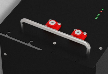

Wie schließt ihr die Gobel Power Batterie eigentlich an euren WR an ?
Also wie heißt dieser Anschluss, den die da dran schrauben bzw. der zugehörige Stecker zum Konfektionieren der Kabel ?
Ist das kompatibel mit den klassischen 70mm²-Kabeln, die hier viele nutzen ?

In der Regel sind auf beiden Kabelenden Rohrkabelschuhe aufgecrimpt. Mittels einer Schraube (z. B. M8) werden diese dann mit dem WR bzgl. der Batterie verbunden. Der Kabelquerschnitt richtet sich nach den Leistungsdaten des Speichers (--> wieviel Strom fließt maximal durch das Kabel) und der Entfernung zw. WR und Speicher. 70 mm2 ist sehr oft ausreichend...
Jein. Du hast zwar Recht ;-), aber an dem Gobel Power Gehäuse sind ja schon bestimmte Anschlüsse und die sehen nicht so aus, als wenn ich da ne Schraube reindrehen und damit den Kabelschuh verschrauben kann.
[Update] Für Gobel Power hat sich das gerade geklärt. Die Anschlüsse sind tatsächlich zum Schrauben. Dann ist das andere wohl nur Special.

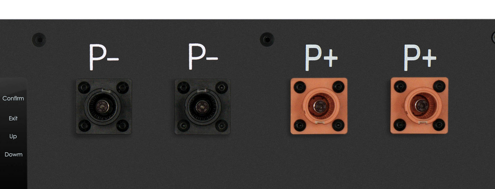

Das gleiche hab ich bei einem anderen Modell, das ich interessant finde, von Seplos. Da sehen die etwas anders, aber eben auch so ähnlich aus.
Bei Seplos könnte man z.B. Kabel mitbestellen, die haben aber nur 50mm². Zum Selbst-Konfektionieren wollte ich halt wissen, was für ein Anschluss das ist.
Und da hier einige mit dem Gedanken spielen, so eine Batterie zu kaufen, hoffe ich halt, dass das Thema Anschluss irgendwie schon geklärt ist ;-).
[Update 2] Ich weiß zwar immer noch nicht, was es für ein Anschluss ist, aber sie können die gleichen verbauen, wie Gobel Power (also mit Schrauben). Also alles gut.

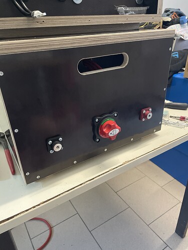

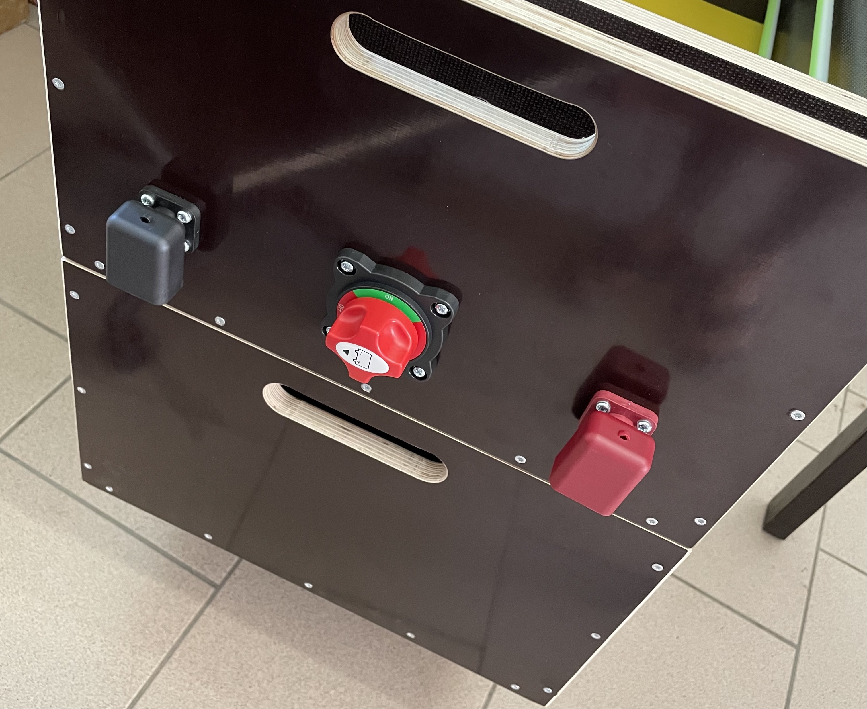

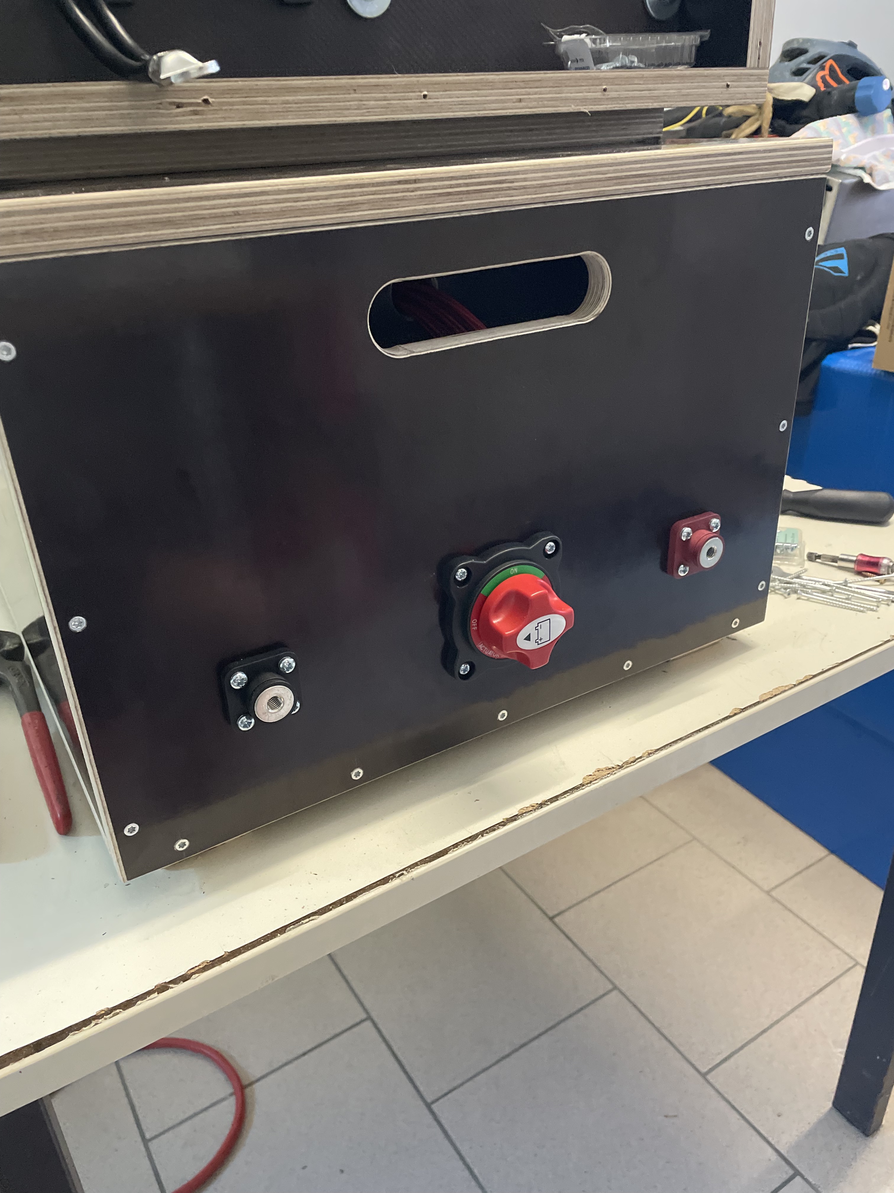

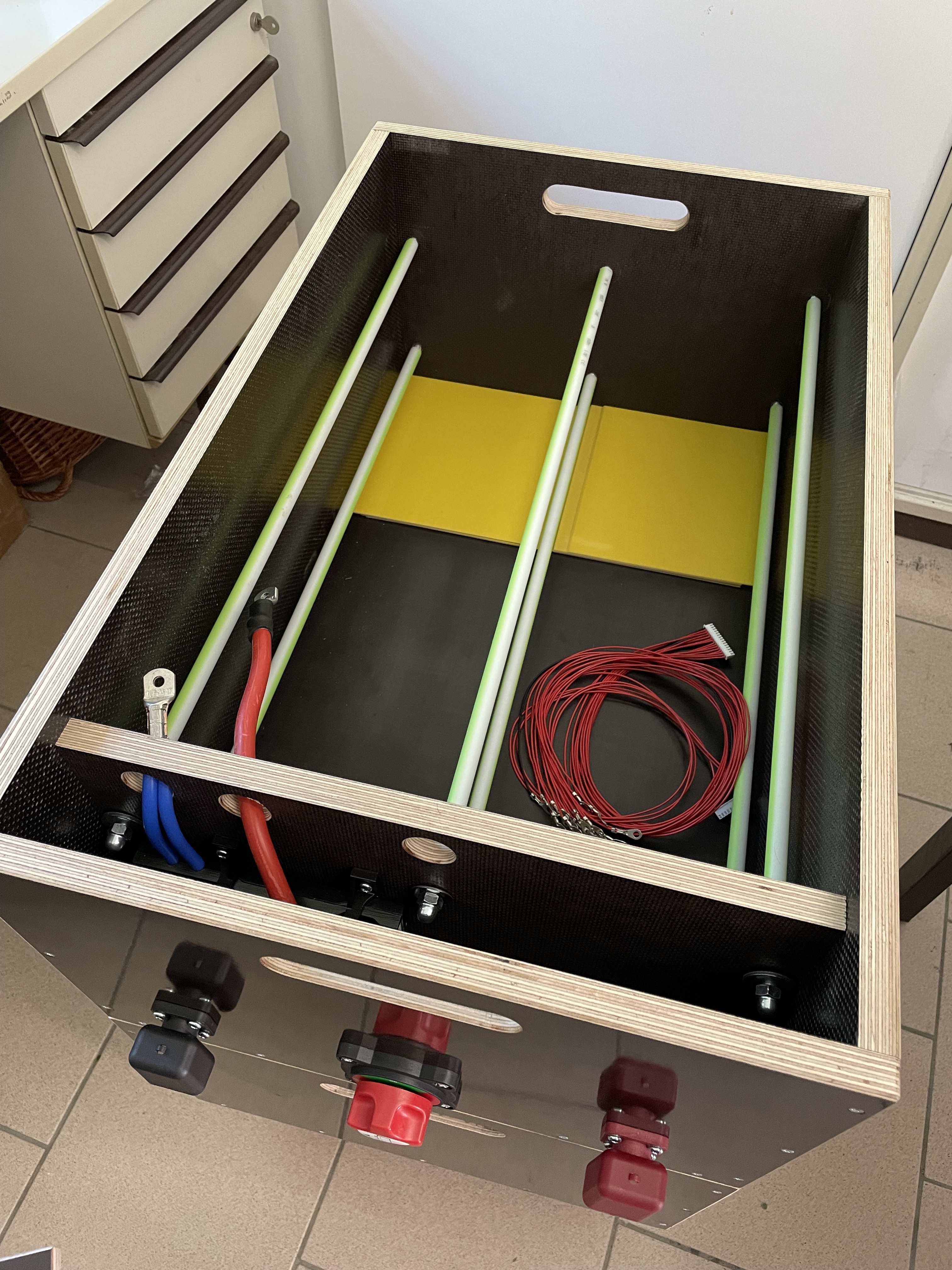

Gobel Power verbaut diese Terminal's in M6 welche ich selbst auch verwende aber nur in m8
![65858=10518-20221014-120718-Gobel-Power-51.2V-280Ah-15kWh-LiFePO4-Server-Rack-Battery-US0.14-_-GobelPower.png|417x288](upload://8caWyKsT1HrUJqGmDU2cUmNNz1m.png)
Der Anschluss der Selpos Box sieht wirklich "anders" aus. Ich hatte die Box auch mal ins Auge gefasst, liegt preislich aber soweit ich das zuletzt gesehen hab über der Gobel box (also incl. der Zellen).
