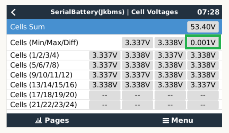

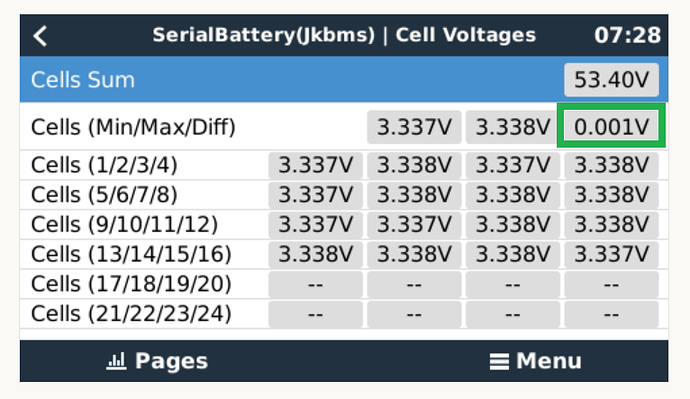

Meine nächste Bestellung bei Gobelpower werden wieder einfache "EVE LF280K Grade B" Zellen sein. Ich denke, mehr brauche ich für mein ESS mit typisch 10..50A Lade-/Entladeströmen pro Pack nicht. Die letzten 32 Zellen hatte ich als "LSEV" bestellt, aber selbst mein erstes Gobel 16er-Pack "Grade B" sieht im Bereich von 5..95% SOC so aus (hier gerade bei 85%):
Was will ich denn mehr? Alle paar Monate lade ich bis 100% SOC (Differenz dann 50-100mV) und lasse den 2A-Balancer vom JK-BMS arbeiten. Alles gut, wozu soll ich mehr Geld bei meinen kleinen Strömen ausgeben?
PS: Ich habe bisher keine EVE LFK280K von Gobelpower bekommen, die unter 285AH liegt - gemessen mit EBC-A40L bei 30A im Bereich 3,65-2,5V. Ich hoffe, das bleibt so ?

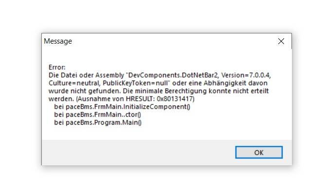

Ich habs vorher noch kurz probieet, aber eine Fehlermeldung beim Öffnen des Programm erhalten, ich musste aber dann in die Arbeit und hatte keine Zeit mehr zum googeln, sieht mir aber nach einer unsauberen "Installation" aus.
Fehlemeldung als Anhang

Da gehts wohl drum, dass das .NET Framework nicht oder nicht korrekt installiert ist.
Mit dem alten Laptop meiner Freundin hats auf Anhieb funktioniert und nach dem Umstellen auf 1-Pylon wird Pylon am Wechselrichter angezeigt, und die Temperatur und SOC sind korrekt.
