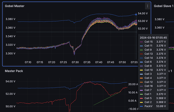

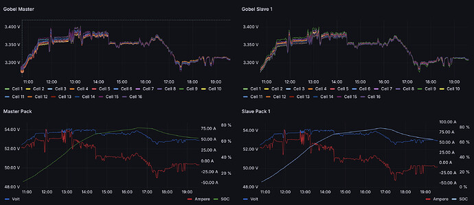

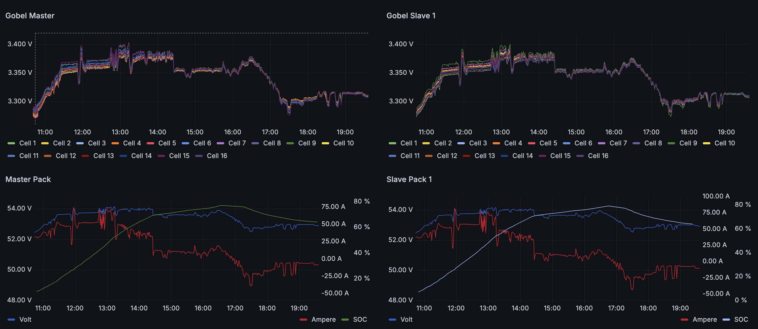

Wenn ich meine 2 Packs an den Victron MP2 5k 3P ESS lade, sehe ich wie sich die Spannung im Bezug zum Strom im Pack verändert.
Die Spannung ist ansich ein grober Indiz wo ungefähr die Ladung der Zelle steht, lt. meinen Aufzeichnungen kann ich das so nicht wirklich nachvollziehen.
(2x) Pack: Gobel Power GP-SR1-PC200 51.2V 280Ah 15kWh 10kW LiFePO4, 150A Charge, 200A Discharge pro Pack, dh ich kann theoretisch mit 300A laden und 400A entladen (habe 2x 3 MP 5k im System)
Wenn ich mir den Graph ansehe, dann ist die Spannung steigend mit höherem Ladestrom, reduziert sich der Strom sinkt die Spannung.
Die Victron MP (DVCC) reagieren auf die Spannung, und reduzieren den Ladestrom.
Reduziert sich der Strom, weil nicht genug Überschuss vorhanden ist, fällt die Spannung, dh für mich, die Zellspannung resultiert hier in Abhängigkeit des Stroms.
Das Ergebnis ist die Reduktion des Ladestroms, dh die MP kommen nicht in Fahrt, die Ladung der Packs für meine Zwecke ist zu langsam.
Die MP sind auf 53,6V eingestellt, Zellspannung von 3,35V. Mit dieser Einstellung fließen statt max. 210A ca. ein Zehntel.
Erhöhe ich die Spannung auf 54V dann ca. der halbe Ladestrom, stellt man zBsp auf 56V, lädt er voll rein.

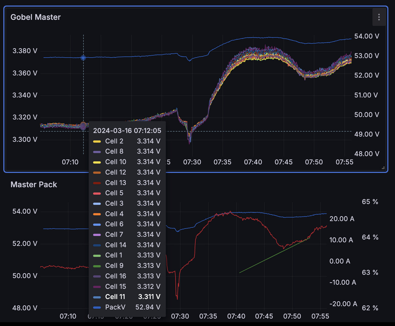

heute früh bei anzeigten 63% SOC war die Zellspannung bei ca. 3,313V
es hat ein bisschen angefangen zu laden, Spannung der Zelle ging etwas höher, dann hat die WP reingehaut und entladen
dann gibt es mehr PV und der Ladestrom steigt
sofort zieht es die Zellen nach oben, das BMS sagt 53% SOC, der MP sieht die höhere Spannung- welche eigentl. meine max. ist, der Ladestrom tümpelt rum.
das ist mein Thema, ich bekomme da nicht die Zellen voll für die nächste Nacht. was ist hier falsch??

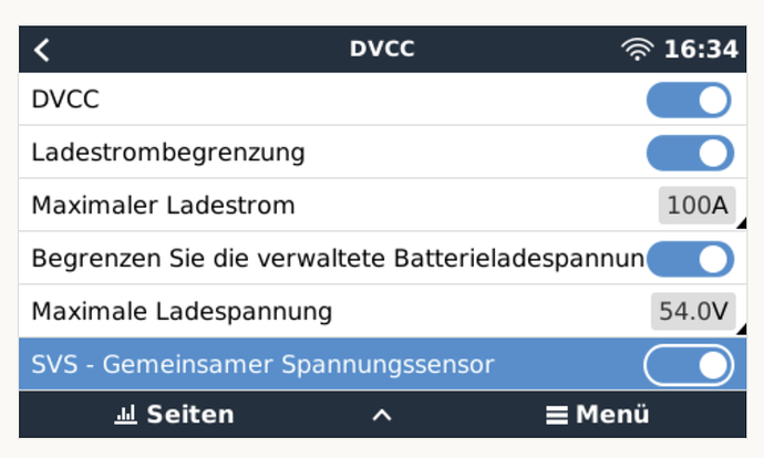

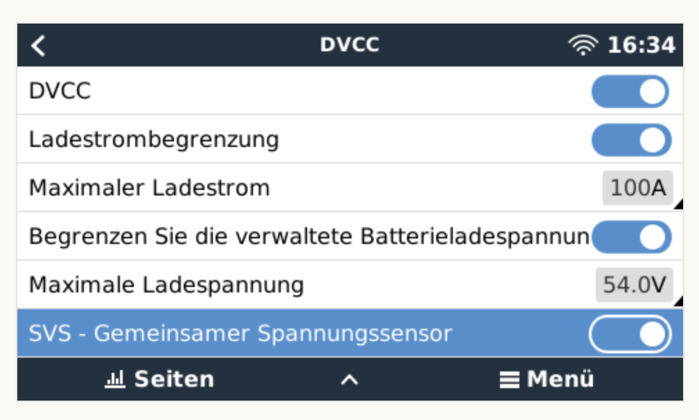

Welchen Wert hast du denn im DVCC unter „maximale Ladespannung“ eingestellt?
mit freundlichen Grüßen
Thomas
@leverkusen3 54V, diese Spannung kann ich vom ioBroker vorgeben, auch den max. Strom

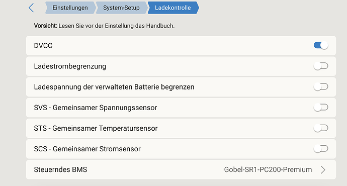

Für den GP-SR1-PC200 müssen 4 Bereiche zusammenspielen:
  1. PACE BMS im Akku-Pack
  2. Heltec-Balancer Akku-Pack
  3. Einstellungen im Victron-System z.B. am Cerbo oder per VRM
  4. Einstellungen im MP2 per veConfgire

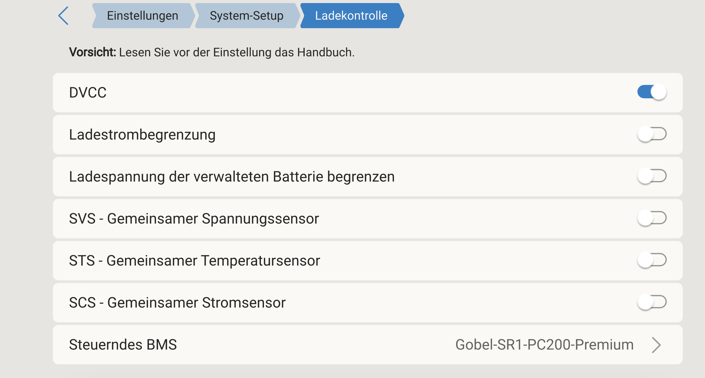

Wenn DVCC aktiviert ist, welches bei CAN-BMS-Battieren wie der GP-SR1-PC200 der Fall sein sollte, dann sollen alle MP2 und MPPTs im Victron-Netz per DVCC durch das BMS des Akkus gesteuert werden.
Das PACE-BMS gibt immer fester Werte aus, die Du selber einstellen kannst. Es ändert alse weder Charge Voltage Limit (CVL) noch Charge Current Limit (CCL) in Abhängigkeit des Ladezustands (SoC), außer, dass es beides bei 100% SoC auf 0V bzw. 0A setzt. Andere BMSe fahren langsam runter.
Seite 26 des Handbuchs beennnt: Fast Charge 0,5C -> CVL=55,2V CCL=140A Standard Charge 0,25C -> CVL=55,2V CCL=70A
Für die Paratemer siehe Seite 40:
  • CVL -> Peak Full Charge Voltage = 55,2V
  • CCL -> CH OC Alarm = 140 A
  • DCL -> DSG OC Alarm = 200A
Victron addiert auf das CVL 0,4 Volt drauf, sodass die Effective Charge Voltage im Bulk Load bei 55,6V liegen sollte.
Die Werte für einzelne Zellen auf Seite 41 sind etwas hoch. Folgende Werte können gut funktionieren:
  • Cell OV Alarm = 3,50V
  • Cell OV Protect = 3,55V (weit weg von 3,65V und das BMS trennt die Verbindung)
Den internen passiven Balancer sollte man deaktiveren bzw. erst erst bei Balance tresehold=3,50V starten.
Den aktiven Heltec-Balancer sollte man bei Ziel-Zell-Spannung (3,45V) starten und bei 3,44V wieder deaktivieren.
Damit das BMS überhaupt gefunden wird, muss der DIP-Schalter ADDR auf 1000 stehen - also erster auf an, die anderen auf aus.
In Victron DVCC sollte Shared Voltage Sensor und Shared Current Sensor deaktiviert werden.
Am Anfang kann man im DVCC zusätzliche Limits setzen:
  • Charge current Limit z.B. 10 A
  • Charge Voltage Limit Voltage z.B. 56 V.
Im veConfigure für den MP2 kann bzw. müssen zusätzliche Angebaen gemacht werden.
General/"Enable Battery Monitoring" kann ausgeschaltet werden, da ein BMS genutzt wird.
Charger/Battery Type muß ein eigener Typ gebaut werden. Ich nutze
  • Absorption voltage: 56.80V
  • Float voltage: 55.20V
  • Charge current: 50A
  • Repeated absorption time: 1hr
  • Repeated absorption intrval: 7 dayds
  • Absorption time: 1hr
  • Stop charge below 5.0C (obwohl ich ein Heizpad habe)
Alle Angabenals Idee, ohne Gewähr und auf eigene Gefahr!!!
Ich kämpfe noch mit dem Problem, dass mein MP2 eine höhere Ladespannung von 55,20V anzeigt, während BMS und Heltec 53,40V anzeigen. Durch die anscheinenden geringe Ladespannung wird dann auch nur mit max. 20A geladen.
Einige geringe Ladung aus dem Netz kann jedoch durch "AC input curren tlimit" im veConfigure oder im VRM ausgelöst sein. Das ist bei mir ausgeschlossen.

  1. Könntest du mir mal deine Konfiguration des MultiPlus schicken (also diese Einstellungen, wenn man sich remote mit dem MultiPlus verbindet)?
  2. In deinen Screenshots steht "Gobel Master" und "Gobel Slave". Hast du die Namen einfach vergeben oder muss ein Gobel Master und einer Slave sein?

Das BMS, bzw. dessen eingestellte Adresse legt "Master/Slave" fest. Das BMS mit Adresse 1 ist der Master und kommuliert die Kapazität. Der oder die WR sehen dann EIN BMS - mit der Gesamtkapazität und entsprechenden Parameter für Stom/Spannung usw....
