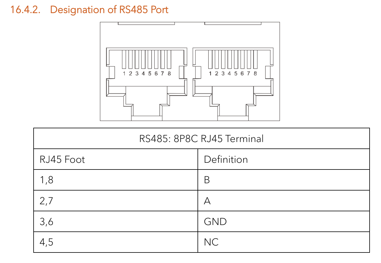

Anleitung zum Anschluss gibts hier: GitHub - syssi/esphome-pace-bms: ESPHome component to monitor and control a PACE Battery Management System (PACE-BMS) via RS485 (Modbus)
An der Stelle: VIELEN DANK FÜR DAS PROJEKT !
Wichtig ! in der yaml des esp muss natürlich die BMS ID eingestellt werden, für gewöhnlich DIP1 auf on -> 0x01. Die GPIOS korrekt setzen, in meinem Fall mit diesem ESP32
tx_pin: GPIO3 (TX Pin)
rx_pin: GPIO1 (RX Pin) Kabel dran (altes LAN Kabel abgeschnitten und am RS485 Board angelötet Pin 1 B- (orange/weiss) Pin 2 A+ (orange) Pin 3 GND (grün/weiss) 2. BMS Konfiguration Um das BMS zu konfigurieren braucht man eine serielle Verbindung. Beim Gobel lag ein entsprechender USB<>RS232 (RJ11) Adapter bei. Die Software bekommt man bei Gobel, ich habe die HS2.03 Version benutzt. Hier mein Problem: bei meinem BMS, bzw. bei der originalen Software von Gobel fehlt das passende RS485 Protokoll "Pace_Modbus" was man immer wieder liest. Man kann recht einfach der Software einen neue DropDown Eintrag hinzufügen und das funktioniert tatsächlich O_o ! InverterList.xml editieren (liegt im Config/xml Ordner der BmsTools Software)

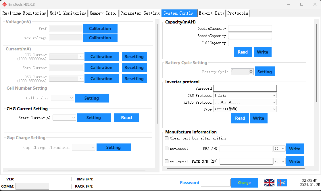

Ich habe stumpf einen Eintrag mit Value 0 Pace_Modbus eingefügt. Man sieht auf diversen Screenshots, dass das Pace Protokoll auf value 0 liegt.
<Param type="485" value="0" name="PACE_MODBUS" />
<Param type="485" value="1" name="DEYE" />
<Param type="485" value="1" name="PYLON" />
<Param type="485" value="2" name="GROWATT" />
Software neu starten, verbinden und auf Tab "System Config" das Passwort eintragen (siehe im Software Ordner). Mein Akku hängt via CAN am DEYE 12K hier habe ich bei CAN Protocol "DEYE" eingetragen.
Immer vorher mit Read die Werte auslesen, sonst kann man nicht schreiben "Write" !
RS458 Protocol kann man jetzt "0. PACE_MODBUS" auswählen und mit Write speichern.
Und in diese Moment hat mein ESP Daten empfangen :slight_smile:

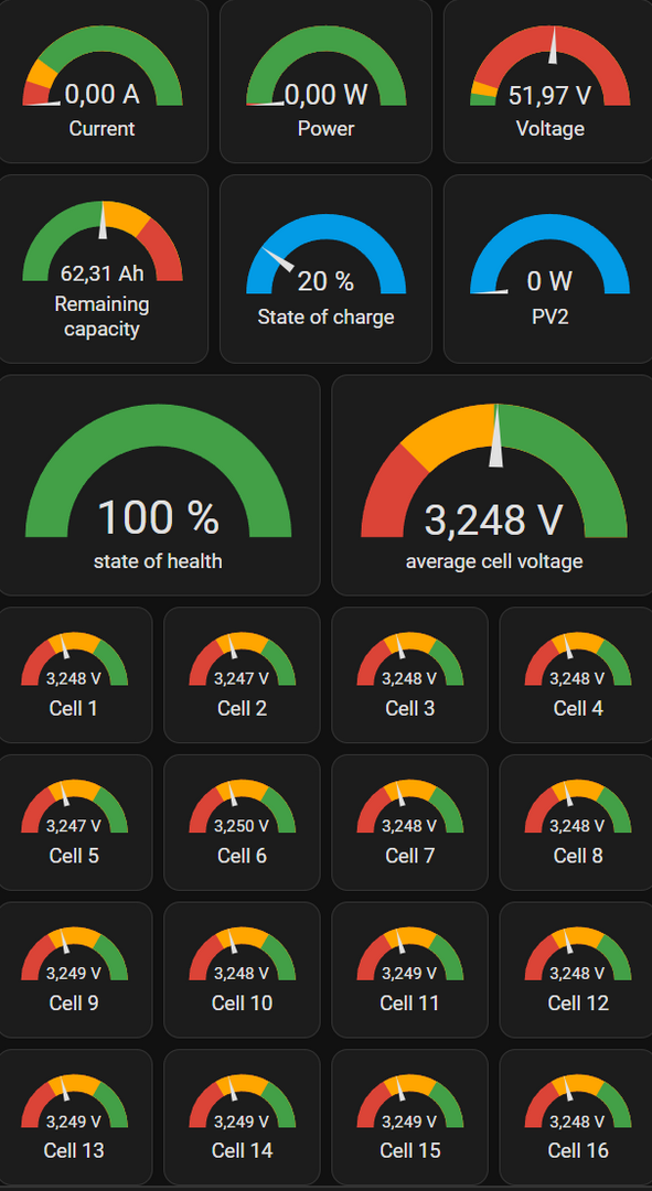

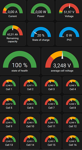

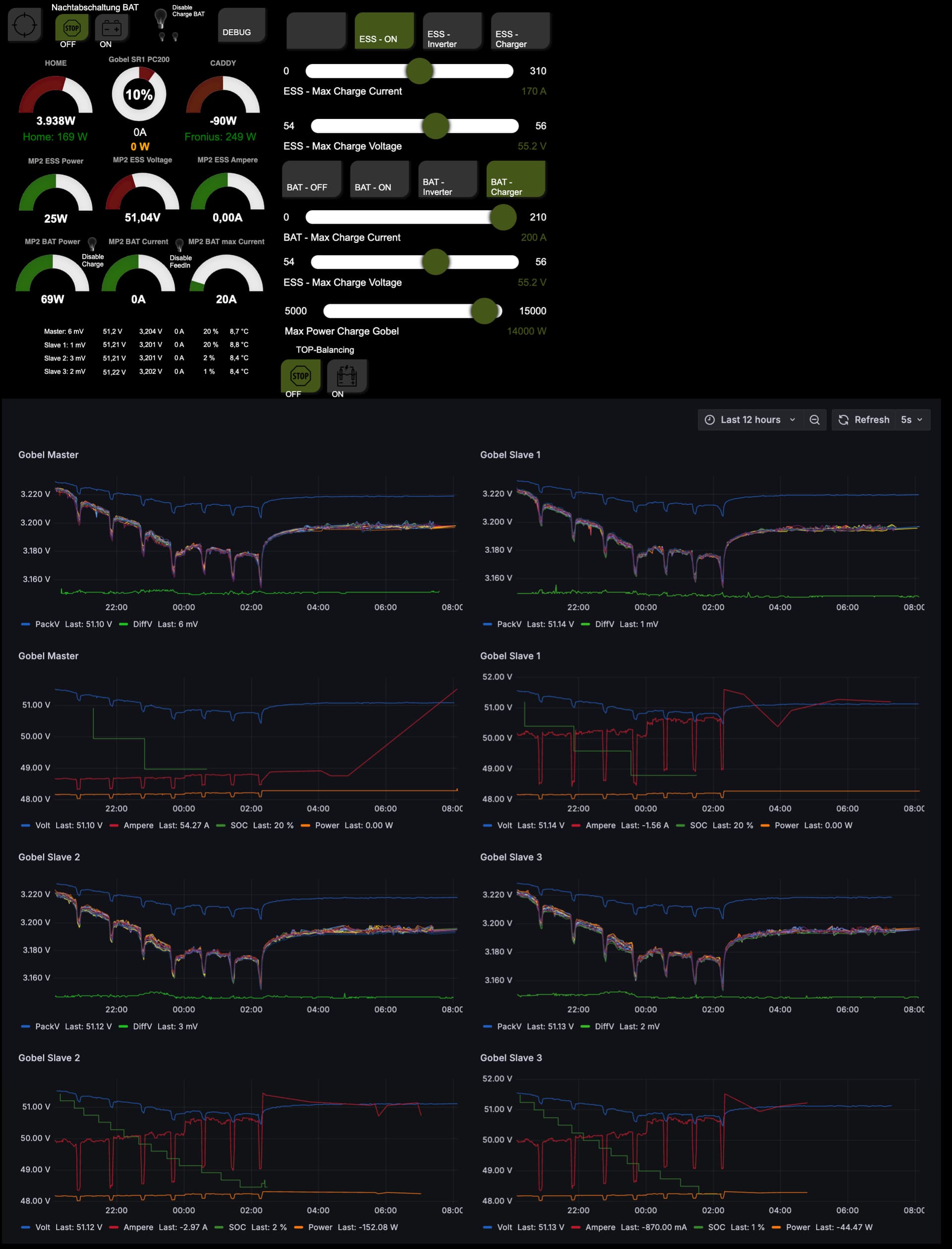

Auf die schnelle ins HomeAssistant Dashboard gepackt:
Der Thread ist schnell runtergetippt, wird noch schön gemacht :wink:

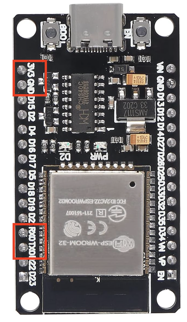

Im github-Projekt ist ja beschrieben RX auf RX und TX auf TX. Ist ja eigentlich unüblich, passt das so?

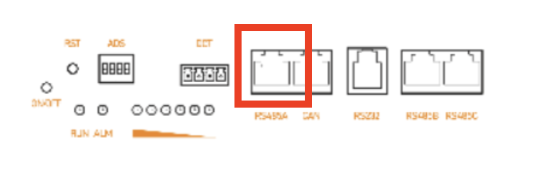

Du benutzt am ESP32 die Pins auf einer Seite, richtig? habe sie im folgenden Screenshot mal markiert.
Du nutzt den RS485 Port direkt neben dem Can-Port?
Du hast die Adern für den RJ45-Stecker dem Screenshot entsprechend Pin1 = links beginnend aufgelegt?

hast du RS485 pin 1/8 und 2/7 beide angehängt?
@4711austria nee nur 1 und 2
