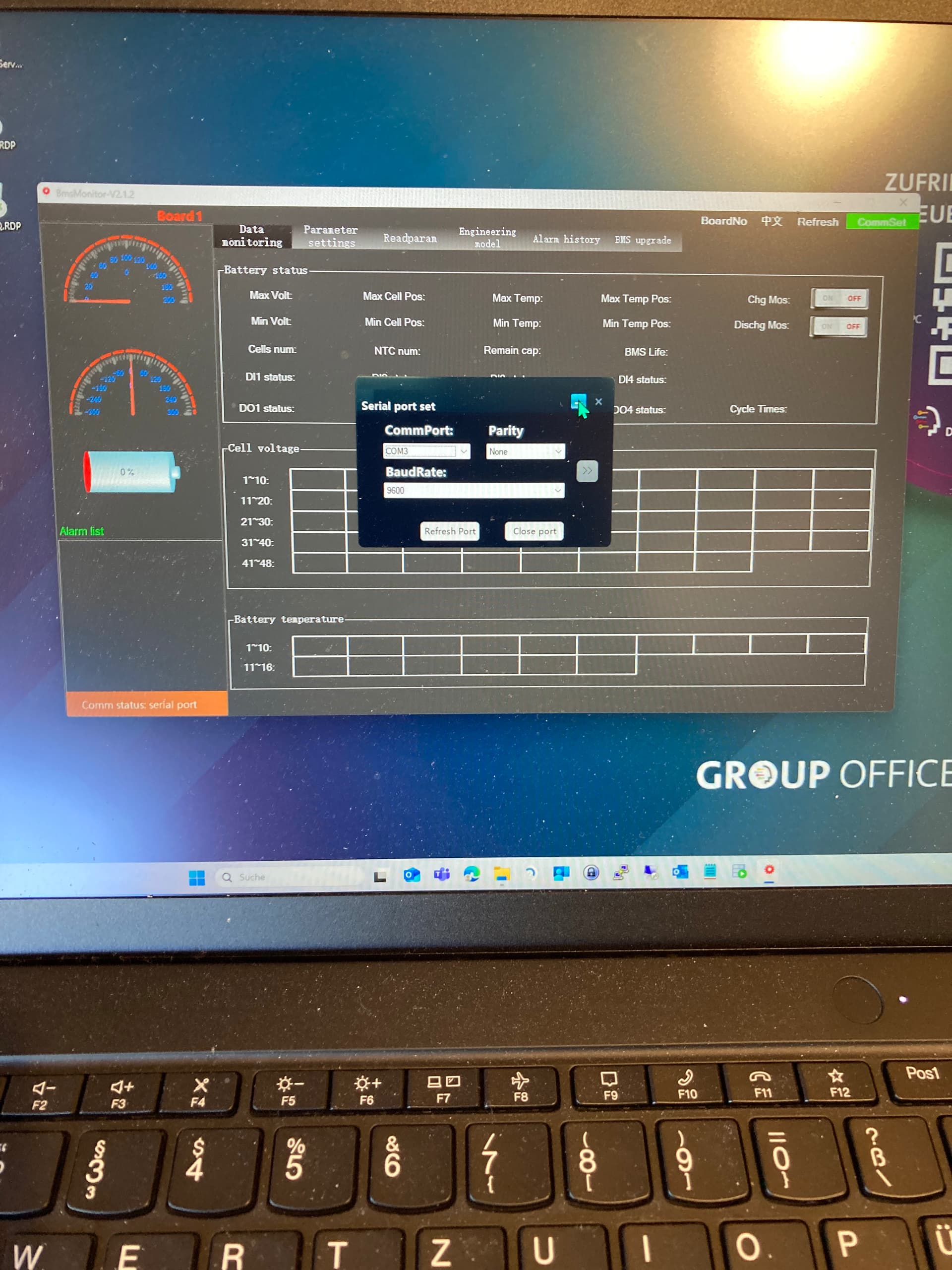

ich habe seit kurzem zwei Gobel GP-SR1-PC200 im Einsatz und möchte nun das BMS auslesen (die DIP-Schalter am Gobel stehen auf 1 bzw. 2). Dazu habe ich mir die Software heruntergeladen. Ich habe den Laptop mit dem von Gobel mitgeliefertem Kabel verbunden (USP - RS232). Nach dem Start der Software habe ich den COM3 gewählt (war der einzige, der angezeigt wurde). Nun bekomme ich es nicht hin, dass die Software mir die Daten anzeigt:
  • refresh hilft nicht
  • Bauarten ändern hilft nicht
Habt ihr nicht eine hilfreiche Idee?
Die neueren Gobel-Speicher laufen immer mit 115200 Baud, probiers mal damit.
Und du brauchst die BMS Software 2.0.3, die findest du auf der Homepage von Gobel unter "Server Rack Battery" ganz weit unten unter "Downloads". Dann auf 51.2V, die dann herunterladen.
Dann unter GP-SR1-PC200 findest du die Version 2.0.3, damit solltest du draufkommen.
Ich habe die Version 2.1.2. installiert (siehe Screenshot). Oder ist das generell die falsche Version.
