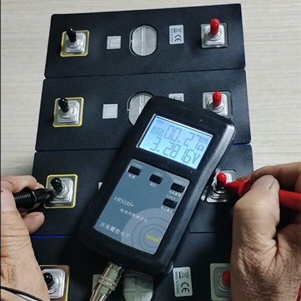

Habe aus zweiter Hand ein angefangenes Akku-Projekt übernommen. Dazu keine Dokumentation zu den 12 Gobel-Zellen erhalten. Der ModelTyp ist: PC OB1 72174L4-AH. Bei den Polklemmen M6 gibt es kein Plus- oder Minussymbol. Einzig ist eine schwache rote Umrandung um einer Polklemme zu sehen, wenn ich aber mit dem Fluke-Multimeter messe, ist diese Polklemme aber der Minuspol. - Besteht die Möglichkeit, dass der Erstbesitzer durch ein Fehlverhalten diese Zellen polverkehrt geladen hat ? Ist dies möglich elektrisch oder vom Zellaufbau her, dass eine LiFePo4 falschverpolt geladen werden kann ? Die Zellen sind alle in gleichem Polaritäts-Zustand. Mit einer EVE Zelle und einem kleinen Gleichstrommotor habe ich die Drehrichtung verglichen, das Fluke-Messgerät zeigt korrekt an. Habe auch Fotos dazu, .... was ist da nur los ?
das Gehäuse einer Prismatischen LFP Zelle sollte immer der negative Pol sein, du kannst also mit den Durchgangsprüfer feststellen welcher pol der negative ist.
wie hoch ist die Spannung ?
das sollten die Zellen sein:
also ist der Barcode bei Minus. Sind die Spannungen der zelle so ?
Ich bedanke mich für die prompte Antwort. Die Spannung ist 3,2 V. Nach der Position vom Barcode ist auch bei mir der Minus. - Verwirrung stiftet bei meinen Zellen, dass beim Minuspol, zwischen der schwarzen Abdeckfolie und der Polklemme eine rotgetönte Unterkonstruktion erkennbar ist. Der QR-Code ist aufgeleisert und soweit ok.
