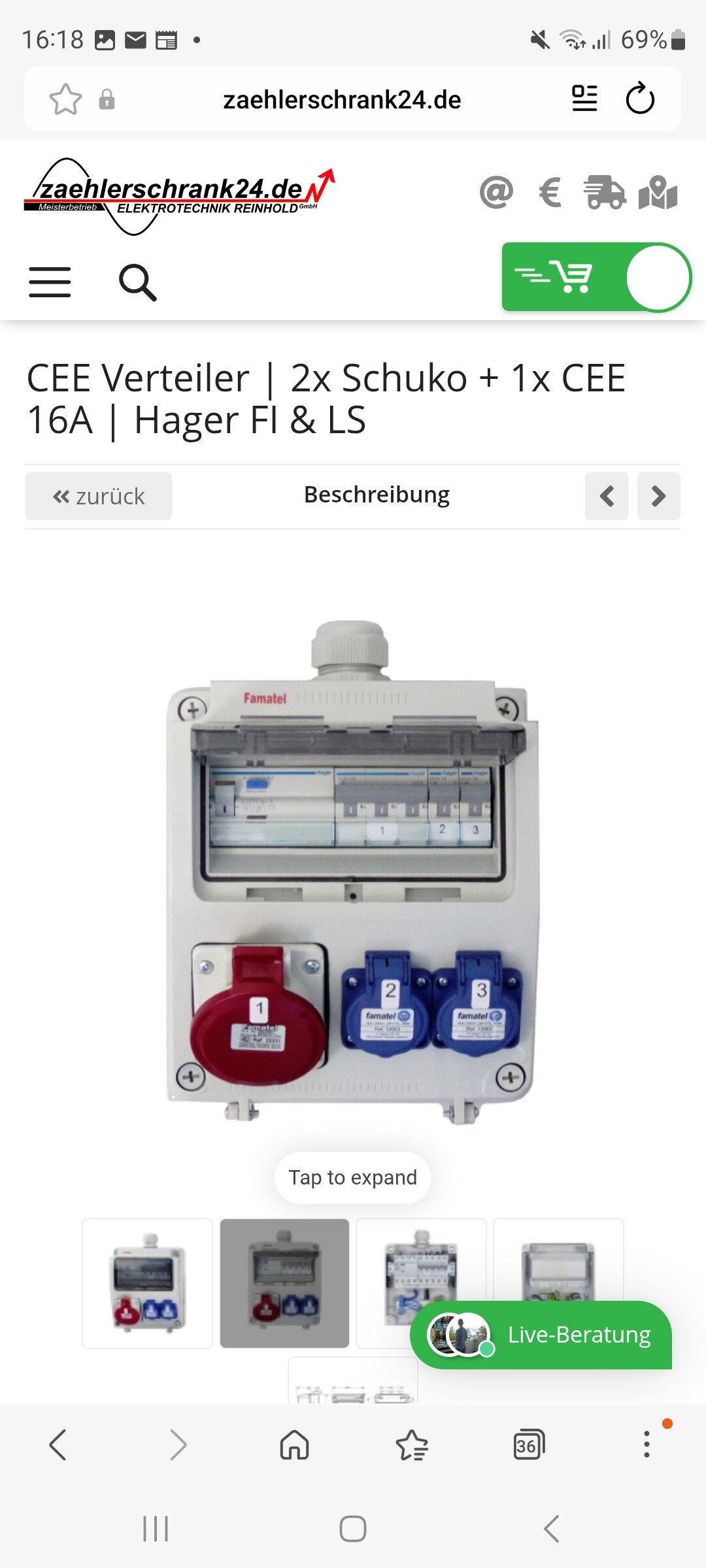

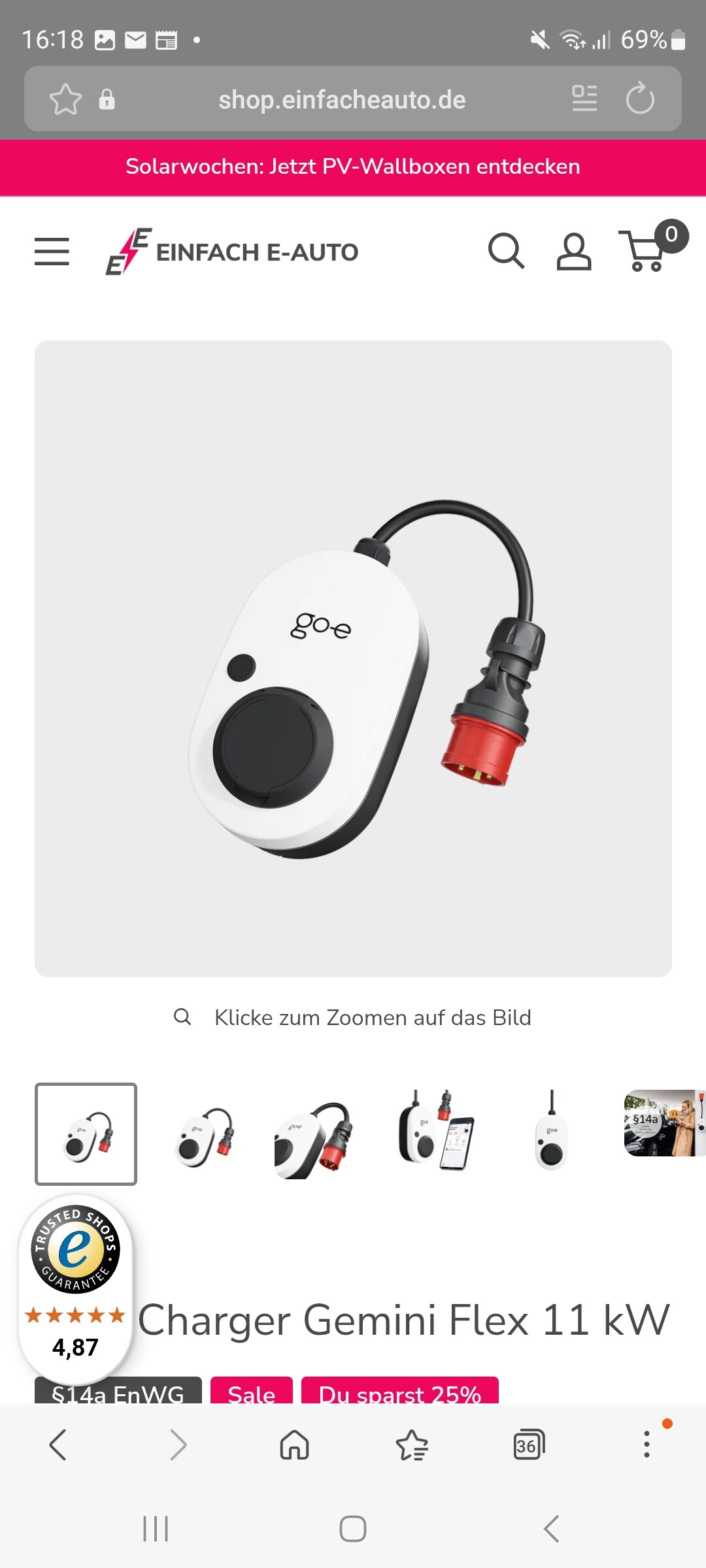

Ich würde gerne in der Garage als Wallbox einen Go-e charger gemini flex montieren.
Die Wallbox muss ja extra abgesichert werden.
Kann ich diese Absicherung mit einen CEE Verteiler von Hager mit FI und LS machen? (Siehe bild)
Das 5x6mm² Kabel wäre dann direkt an den 3 Phasen im Sicherungskasten angeschlossen ohne Sicherungen. Und die Sicherungen wären dann im besagten Verteiler in der Garage. Diese Lösung wäre schneller und unkomplizierter anzuschließen.
Meine Frage: Ist dies so zulässig?
Vielen Dank für eure Antworten.
Sicherungen sind Leitungsschutzschalter (LS) und damit am Anfang der Leitung zu instalieren denn sonst können sie die Leitung nicht schützen - so einfach
bei 5x6qmm so wie @berny sagt. Wenn in dem abgehen Schrank kein Platz für zusätzliche Sicherungen ist, müsste die Zuleitung zu deiner Box so groß sein das sie den Strom des SLS aushalten kann. Ich bin mir aber nicht sicher ob das den TAB deines Netzbetreibers entspricht.
Hallo @Mittelhesse ich denke, dann gilt die Regel 5x16mm² vom Zählerschrank zur Unterverteilung unabhängig vom SLS. Obwohl du elektrisch gesehen recht hast.
