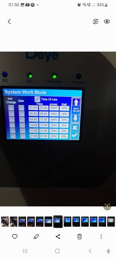

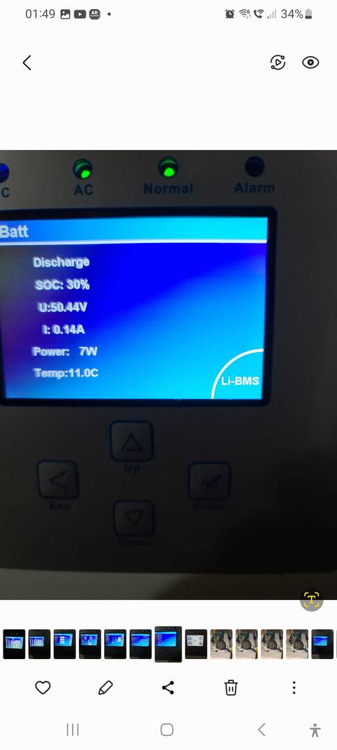

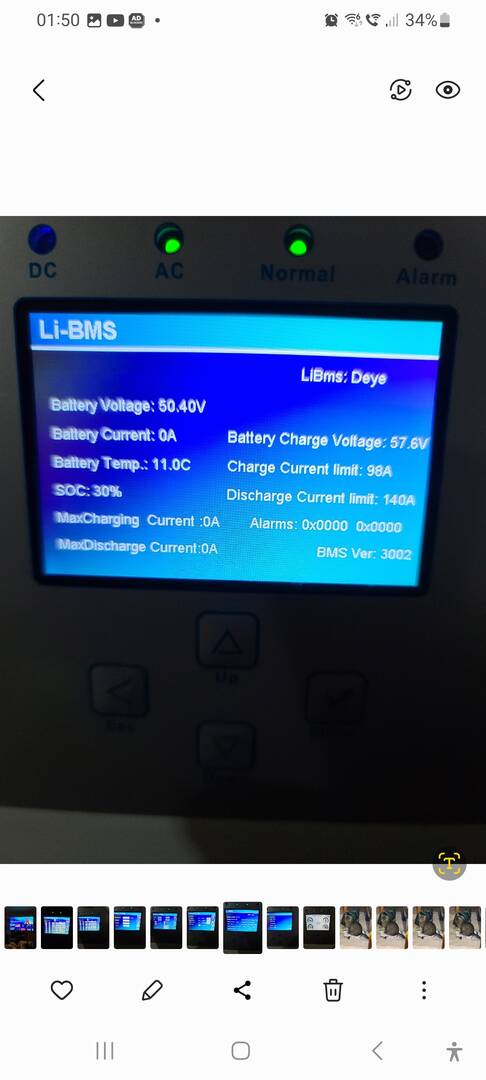

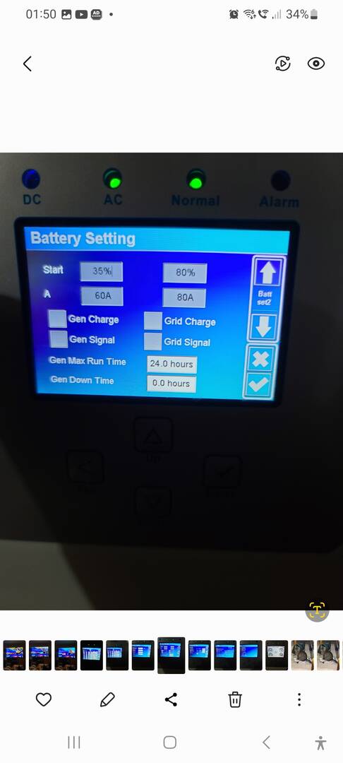

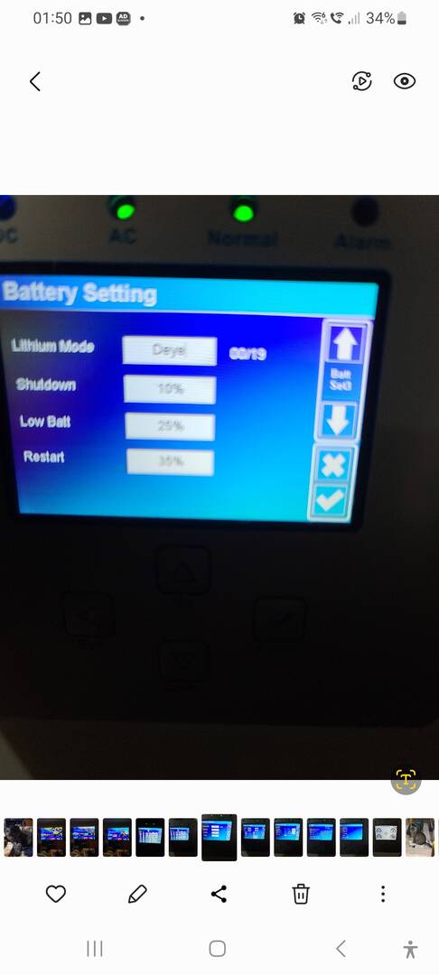

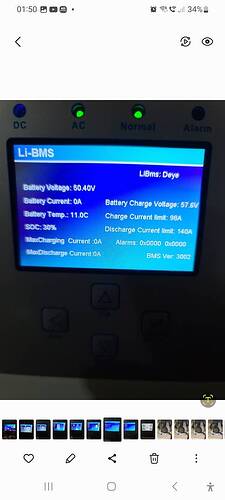

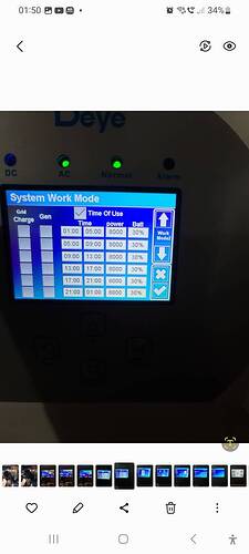

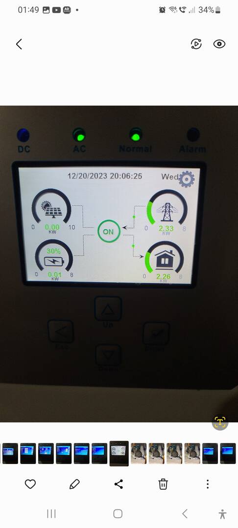

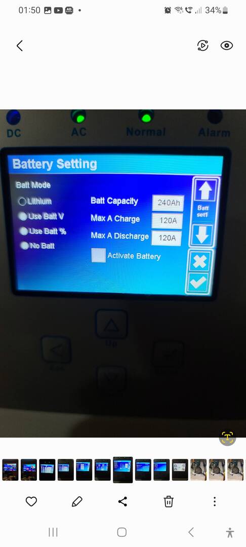

Ich habe den deye 8 k Hybridwechselrichter mit den 2 deye 6,1 kw Akkus gekauft. Seit ein paar Tagen lädt der Wechselrichter den einen Akku nur noch auf einen Balken ( 1 LED Ladeanzeige) auf und den anderen identischen Akku auf 4 Balken. Das sollte so nicht sein
Hat er vorher immer gleichmäßig gemacht. Habe eigentlich nicht verstellt und er sollte die Akkus nicht unter 30 Prozent entladen. Was soll ich einstellen? Habe schon viel Zeit investiert und Einstellungen ausprobiert aber ohne Erfolg. Bin für jede Hilfe dankbar. Mache mir auch Sorgen und den einen Akku er sollte nicht geschädigt werden durch die tifere Entladung.
