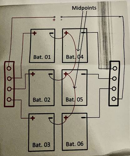

Anbei mein erster Entwurf zur Verkabelung. Auf Basis des Wiring unlimited Papiers. Alle Leitungen zu den gleichen Polen sind immer symmetrisch geplant. Also z.B. von der + Busbar (links) zu den + Polen und zwischen den Batterien die Leitungen zur seriellen Verbindung. Einzig die Leitungen zur Last (oben in der Mitte) werden asymmetrisch. Das liegt schlicht am Bauraum. Deshalb sind die Batterienummern auch so "durcheinander" die 6 Batterien stehen nebeneinander und damit es möglichst wenig Chaos gibt, sind die Busbars links und rechts über dieser Batteriebank angebracht. Der Hinweis auf den Midpoint dient dem Balancer-Anschluss. Das wird ein Victron Battery Balancer. Habe zwar auch einen Heltec, aber das Ding hat ein Spulenfiepen, da passt dir kein Hut mehr. Sehr nervig. Außerdem ist der Heltec nicht für ein solches Setup ausgelegt, bzw. müssten insgesamt 3 dieser Geräte zum Einsatz kommen. Die kosten aber mehr, als ein Victron...
Und die Anschlüsse an den Busbars für die Last sind bewusst gegenüberliegend gewählt, um die Batterien möglichst gleichmäßig zu belasten.
Garnicht so schlecht. Aber in der Schiene hast du Unsymmetrie, auch beim diagonalen Anschluss.
Wenn du nur 3 schrauben benützt und die Last auf die mittlere schraube legst, hast du imho weniger unsymmetrie.
Ist aber wohl.philosophisch.
Messe nach dem Aufbau die Ströme mit der Zange, wenn sie sehr ähnlich sind ist alles gut.

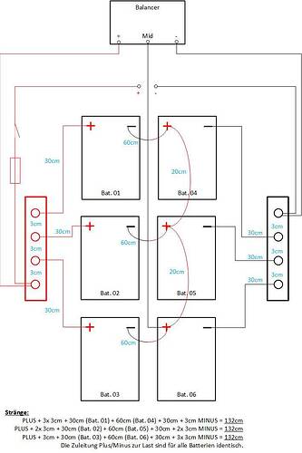

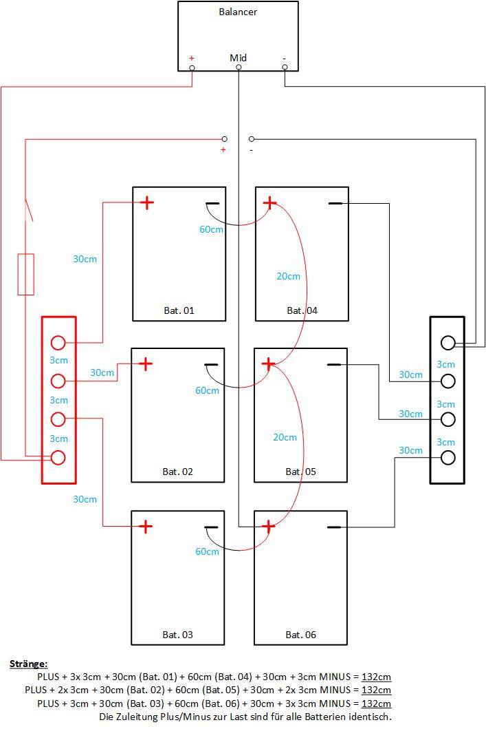

Anbei die erweiterte Skizze mit den Leitungslängen. Für den Abstand zwischen den Schrauben auf den Sammelschienen habe ich einfach mal 3cm geschätzt.
Rein rechnerisch sind die Leitungslängen zwischen + und - Pol für alle Batterien identisch, oder ich übersehe etwas :wink:
Sagte ich ja, die Kleinigkeiten sind philosophisch. Mess die Ströme mit der Zange nach, sind sie +-10 % ist alles ok.
Auch wenn deine Leitungen unterschiedlich lang wären wäre es unerheblich da sich der gesamtwirkungsgrad aus der reihenschaltung aller Leitungswiderstände ergibt. Solange du nicht unterschiedliche Letungslängen zwischen den Zellen welche die Spannungsmessug der einzelnen Zellen beeinflussen würde ich mir keine Gedanken machen. Bei mir sind die Kabel auch 2:1 und ich sehe keinerlei Auswirkungen
