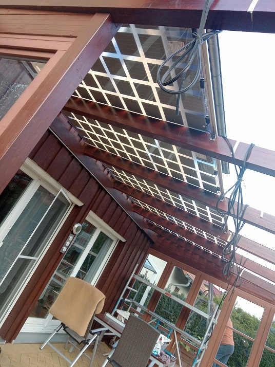

Ende der Hoffnung, die bekanntlich...stirbt. Hab vor 3 Jahren mit einer Balkonsolaranlage auf dem Schuppendach begonnen. 4 Panele in 4 Himmelsrichtungen-Fritz Steckdose als Monitor-top zufrieden. Dann wurde ein neues Terassendach gebraucht. Kombiniere: Dach und PV geht ja auch zusammen. 12 M-50 Module a 260Wp (2x1m) bei gridparity geordert und dazu Kostal Plenticor 5.5(der kommt mit Glück in 3 Wo.,ist bezahlt im Juni) mit BYD Akku(krieg ich grad nicht).Ziel: Überdachte Terasse und etwas Strom. Die Hälfte der Module sind drauf:
https://i.postimg.cc/rFPykZ49/IMG-20220925-181314-129.jpg
Sachlage momentan muss ich nicht erläutern. Märkte sind hinsichtlich Material leergefegt, Solateure u.ä. sucht man wie Diamanten auf einer belebten Strasse. Keine Chance! Nun ist mein Wille noch ungebrochen. Ich will ewas Verwertbares vom T.-dach in Form von Strom ins Haus holen. Geld für Batterie ist vorhanden. Es geht scheinbar nicht. Meine Ideen entfernen sich immer weiter von der Praxis. Bin bei https://www.phocos.com/de/produkt/psw-h-hybrid-wechselrichter-ladegeraet/

Vielleicht ist die Überschrift auch nicht zielführend. Wenn ich nicht schnellstmöglich Equipment für verwertbaren Strom aus der Terassen PV finde, das untereinander kompatibel ist, hab ich zwar eine wasserdichte Überdachung. Dann hättens Hohlkammerplatten aber auch getan. Derweil würde ich auch Pylontech oder ähnliches nehmen, wenn der WR passt und ich keinen Elektriker mit Zulassung brauche. Vielleicht doch indielux?

...wenn der WR passt und ich keinen Elektriker mit Zulassung brauche. Vielleicht doch indielux?Dann bleibt dir legalerweise nur ein Microwechselrichter bis 600W.
Alles andere mit Netzanschluss erfordert den Elektriker.
Außer: echte Insel.
Guter Vorschlag, wobei der Preis keinen absoluten Prios hat. Wenn ich die Jakiper batteries mit dem Growatt SPF 5000 Off-Grid Wechselrichter verknüpfe( ist ja beides lieferbar), hätte ich schon mal ne Insellösung, wenn auch nur 1-phasig. Jetzt nur noch ohne Solateur an Netz, fertig wäre die Laube. Schönen Dank erstmal für den Tip!
