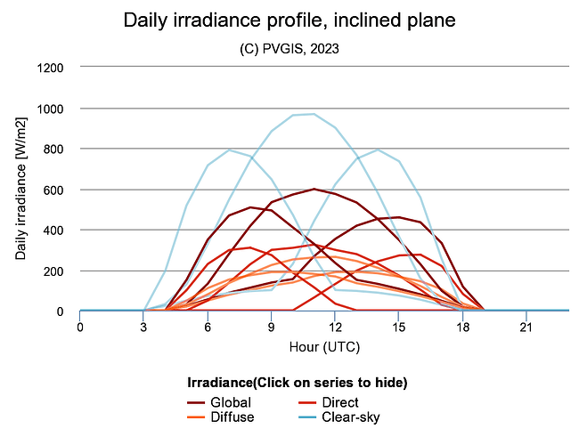

Gibt es Software um den Ertrag aus verschieden Ausrichtungen zu simulieren?
Wenn möglich würde ich gerne die Lücke am Morgen schließen. Dazu habe ich die Idee ein 3.PV-Modul anzuschaffen und alle 3 Module unterschiedlich auszurichten.
Insgesamt will ich die Ausgaben so niedrig, wie möglich halten. Laut Handbuch ist der max. Eingang im Laderegler 800W, denn würde ich bei 3 Modulen in Süd-Ausrichtung deutlich überschreiten.
Sind die Module in unterschiedliche Himmelsrichtungen ausgerichtet, so sollte die Peak-Power aber nie die Summe der Installation erreichen. Ich würde zwar etwas weniger Ertrag haben, als die Modulen geben könnten, dafür aber die Ertragszeit um ca. 5 h verlängern.
Wenn man zwei Laderegler an einen Akku anschließen kann, wäre es auch eine Möglichkeit einen zweiten günstigen Laderegler zu verwenden.
Pvgis.
Mit PVGIS kann ich keine 3 Richtungen simultant berechnen.

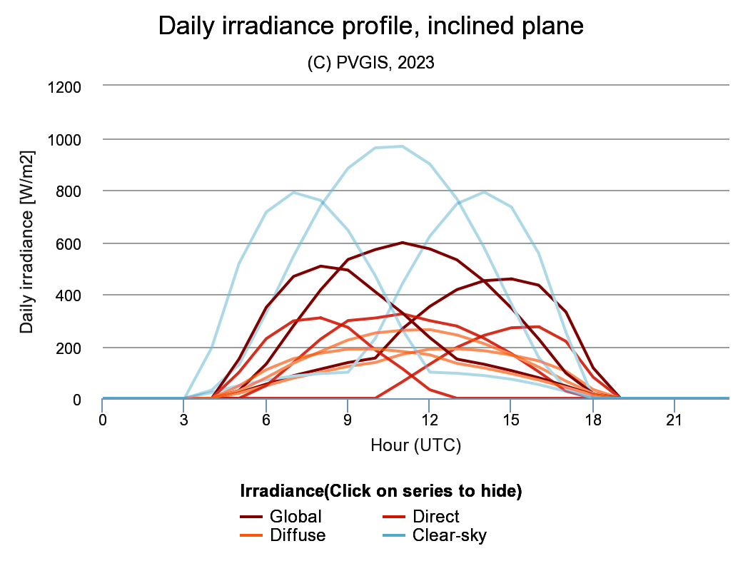

Ich habe mal für alle 3 Richtungen berechnet und die Graphen überlagert. Eine Resultierende muß ich aber manuell erstellen. Es könnte vielleicht hinhauen.
Ja, überlagern muss man selbst.
