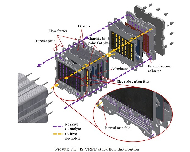

Ich höre immer mal wieder,dass Redox-Flow-Batterien eine gute Alternative sind, wenn es nicht auf den Platz ankommt. Ich konnte jedoch nichts finden, wo das mal jemand komplett DIY gemacht hat.
Immer noch Hochglanzvideos mit Ankündigungen. Woran hapert es? Bekommt man keine Vanadiumsalze zu kaufen, oder ist es eher die Elektrolymembran? Ansonsten wäre diese Batterie doch ein super DIY-Projekt, oder?

Also das sieht machbar aus. Deren Aufbau finde ich ungewöhnlich, denn man sollte doch auch eine große Membranfläche haben, denn das System ist stoffemengenlimitiert. Also die H+-Ionen, die durch die Membran können, limitieren das System.
Ansonsten muss man aufpassen, keine Wasserelektrolyse zu machen und sich so eine Knallgasreaktion einzuhandeln. Evtl. ist das für DIY ein Problem.
Den Selbstbau einer Zelle mit 48V/600A fände ich auch interessant.
Vor allem, weil die Kapazität beliebig mit Tanks vergrößert werden kann. :smiley:

Das Problem mit der H2 Elektrolyse ist relative leicht abzufangen. Dazu benötigtes lediglich eine Hand voll Kat-Pillen die kontrolliert H2 zusammen mit dem Luftsauerstoff wieder zu H2O zurück verwandeln. Die Kat-Pillen werden als Schüttgut in Kernkraftwerken eingesetzt und sind frei verkäuflich.
Packt man ein Handvoll Pillen zusammen mit einem Temperatursensor in ein Luftdurchlässiges Säckchen erkennt man an dem Temperaturanstieg ziemlich schnell die Anwesenheit von H2 und fährt die Batterie in einen sichern Zustand.
hier ein Link zu einer Anleitung für Schüler mit Baumarkt Komponenten:

Zur Rettung einer alten Technologie tut sich wieder was.
FBRC entwickelt ein Demo Projekt bis E 2025 (bis 1 kW) mit einfachsten Mitteln zum Nachbau.
speziell im Forum 200x200 Zelle mit 3 Drucker.
aus
https://www.heise.de/news/Open-Source-Hardware-Offener-Bausatz-fuer-Redox-Flow-Batterien-10454562.html
