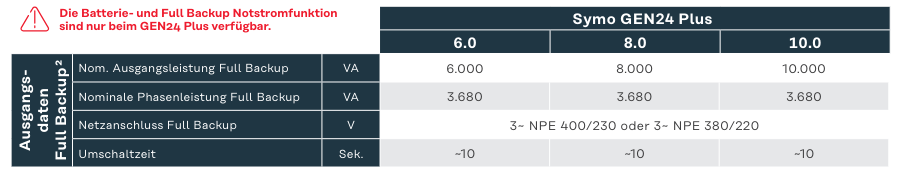

ich denke, es wird wohl das dort getestete Paket werden: FRONIUS Symo GEN24 10.0 Plus und BYD Battery-Box Premium HVS 10.2
Da wirst Du was Ersatzstrom angeht aber ins Klo greifen.
@auric Warum? Kann der das nicht was angepriesen wird?
Der Symo GEN24 Plus soll es 3680 Watt je Phase können.
EDIT:
OKAY .. 10s Umschaltzeit und man muss externe Schütze verbauen

Dein Sungrow kenne ich nicht, was im Datenblatt steht klingt schon mal viel besser als das Fronius dem Kunden da verkaufen will.
