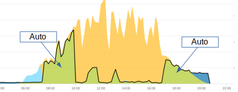

Bei mir ist das so: EVCC kommunizert mit meinen beide Kostal WR und dem Smart Energy Meter von Kostal sowie mit der Renault API.
EVCC steuert dann, je nach Überschuss, die Phasenumschaltung (1p oder 3p) und gibt dem WARP Charger den Strom vor.
Was an dem WARP auch noch super ist, er kann in mA regeln.
Sieht dann z.B. so aus:
