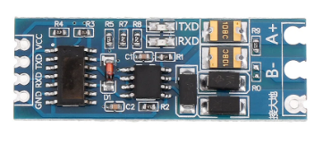

    Anscheinend sind die Kommunikationsmodule beide verreckt.
    Also doch über die RS485... Wenns da den Transceiver-Chip zermurgelt hat dann kann der durchaus auf der Versorgungsspannung der Logic nen Kurzen produzieren und es geht gar nix mehr.
    Ob die RS485/TTL Konverter noch tun ist dann sehr fraglich. Wenn da auch nur die RS485 Seite nen Treffer hat merkt das der ESP8266 garnicht.
    Blitzschäden an RS485 und ähnlichen Schnittstellen sind alles andere als unüblich. Hab schon einige ProFiBus und Ethernet Schnittstellen gesehen die sich deswegen ordentlich zerlegt haben, teilweise IC Gehäuse aufgeplatzt und Leiterbahnen abgefackelt... Bei nur 30cm Kabellänge hätt ich das jetzt allerdings auch nicht als erstes im Verdacht gehabt.
    Gibts auch extra Blitzschutz dafür, sowas z. B. : https://shop.elabnet.de/blitzart/ueberspannungsschutz/rs485-dmx-ueberspannungsableiter-1-ka-ut-serie_879_2418
    Zu deinen defekten Com-Modulen: Kannst Du da mal ein Foto posten? Sind evtl. auch nur TTL/RS485 Wandler? Dann könnte man da als Ersatz nen andreren reinbasteln. Oder gleich direkt über UART mit dem ESP kommunizieren bei der kurzen Strecke.
    Nun habe ich 2 WR die beide nicht mehr regeln und will mal schauen, ob ich die Module einzeln nachkaufen kann
    https://de.aliexpress.com/item/1005003766395100.html
    Viel Erfolg!
    Viel Erfolg!
    Ja genau die habe ich schon bestellt

    Meinst Du kann ich kann messen ob die RS485/TTL Konverter noch gehen? Oder vorsichtshalber die Module austauschen - sind ja nicht so teuer. Ich würde ungerne gleich die nächsten Module Wechselrichter-Module zerstören
    Das gute an den Teilen ist, dass sie nur gesteckt sind und man die nicht unbedingt braucht.
    Auf den Mainboard ist aufgedruckt welcher Pin ex, rx, 5v und Grund ist.
    Wenn man etwas Zeit hat kann man den Stecker durch nen 4 poligen ersetzten und rs485 weglassen.
    Oder wenn rx reicht, dann kommt man auch mit dem 2 poligen klar.
    Wichtig ist nur, dran zu denken dass der Soyo 5v und der Esp 3v nutzt.
    Ist ja cool daß es die Com-Module als Ersatzteil gibt, hätt ich jetzt nicht unbedingt erwartet bei dem Chinakracher. Und so wies aussieht sind das wie vermutet auch nur TTL/RS485 Konverter. Recht ordentliche sogar, sieht nach echter galvanischer Trennung mit Optokopplern und DC-DC Wandler aus, den hats wohl dann auch erwischt (Isolation duchgeschlagen vermutlich).
    Mit einem Oszi ja, mit Multimeter eher nicht. Wenn sie hin sind kannst Du damit aber unter normalen Umständen die neuen Schnittstellen im Soyo nicht grillen, tut halt nur nicht. Würde mir an Deiner Stelle mal einen neuen bestellen zum gegenchecken, auch einen ESP8266. Wenn das Web Interface noch tut heisst das noch lange nicht daß die RX/TX Pins noch heile sind.
    Dann ist die Sache ja easy. Da kann man sich auch gleich ein Käbelchen mit passendem Pfostenstecker dran basteln den man direkt am Mainboard ansteckt. Möglich wär dann auch den ESP8266 in den Soyo zu integrieren, halt fraglich wie gut dann in dem Metallgehäuse der WLan Empfang funzt...
    Dafür gibts ja Pegelwandler oder man macht Optokoppler rein dann sind die Teile schön getrennt.

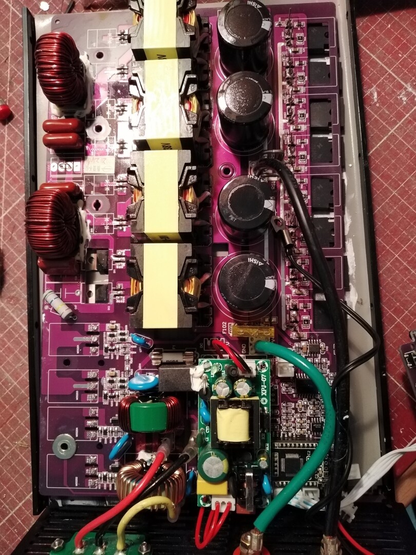

    Insgesamt bin ich von dem Aufbau des Geräts begeistert. Sehr Modular, Hilfsnetzteil, CPU-Board, Kommunikationseinheit, Display, alles steckbar und Ersatzteile einzeln beziehbar.
    Die Platinen sehen sauber lackiert aus, für ein Chinateil ordentlich.
    Lediglich der AC-Anschluss ist gruselig mit so einer ollen Schraubverbindung, ich habe aber gesehen, daß man die gegen Kaltgerätebuchsen tauschen kann.
    Hier mal ein paar Fotos vom teilzerlegten WR und dem Kommunikationsmodul

    Auf die Idee muss man erst mal kommen, Respekt! Man lernt immer dazu...
