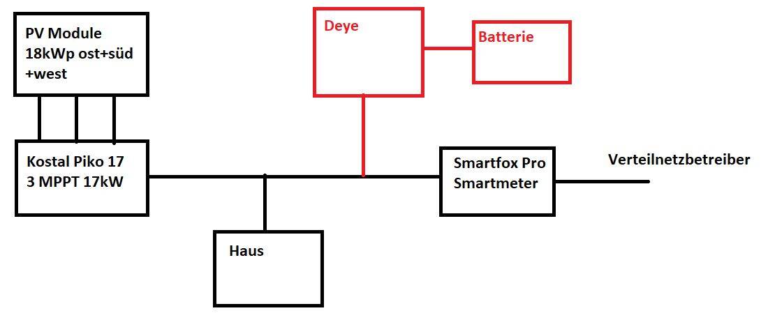

  1. geht sicherlich, aber wie und womit willst du die Batterie dann laden?

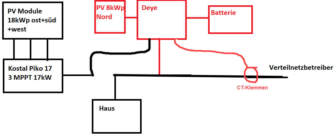

wenn der Deye gridparallel hängt, seine CT-Klemmen an der richtigen Stelle montiert bekommen hat, kann er den PV Strom einer anderen PV Anlage vor der Girdverstopfung in seine Batterie packen.

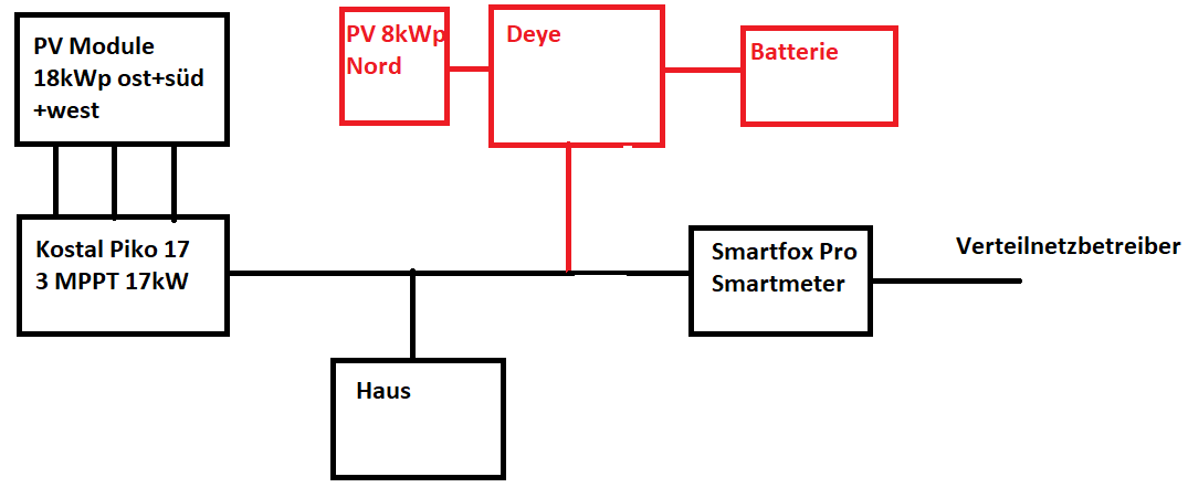

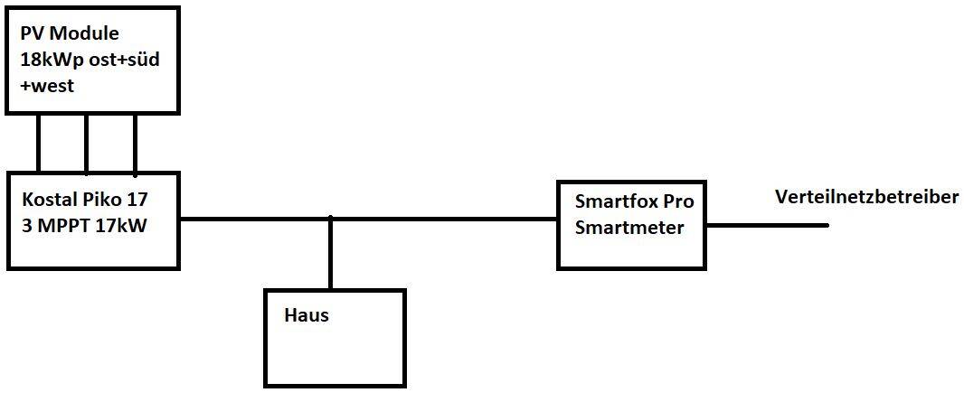

  4. siehe Bilder
Aktueller Aufbau:
Variante 1 mit Deye als reiner Wechselrichter für die Batterie AC-gekoppelt:

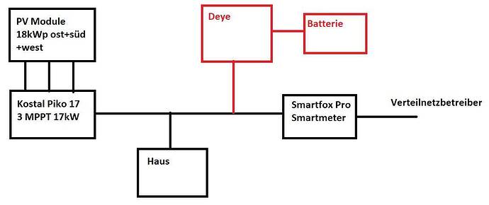

Variante 2 mit Deye als USV fürs Haus:

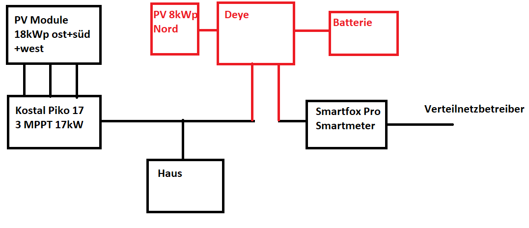

Variante 3 mit Deye als USV (inkl. zusätzlicher PV Anlage auf einem seiner MPPT):

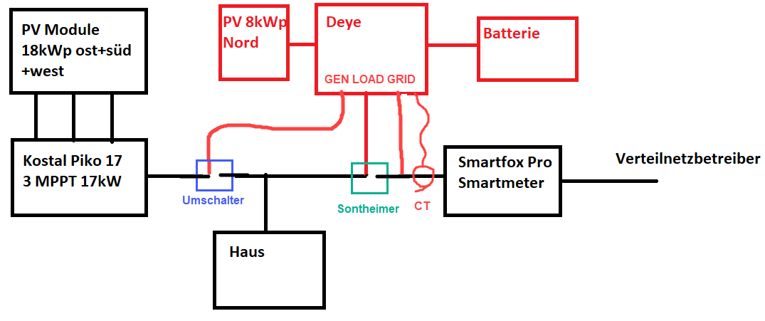

Variante 4 mit Deye nicht als USV (inkl. zusätzlicher PV auf einem seiner MPPT):
Frage war ob im Fall von Variante 3 und 4 der Deye konfiguriert werden kann dass sowohl von der bestehenden Kostal-PV und auch der eventuellen zusätzlichen Deye-Nord-PV die Batterie geladen werden kann, und ob der Smartfox das kann (er kann Universal Modbus TCP und RTU, wahrscheinlich schon. Deye ist auch direkt unterstützt als WR und "Batterie")
  1. ist man auf die 12kW fürs komplette Haus beschränkt wenn die Smart Load Funktion benutzt wird, im USV-Fall wohl schon, im Normal-Betrieb auch?

Du meinst dass der Deye in der USV-Konfiguration seine Aufgaben übernimmt?
Hab jetzt erst deinen Upload gesehen.

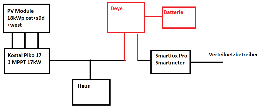

Bei der Variante mit dem netzparallelen Deye wäre der Smartfox ja noch notwendig?

Nö, wenn der nichts mit dem Kostal zu schaffen hat kann der bleiben und sein Ding machen
mit dem Sontheimer kannst den Deye komplett umgehen (für Wartungszwecke, zum Stromsparen im Winter)
mit dem Umschalter kannst Du den Kostal wie bisher am Haus nutzen damit der Deye auch dort komplett aus dem Spiel ist
ich denke da gibt es nichts zu meckern
