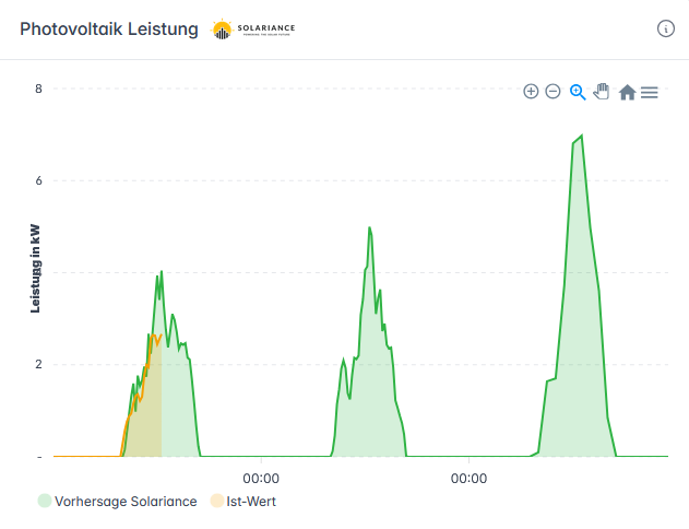

Hey in die Runde,
ein bisschen spät die Antwort auf diesen Thread. Ich stand vor ein paar Monaten vor dem gleichen Problem wie ihr. Mit den üblichen Verdächtigen wie Solarprognose.de oder Solcast.com war ich leider ganz und gar nicht zufrieden, das die Prognosen teilweise soweit von der Realität abgewichen sind, da sie mehr Schaden als Nutzen gebracht haben. Bei einer genaueren Suche bin auch das junge deutsche Startup Solariance gestoßen, welches sich auf PV-Leistungprognosen für Schrägdachanlagen spezialiert hat (https://www.solariance.de/). Die API ist wirklich einfach zu benutzen und gerade der Forecast Optimizer (da lernt ein ML-Algorithmus aus euren echten Produktionsdaten) verbessert die Prognose enorm. Hier ist die API-Docu wen es interessiert: https://developer.solariance.de/
Bin echt überrascht wie gut die Prognosen jetzt im doch sehr wechselhaften Januar waren. Hier mal ein Screenshot von Anfang Februar aus meinem Energiemangementsystem:
