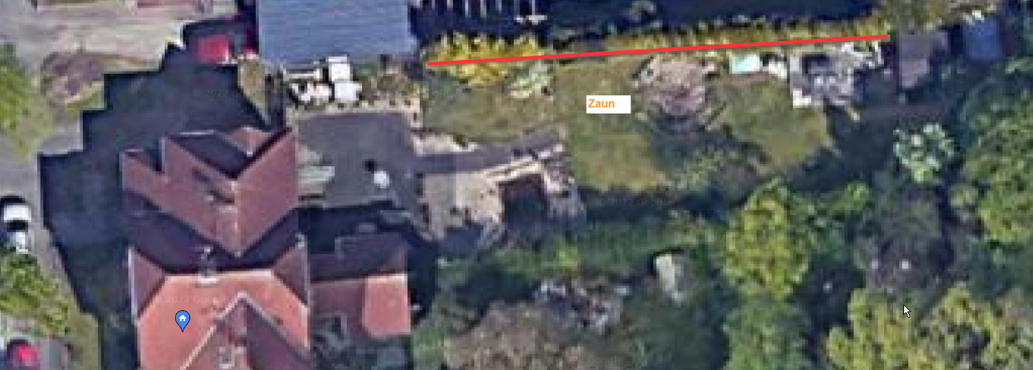

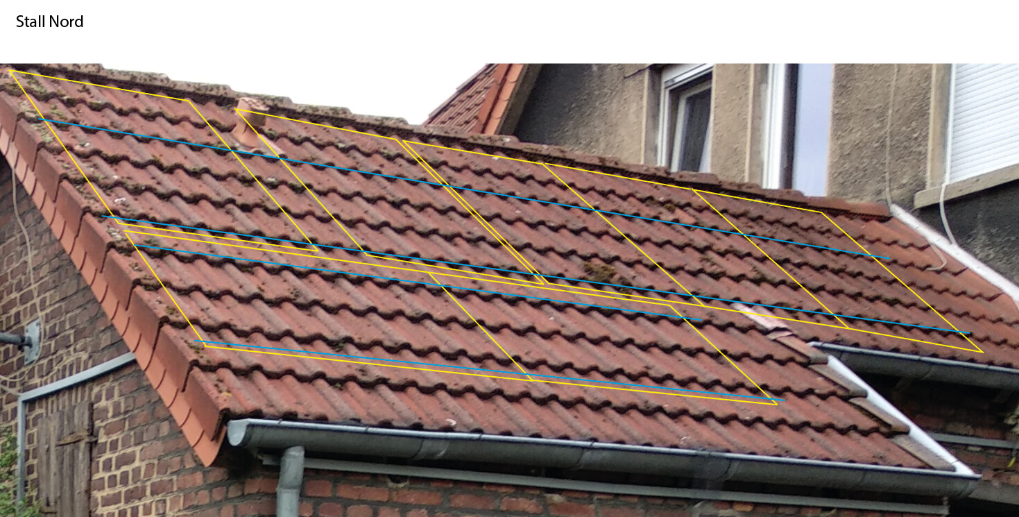

Da die nun einfach mal im Garten stehen dachte ich mir, zum Einstieg, fangen ich mit dem kleinen Stall an (Norddach) und dem Solarzaun (30Meter, Süd)

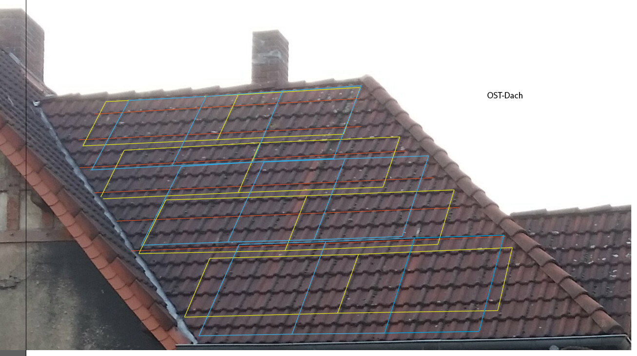

Dach (später) 9x+390Wp Ost | 7-8x+390Wp West | Kostal PLENTICORE plus 5.5

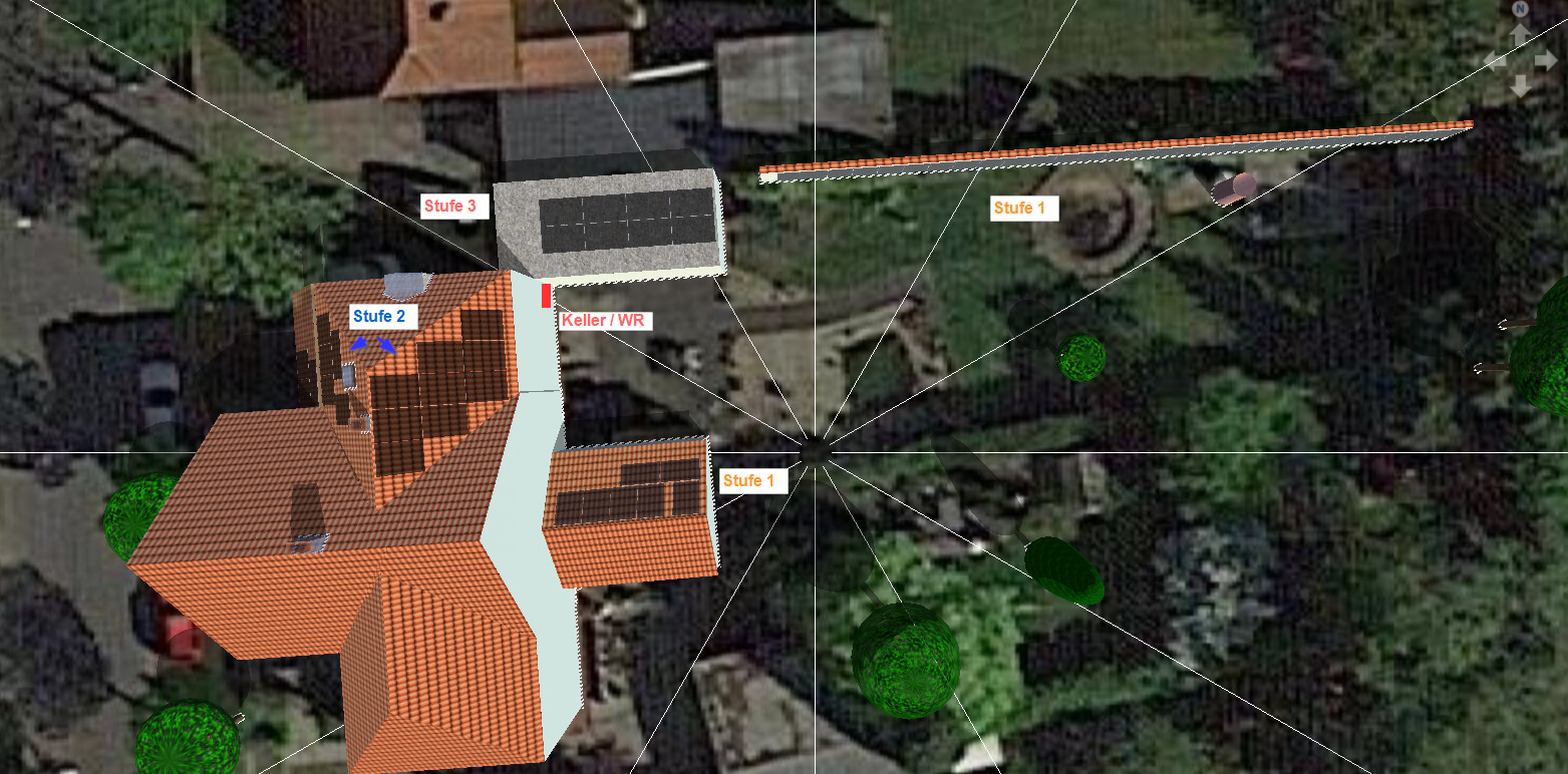

Visualisierung PV SOL hinzugefügt

Kann ich beim Norddoch n kleinern WR nehmen? Weil, naja Norddach mit Südwest Verschattung usw.

Hast du zu den unterschiedlichen Belegungsorten (Zaun) 'nen Kabelanschluss? Falls nicht, würde ich den Strom gleich vor Ort in AC wandeln und so ins Haus speisen.

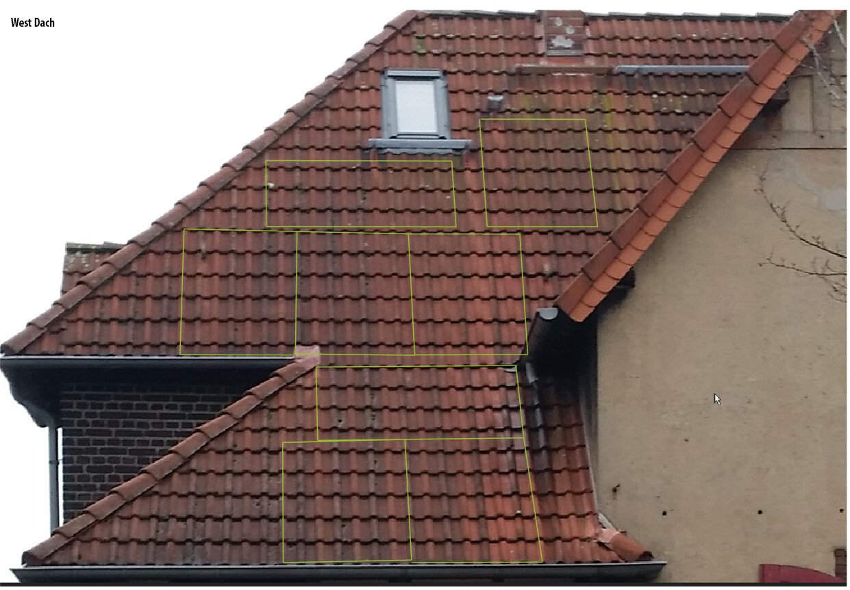

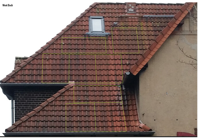

Punkt 2: Das Westdach wird durch die Gaube mächtig verschattet werden. Da brauchst du Schattenmanagement.
Das Norddach bekommt so schon am wenigsten Sonne ab und wird auch noch durchs Haus verschattet. Ob sich das lohnt...

2 Dinge, die mir spontan auffallen:Das ist tatsächlich eine Option die ich überlege. Laut PV SOL soll ich den Zaun auch in 2 Strings aufteilen da eine Hälfte deutlich früher in den Hauschatten fällt.
Am Ende ist der Abstand aber sehr gering. Zaun bis Keller = rund 5 Meter, Zaun bis Unterverteilung Gartenhaus = 4 Meter. Die AC Unterverteilung für die Garage und den Garten (jeweils) wird noch neu erstellt. Somit wäre da auch genug Reserve und beide Optionen möglich.
Was für den Keller spricht, alle WR an einem Ort, einfache Verlegung von DC Trennschaltern in die Einfahrt nach Außen (Feuerwehr) und wir wollen den Wasserspeicher in den nächsten 5 Jahren eventuell gegen eine Brauchwasserwärmepumpe tauschen. So n Dingen was Christian letztens auch in seinem Video erwähnt hat. Hier würde der Keller also direkt noch "gekühlt".
Punkt 2: Das Westdach wird durch die Gaube mächtig verschattet werden. Da brauchst du Schattenmanagement.Westdach ist notiert. West/Ost würde ja eh erst später erfolgen mit modernen Modulen. Hier soll dann auch ein passender Wechselrichter her.

Das Norddach soll laut PV Sol (Trail Version) rund 300kwh abwerfen. Bei nem MiniWR um die 400 Euro würde ich das einfach gern als Testobjekt nutzen. Hier dachte ich an sowas wie den Solax X1 Mini 700 oder 1500. Mit meinem Laienverständnis sehe ich keine wirklich Option das Norddach irgendwie in nem anderen WR unterzubringen. Was mir noch fehlt ist, wie weit kann ich den WR unterdimensionieren weils ja "nur" ein Norddach ist.

Was mir noch fehlt ist, wie weit kann ich den WR unterdimensionieren weils ja "nur" ein Norddach ist.Lass dir von PVsol die Erträge nach Monat oder noch feiner aufschlüsseln (geht das?) und bemiss den WR entsprechend.
Über den Grad der Unterdimensionierung kann man sich streiten. Mir wäre inklusive Stromverbrauch des WR ein möglichst hoher Ertrag wichtig. Bei deiner geplanten Grundlast vielleicht auch ne Herangehensweise.
