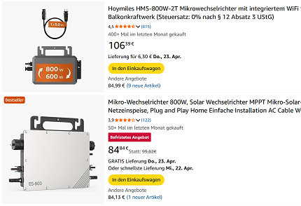

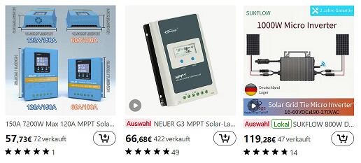

Ich würde eher von Solarladeregler sprechen. Das sind dann Fertigspeicher, die Solarladergler und Akku enthalten und dann DC-Ausgang haben, wo ein 800 VA Mikrowechselrichter angeschlossen wird. Teils ist auch der schon integriert.
Beispiel
noch eins
Mhhm ok, danke - das zeigt immerhin, dass es grundsätzlich möglich ist und auch, welche Leistungsdaten ungefähr benötigt werden.
Bei diesen Strömen ein NoName Produkt zu wählen, welches den Bruchteil des Preises eines Victron kostet, klingt für mich nicht so gut.
Hat vielleicht jemand eigene Erfahrungen mit Ladereglern bis 7kw.
Laut dem Victron Produktauswahl Helfer auf der Webseite würde z.B. der 250/100 mit 3 Strängen von jeweils 5 Modulen mit 450W und Voc ~40v funktionieren. In den technischen Daten hingegen sind 5800Wp die Grenze.
