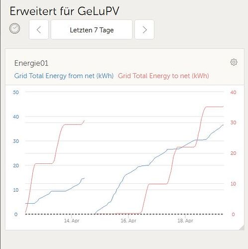

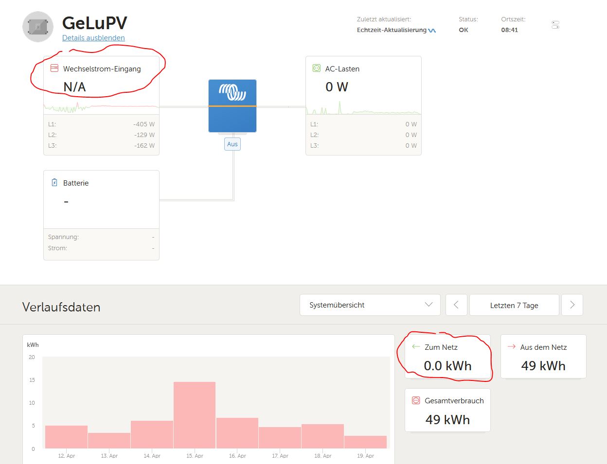

Im VRM bekomme ich im Dashboard leider keine Anzeige für die Eingespeiste Gesamtleistung und auch der Energiezähler „Zum Netz“ bleibt auf 0.0 kWh.

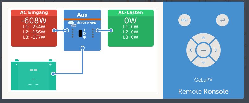

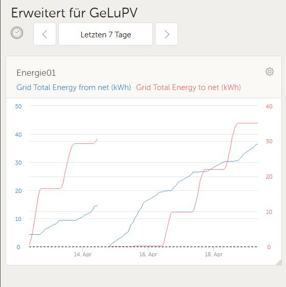

Die Leistung einzelnen Phasen wird angezeigt, auch im Widget wird alles korrekt mitgeschrieben, die Remote-Konsole zeigt es auch.
Woran könnte das liegen?

Hallo von Sachsen nach Sachsen! Ich meine zu wissen das die Daten erst ins VRM übertragen werden wenn ein Multi/Multiplus (2) angeschlossen ist.
Gruß Ruben
Hallo zurück,
danke für die Info, dann werd ich mich in Geduld üben :thumbup:
