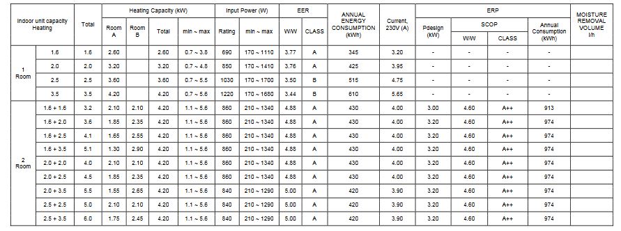

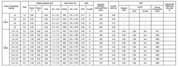

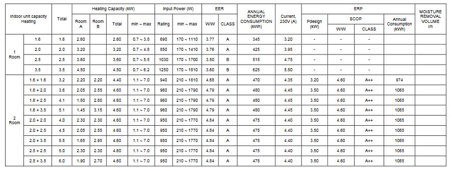

    Den Index habe ich bei Panasonic noch nicht gefunden bzw. werden dort konkrete Kombinationen angegeben. Da ist schon relativ viel möglich:
    ![53511=8775-kombinationen.JPG|805x811](upload://2rppuvgdojG1VKxHpvRxBET2wRh.jpeg)
    CU-2Z35TBE:
    CU-2Z41TBE:
    Die max. Kombination sowohl bei CU-2Z35TBE als auch CU-2Z41TBE wären 2,5 + 3,5.

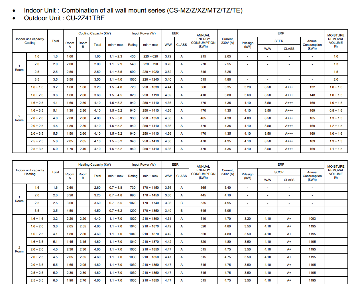

    Ich verstehe den Zusammenhang von Leistung Innengerät und Leistung Außengerät leider immer noch nicht so ganz. Das Außengerät stellt ja grundsätzlich die Heizleistung bereit und die Innengeräte verteilen die Wärme dann.
    Meinst du dann, dass auch die CS-MZ16XKE die Leistung des CU-2Z41TBE ausreizen könnten, aber nur länger benötigen würden, diese an den Raum abzugeben? Was dann heißen würde, dass man damit die Wohnung auch warm bekommt, aber halt ein bisschen langsamer bzw. kontinuierlicher.
    Wenn man das dann auf den Satz "Ich würde 2x CS-Z25XKEW nehmen, weil geringste Lautstärke." überträgt: Im ersten Augenblick erscheint das für mich unlogisch, dass man für 48 und 108 qm Fläche jeweils das gleiche Innengerät verwendet. Die Logik würde gebieten, dass das für 108 qm doppelt so stark sein müsste wie das für 48 qm. Um aber wieder auf den vorherigen Absatz zurückzukommen: Die beiden Innengeräte sind immer von der vom Außengerät bereitgestellten Wärmemenge abhängig und je nach Stärke der Innengeräte wird diese Wärmemenge einfach nur schneller/langsamer bzw. leiser/lauter in den Raum eingebracht, sodass auch 2 x 2,5 kW Innengeräte Sinn ergeben würden.
    Die von dir und mir geposteten Tabellen könnten aber auch den Schluss nahelegen, dass die Kombination der Innengeräte einfach nur die Aufteilung der Wärmemenge auf Raum A (Wohnung mit 108 qm) und Raum B (Fitnessraum mit 48 qm) festlegen.
    Habe ich das so richtig verstanden? Das ist nämlich einer der logischen Fallstricke, die mich bei der Entscheidung hemmen, weil ich meine, etwas nicht richtig verstanden zu haben.
