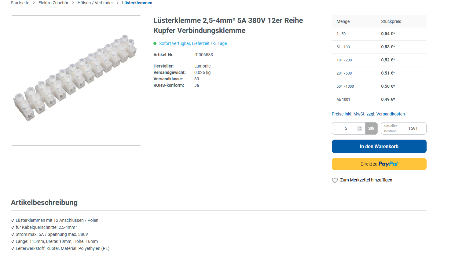

Achja, für alle mit älteren Gebäuden (Strombelastbarkeit der Listerklemme):
Das kann sich aber je nach Hersteller der Klemmen unterscheiden.

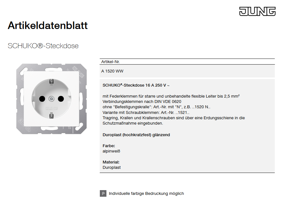

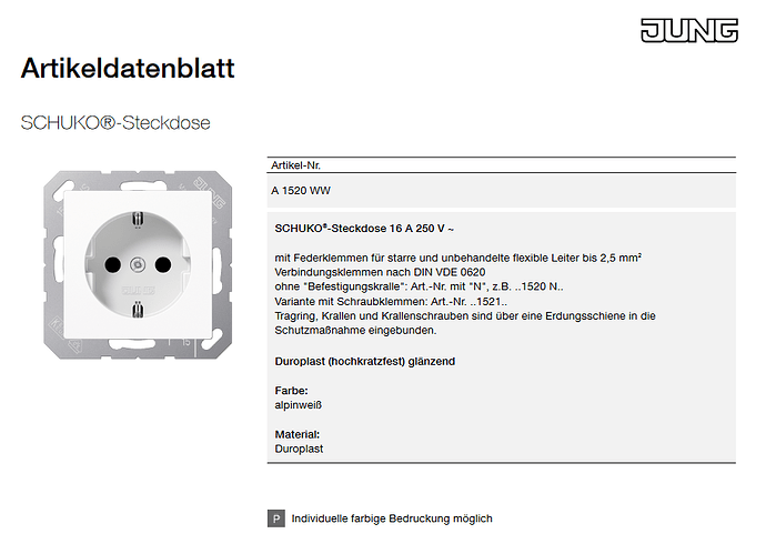

Die Herstellerangabe (hier Jung) besagt 16A
Hier korrigiert mich bitte, wenn ich die Zahlen nicht richtig in Erinnerung habe:
Soweit ich weiß sind die Leistungsangaben der Herstellernormen für Schuko Steckdosen jeweils mit einer Zeit versehen. Das müsste ich erst nachlesen. Ich kann aber sagen, dass längere Belastungen von z.B. 16A/ ca. 3600W den Steckdosen sehr zusetzen - so, dass diese bei wiederholter längerer Belastung mit dieser Leistung ausgetauscht werden müssen. Es stellt sich aber auch die Frage, wann ich diese Leistung dauerhaft erreiche. Das bezieht sich aber auf eine Neuinstallation (Neubau), denn ältere Anlagen haben häufig auch schlechtere Klemmverbindungen oder auch ältere Steckdosen, die altersbedingt in unterschiedlichem Zustand sein können.
Kurz gesagt: mehr Temperatur = mehr Widerstand
und das hat am ende ebenfalls eine höhere Temperatur zur Folge.
Damit war nicht die Steckdose gemeint, an der die PV mit 800W angeschlossen ist, sondern eine weitere Steckdose auf dem selben Stromkreis, an der die Summe der Verbraucher beispielhaft hoch ist. Diese würde durch das Netz (B16A ~~ 3600W) und durch die PV (800W) eine Leistung zur Verfügung haben, welche die Herstellerangaben überschreitet.
