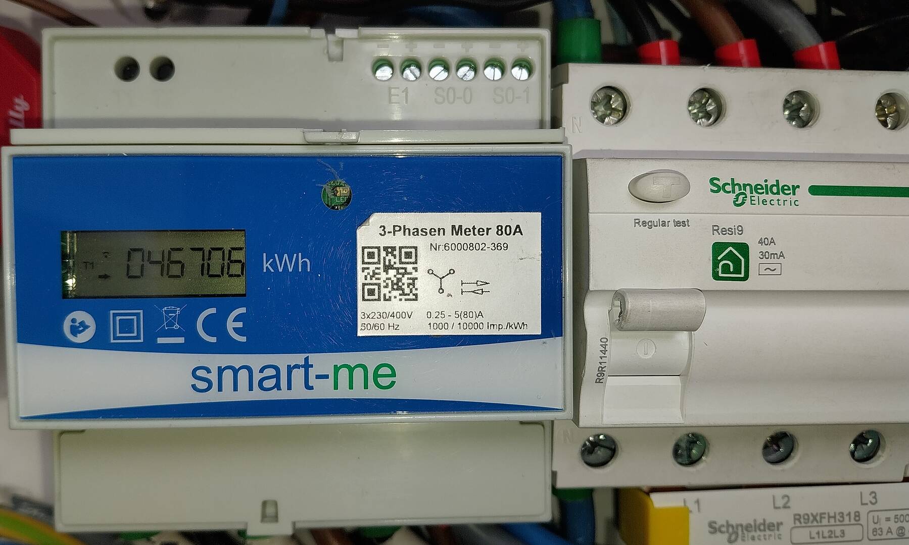

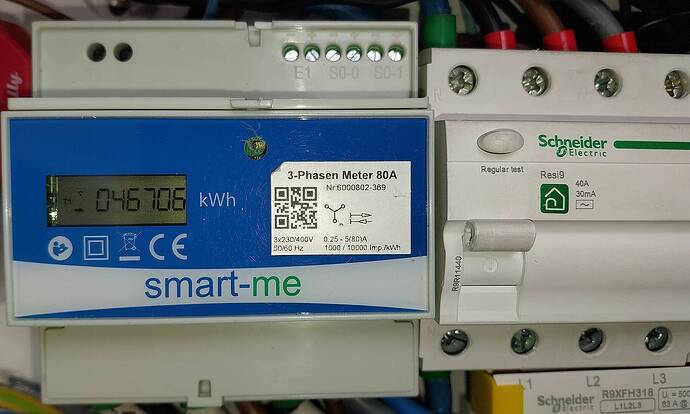

Ich habe mal ein Foto gemacht von meinem derzeitigen, privaten Energiemesser. Den habe ich mir von der Solaranlagen Montagefirma in Österreich einbauen lassen, da ich jederzeit sekundengenau meinen Verbrauch bzw. Einspeisung wissen wollte, unabhängig vom Stromanbieter Stromzähler, da dieser 100 Meter von unserem Reihenhaus in einem gemeinsamen Sicherungsschrank verbaut war.
Diesen privaten Stromzähler Smart-me genannt, habe ich mir nun in Ungarn eingebaut.
Kann ich mit diesem Teil etwas anfangen bzgl. der geregelten Nulleinspeisung?
Nochmals zu meiner Hausanlage. 2 Stück Solaranlagen mit 2 getrennten 3- Phasen Wechselrichtern nit insgesamt 22,4 kwp.
Das jetzt geplante "Solarkraftwerk" ist unabhängig von der Hausanlage und wird in Eigenregie errichtet. Diese hängt also nicht an den Solarpanelen der Hausanlage oder dessen Wechselrichtern.
Auch die Batterien sollen unabhängig von der Hausanlage mittels Meanwell Ladegerät geladen werden.
Also kann ich mit dem derzeit in Verwendung befindlichen Smart-me was anfangen?
Kann das Trucki damit auch kommunizieren?
@schoe32
Also auf den ersten schnellen Blick, hat das Smart-me eine API aber diese ist Cloudbasierend (also wird du einiges an Verzögerung haben) und du bist von der Internetverbindung abhängig.
Ob diese API ohne weiteres auf dem Trucki verarbeitet werden kann, kann ich nicht bestätigen. Hier kannst du ggfs. Trucki mal selbst anschreiben.
