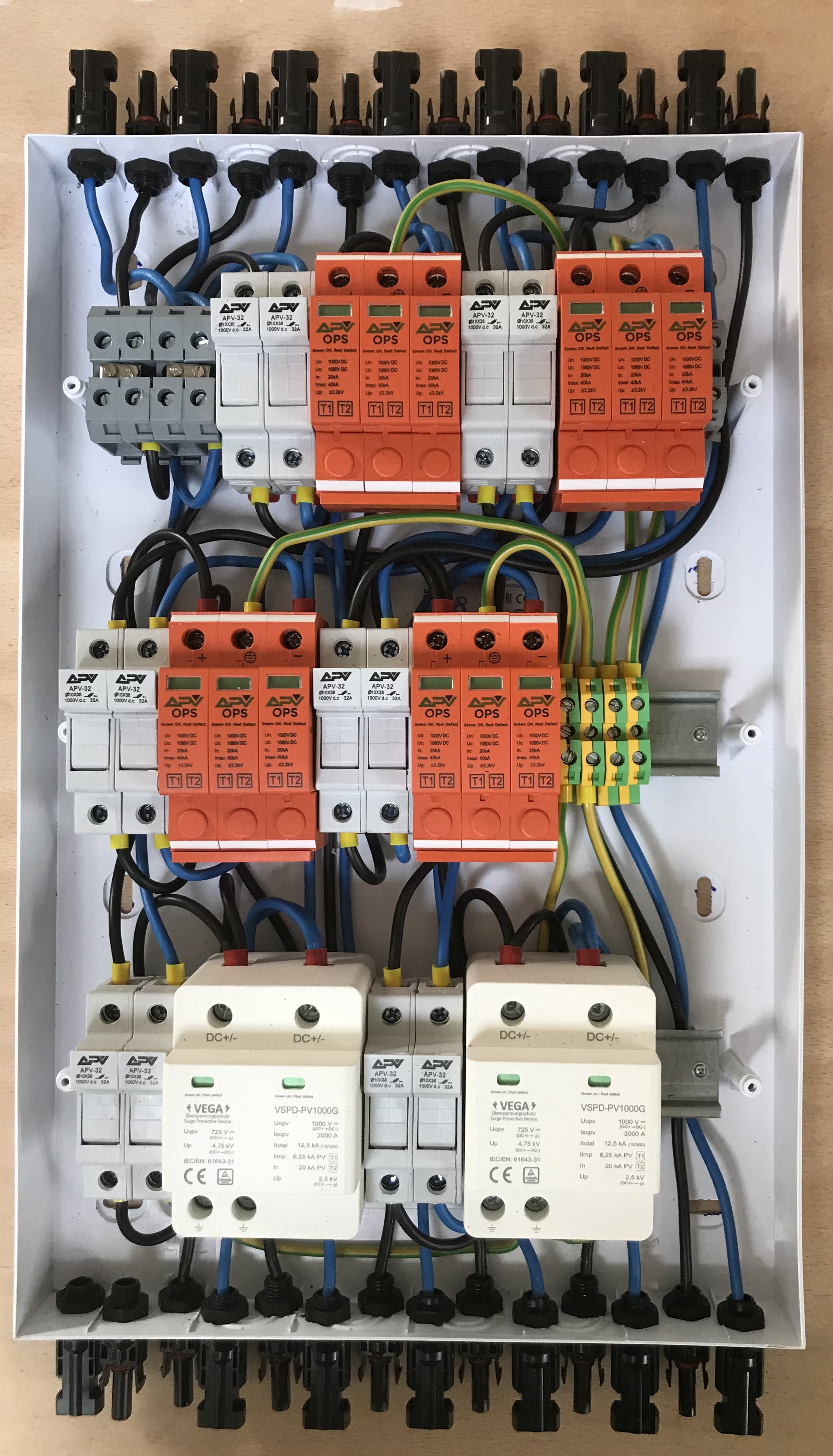

Hallo Zusammen,
Mittel Interesse verfolge ich die YT von Andreas Schmitz und plane gerade eine PV mit Speicher.
Folgendes Szenario:
15 PV Module auf Carport mit je 380 W Peak
1 victron mppt 250/100
Daher auch die Stringaufteilung, um unter den 250 volt zu bleiben.
Mit den 5s 3p hätte ich damit ca. gute 200volt bei max. 33 amp.
Nun verzweifle ich aber mit der Zusammenstellung des Generatoranschlusskasten
Ich finde einfach nichts für 3strings auf 1 Ausgang.
Gerne baue ich den auch selbst, wenn mir jemand konkret sagt, wie hier der Schaltplan mit den entsprechenden Überspannungsschutzkomponenten aussieht und welche Teile ich hierzu benötige.
Grüße Bernd
Hallo Bernd,
Einen GAK zu bauen ist kein Hexenwerk.
Du benötigst für jeden String der zum WR geht einen überspannungsableiter und ggf. Zwei Leitungstrenner bzw. einen doppel - LS oder 1 doppel schmelsicherungshalter.
Der Rest ist Verkabelung.
Die Verschwörung is für jeden String gleich: Sting-Leitung kommt vom Dach, geht aus die Doppelsicherung UND parallel zum Überspannungsableiter Schutz. Aus den Sicherungen Rauswurfs gehts zum WR.
Die Überspannungsableiter liegen alles parallel an der inneren Erdung des Hauses (PV-Gestelle/Module an der Äußeren Erdung)
Bei den LS musst darauf achten das es DC Typen sind. Die überspannungsableiter können die teuren von Dehn sein oder die Günstigen vom Chinamann.
Der Inhalt diese Module ist simple und dürfte allesamt auch China kommen. Die Ableiter gibt es in parallel und in y-Anordnung (2 Module vs. 3 Module)
Von Dehn gibts eine Broschüre zum Überspannungsschutz zum runterladen. Sehr informativ.
Es gibt aber auch Betreiber von PV Anlagen die vollkommen auf GAK‘s verzichten …… kommt darauf an was dein Elektriker sehen will.
2 SPD‘s in parallel Ausführung (unten)
4 SPD‘s in Y-Ausführung (die Roten)
6 Halter für Schmelzsicherungen
1 String Combiner gebaut mit Reihenklemmen
4 Reihenklemmen als Erdungsverteiler
Das ganze verdrahtet mit 6mm Quadrat

2 SPD‘s in parallel Ausführung (unten)@Arc: Können die Halter für die Schmelzsicherungen dann praktisch auch als DC Trennstelle dienen wenn ich mal den WR oder Laderegler von den Module abtrennen möchte? Oder baut man da noch extra was ein?
Da an den Sicherungen Spannungen von 1000V und mehr anliegen können würde ich die wegen der Lichtbogengefahr nicht unter Last öffnen. Zum öffnen der Sicherung sind die Dinge halt schon nahe dran
Da ist ein DC-LS als Trenner bessere Option. Der ist in sich geschlossen und schaltet schnell.
Deswegen hab schmelzsicheungen im GAK und vor dem WR nochmal DC-LS die ich weniger als Sicherung aber als Lasttrenner betrachte.
Frage an @arc: ich habe den Aufbau deines GAK an meinen Eli geschickt. Er schlägt mir vor, statt der Schmelzsicherungen einen Automaten einzubauen. Dann müsste man im Fall der Fälle nur dessen Schalter wieder umlegen, statt die Schmelzsicherungen zu ersetzen. Ist das richtig oder zu kurz gedacht?
@stromie die Wahrscheinlichkeit das die Sicherungen jemals gebraucht werden ist eher gering da dem maximale Strom durch die Module in dem String bestimmt. Lediglich im Fall eines Kurzschluss mit einem weiteren String kann der Strom die Sicherung auslösen.
Da würde eine Scjmelzsicherung locker reichen. Auch in den GAK‘s von großen Solaranlagenfeldern sind lediglich schmelzsicherungen verbaut.
Ich denke nicht dass ich die Sicherungen als solche je brauche da ich vor den WR‘s nochmal einen Sicherungskasten mit Automaten habe mit denen ich die strings von den WR‘s trennen kann wenn ich mal was an der Elektrik machen muss.
mit den schmelzsicherungen kannnich dann zusätzlich noch die Stringleitungen im Haus spannungsfrei schalten.
alles in allem man kann das eine oder das andere nehmen - ich hab halt beides verbaut. ?
