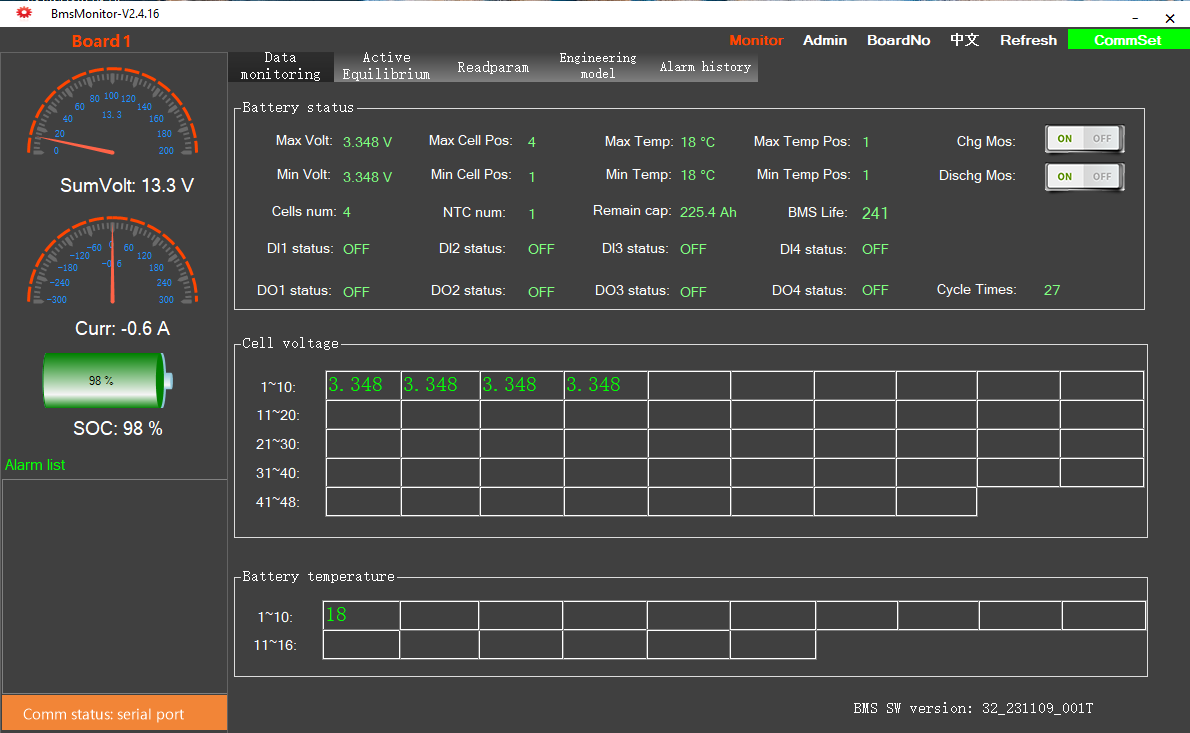

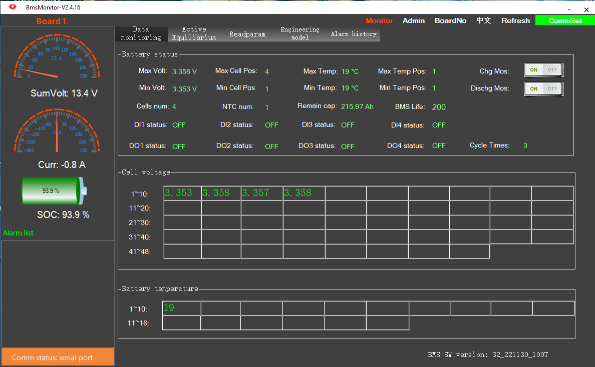

Dann mit dem Multimeter jede Zellen einzeln an Akku 2 gemessen. Zelle 1: 3,33V Zelle 2: 3,33V Zelle 3: 3,34V Zelle 4: 3,33V. Gesamtkapazität 13,35V
Dann mit dem Multimeter jede Zelle einzeln an Akku 1 gemessen. Zelle 1: 3,32V, Zelle 2: 3,31V, Zelle 3: 3,32V, Zelle 4: 3,32V. Gesamtkapazität: 13,28V

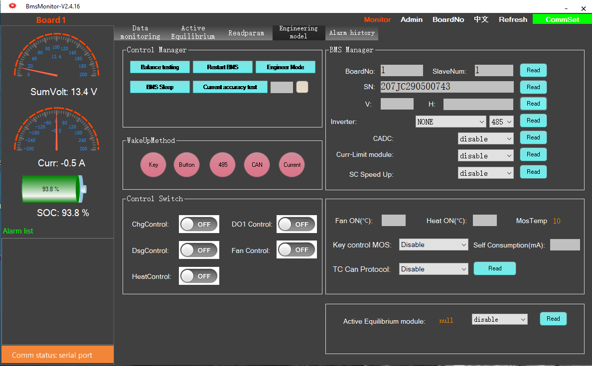

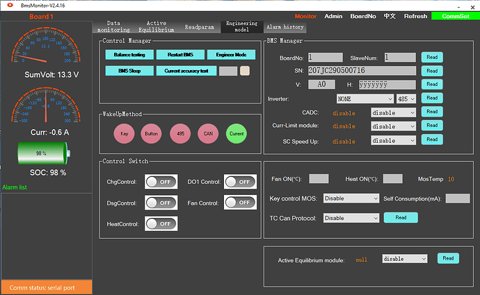

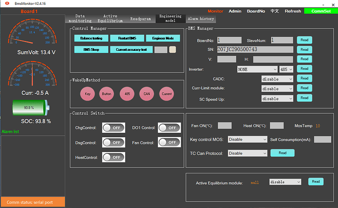

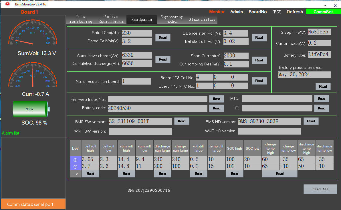

Daly BMS Monitor Screenshots:
Akku 1
Akku 2:

nach deinen Messungen ist ja alles im grünen Bereich. Die internen Balancer starten bei 3,4 V, wenn die Differenz zwischen der Zelle mit höchster und niedrigster Spannng bei 20 mV liegt. Das ist m.A. okay.
Das einzig Unerwartete ist der große Unterschied bei den ge- und entladenen Ah, die von den beiden BMS ermittelt wurden. Der eine Akku hat mehr als 6000 Ah, der andere ca 700 Ah. Wenn beide gleich lange im System verbunden sind, dann kann das nur durch Kabel erklärt werden, deren Querschnitt etwas kapp bemessen ist.
Meine Empfehlung: Kabel Querschnitt anpassen und die Verkabelung ändern, wie oben beschrieben. Dann abwarten und Tee trinken. Gelegentlich die Zellspannungen betrachten. Differenzen unter 20 mV sind unbedenklich und werden vom BMS nicht ausgeglichen. Am oberen und unteren Ende sind 100 mV kein Grund zur Aufregung, jedenfalls dann nicht, wenn die Differenz bei mittlerer Ladung wieder angeglichen ist.
