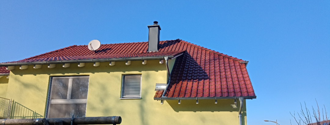

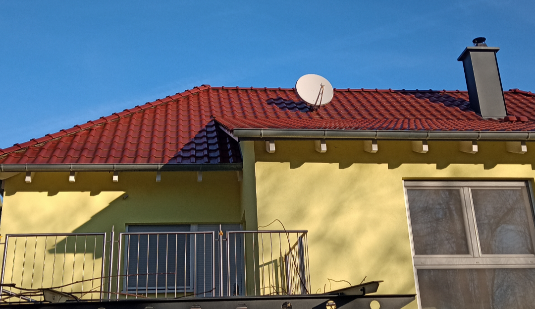

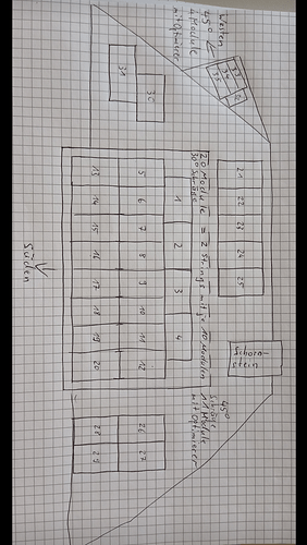

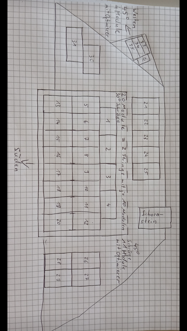

Ich lade euch mal ein Bild von meiner geplanten Anlage hoch, was meint ihr wie ich die PV Module verschalten soll, das es keine Induktionsfelder gibt?
Module, Wechselrichter und Batterien habe ich jetzt bekommen.
Module sind 120-Zeller mit 36,1 Volt und 11,5 Ampere bzw. 42,7 Volt Leerlaufspannung mit 12,12 Ampere von Rosen-Solar.
Umrichter ist der bekannte 12KW Deje 3-Phasen-Unrichter.
Ackus mit 16 Zellen, je 10 kWh, 4 Stück (Baugleich mit Titansolar)
Ich habe geplant 3 Strings zu machen.
2 Stück davon sind auf einem Schleppdach nach Süden mit 30 Grad Dachschräge und jeweils 10 Module.
Damit würde ich am WR auf Mppt 1 Eingang 1 und Eingang 2 gehen
Der dritte String ist ein "Sammelsurium" vom Restdach.
Damit gehe ich auf Mppt 2 am WR.
Alles hat 45 Grad Dachneigung, 11 Module nach Süden und 4 Module nach Westen. Alle 15 Module bekommen einen Optimierer. Modul 30 und 31 haben morgens etwas Schatten, Module 26 bis 29 haben nachmittags Schatten.
Für die 20 Module auf dem Schleppdach kommen die Kabel unter dem Modul 4 aus dem Dach.
Für die restlichen 15 Module kann ich es noch frei gestalten.
Wie würdet ihr die Module verschalten das es keine Induktion gibt?
... Die Satellitenantenne kommt natürlich noch dort weg und wird rechts neben den Schornstein gesetzt.
