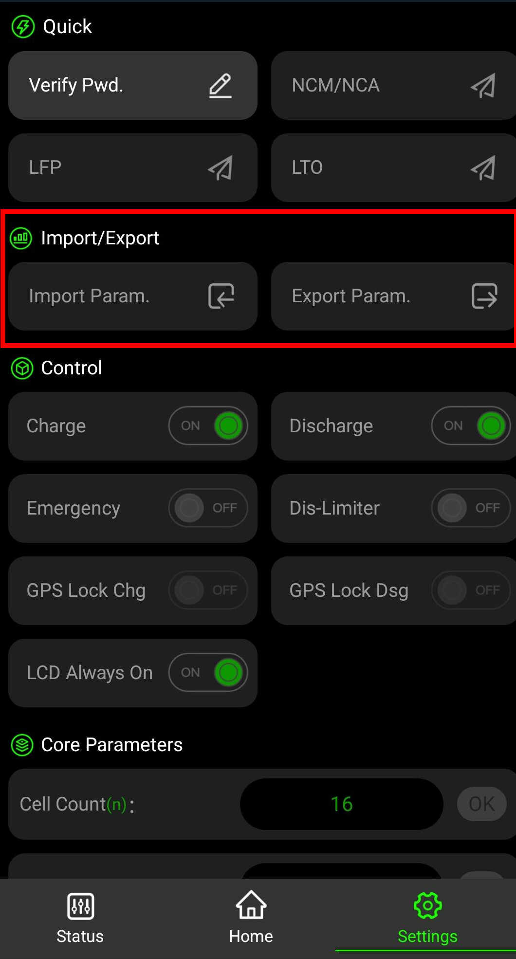

Liebe Community,
gerade habe ich erfahren das das JKBS in der Version 19 offenbar eine "Export / Import" Funktion hat.
Hat da jemand Erfahrungen mit? Das wäre ja super wenn man nur noch ein "Masterfile" bräuchte?
Hat sich jemand schon für die LFP 16S 280Ah ein Masterfile erstellt?
Ja gesehen hab ich das auch und ein Export erstellt. Aber ob da nun alles richtig drin steht ? Wer weiss das schon.
Kannst du das File hier hochladen oder den Quelltext der Datei hier einfügen?

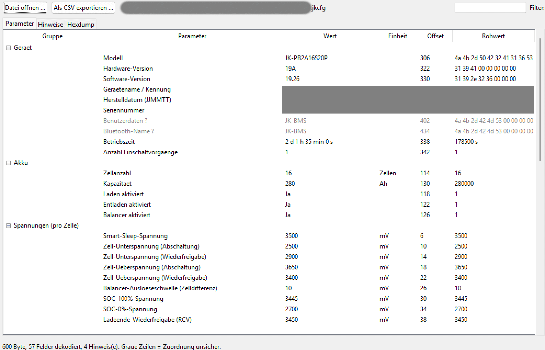

Ich habe mich ein paar Stunden noch mit dem JKBMS Export beschäftigt, und habe einen kleinen Viewer in Python geschrieben.
Screenshot
Hier der Quelltext:
#!/usr/bin/env python3
JK-BMS .jkcfg Viewer
Liest ein Einstellungs-Backup (.jkcfg) eines JK-BMS (getestet am Layout des
JK-PB2A16S20P, Firmware 19.26) und stellt die Werte in einer GUI dar.
Nur Python-Standardbibliothek (tkinter), keine Zusatzpakete noetig.
Start:   python jkcfg_viewer.py [datei.jkcfg]
Hinweis: Das Dateiformat ist nicht offiziell dokumentiert. Die Offsets stammen
aus dem Community-Layout (JK02_32S, siehe github.com/syssi/esphome-jk-bms) und
wurden am Beispiel plausibilisiert. Felder mit "?" sind Vermutungen.
