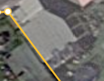

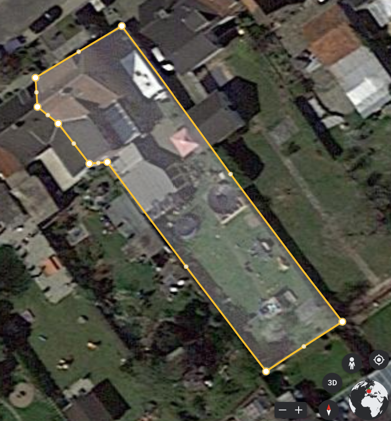

Hi zusammen,
Ich versuche jetzt seit etwa März einen Betrieb zu finden der mir eine PV Anlage installiert. Entweder melden sich die Betriebe überhaupt nicht mehr oder es heißt dann " irgendwann nächsten Sommer". Ich werde jetzt die Anlage selber aufbauen. Handwerklich kriege ich das hin, für die Abnahme und Verkabelung lasse ich einen Elektriker kommen. Mein garten ist nach Süd/Ost ausgerichtet und beide Dächer sind glaub ich eher suboptimal für eine PV. Würde es Sin machen die Module auf der Doppelgarage zu installieren? Platz genug ist da. Alternativ habe ich überlegt die im Bereich des östlichen Zaunes aufzuständern. Die Optik spielt keine Rolle, es geht nur um Effizienz. Vielleicht kann mir jemand eine Empfehlung zum Standord geben, dann kann ich mit der konkreten Planung beginnen. Besten Dank

Süd-Ost muss nicht schlecht sein! Wie ist die Dachneigung? Verschattung? Höheres Haus rechts/links,Bäume?
Auf der Garage hast du evtl. deutlich mehr mit Verschattung zu tun, aufgrund der geringeren Höhe, also beachten. Kannst ja aktuell mal schauen wenn die Sonne da ist.. wie/wann/wo Schatten ist ![]()
Nach dem einen Bild und deiner bisherigen NichtErfahrung, beginne auf diesem Dach, dies scheint mir rund um den Tag immer Schattenfrei, nicht hoch und unten drunter gibt es sicher bereits eine elektrische Zuleitung. so das die Zuscahltbedingungen eines ersten PV WR "mir" einfach erscheinen.
wie es um die Unterkonstruktion bestellt ist muss du selber wissen, ob das da Möglich sein wird.

Zum Thema: Die Garagen sind aktuell mein Favorit. Dort ist von morgens bis abends Sonne, daher nutze ich das Dach aktuell für meine Poolheizung (400 m 25mm PE Rohr) . Die Dächer scheiden aus. Ab etwa 14-15 Uhr ist auf dem Süd Dach komplett Schatten und auf dem Norddach dagegen Sonne.

verwend mal eines der PV Planungs tools und schau nach wie es mit dem Schatten und Ertrag ausschaut. Ein 2D Bild ist nicht Aussgekräftig
