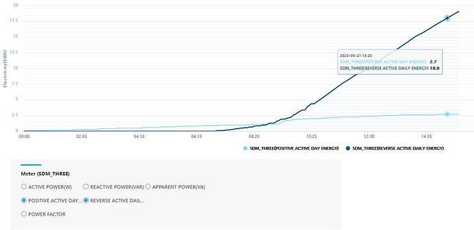

ich hab meine 4,2kw ja jetzt seit ~2Wochen am laufen und irgendwie passt da zwischen dem was die Growatt APP und der Zähler vom EVU anzeigt garnix zusammen...
Verbaut ist ein "Growatt" Eastron SDM630 (3 phasen) und ein Min 4600tl-xh (1phasig) ohne Batterie.
Sicher ist das die "durchfluss" Richtung vom SDM richtig ist (oben EVU, unten Haus) Phasenfolge kann aber ggf. durcheinander sein...
Solange Solar aus ist zählt der auch richtig. Das Problem entsteht wenn der WR auf L3 einspeist und der Verbrauch aber auf einer anderen Phase ist.
Das führt dann dazu das meine, in der App/WR/SDM630, angezeigte "export Menge" munter weiter hoch zählt obwohl ich ggf. die gleiche Menge an Strom gerade auf L1 oder L2 verbrauche. Gleichzeitig zählt es aber auch mein Stromimport genau so weiter hoch wie ich auf L1 und L2 verbrauche.
Das dingen sollte doch saldierend die Phasen gegeneinander verrechnen?! Sollte z.b. heißen:
L1:1kw import
L2:1kw import
L3:2kw export = 0Kw Importiert, 0Kw Exportiert, 2kw Eigenverbrauch.
Das Teil macht dadraus aber 2kw importiert und 2kw export und 0kw eigenverbrauch?!

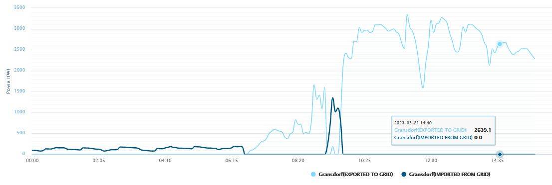

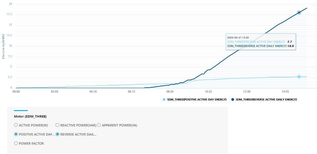

Das verhalten sieht man auch bei den Grafiken:
^^ da sieht man das ab ~6:30 fast nichts (bis auf das Stück um 9:00 rum) mehr aus dem Netz gebraucht wurde weil die PV genug rausgeschoben hat
Gleichzeitig sieht man aber bei der Energiemenge über den Tag Import und Export konstant hochlaufen?!
Hat das noch sonstwer so? Hab ich irgendwelche Einstellungen falsch? kann doch nicht bei allen so sein?!
Doch...
Der Eastron zählt nur die aktuelle Leistung saldierend. Import und Export Zählwerke aber nicht. Ist bekannt. Flog bei mir desshalb wieder raus.
Die WR brauchen ja nur die aktuelle Leistung. Der Rest interessiert die nicht. Hab mir jetzt nen WAGO gekauft. Da kann man das einstellen.
Kurz: ist bekannt und kannst nix dran ändern

soweit ich weiß, sind bei den ganzen "Billigzählern" die Tarifwerke NICHT saldierend. Wird dir wohl nur ein zusätzlicher Zähler übrig bleiben, wenn darauf Wert legst.
Bei dem Wago denn ich wie gesagt gekauft habe, kannst verschiedene Zählmethoden programmieren. Unter anderem auch saldierend. Nur der funktioniert halt nicht mit deinem Growatt.

Aber nur die aktuelle Leistung. Die Energiezählwerke Import und Export können nicht stimmen. Es gibt schlicht keinen Eastron der das kann. Einfach mal die kWh nach einer Woche mit dem geeichten Zähler vergleichen. Dann geht ein Licht auf :wink:
Für die Funktion mit dem WR hat das selbstverständlich keinerlei Einfluss. Das funktioniert. Das die Zählwerke nicht stimmen ist ja nur nice to have.
