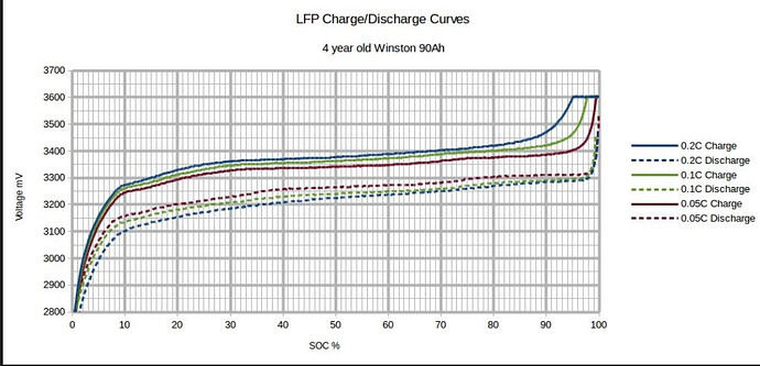

Im idealfall natürlch beide gleich. In der Praxis ist das aber von der Art des Balancers abhängig. Werte über 200mv sind nicht optimal. Schaur dir die Ladekurve von Li-Zellen an und lese ab, wie hoch der Soc-Unterschied zwischen den Spannungswerten ist. Im voll geladenen Zustand bei etwa 4V ist das recht wenig. Im Mittleren Ladezustand ist es sehr viel, weil die kurve fast waagerecht verläuft.

selbst ein komplizierter Luxus Balancer hätte keinen Sinn, wenn er bei halb voller Batterie, möglicherweise noch beim Entladen, arbeitet. Und er fängt auch nur an zu arbeiten, wenn eine gewisse Spannungsdifferenz überschritten wird. Sinnvollerweise arbeitet er nur, wenn die Batterie fast voll wird und möglichst nur bei geringem Ladestrom. Nur da ist die Kurve so steil, dass geringe SOC Unterschiede eine Spannungsdifferenz von zum Beispiel 20mV hervorrufen. Achte auf die 0,05C Charge-Kurve. Sie stmmt zwar von LiFePo4 Zellen, aber das Verhalten ist ähnlich.

Deshalb ist es klug, den Akku immer mal wieder mit geringem Strom langsam ganz voll zu laden, damit er balancieren kann. Dann wird auch eine SOC Anzeige wieder etwas weniger fehlerhaft.

Richtig gute Balancer tun ihre Arbeit auch beim Aufladen bei sehr niedrigem Ladestand, da ist nämlich auch eine grössere Steigung in der Kennlinie. Da ist die Wirkung aber geringer, weil höhere Ladeströme fließen.
in deinem Fall geht das nicht, weil das Ladegerät offensichtlich bei 8V abschaltet. Hast du mal ermittelt, wie hoch der SOC Unterschied ist?
kann ja nicht funktionieren. Balancer schließen über die Zellenspannung auf den SOC. Bei 80% würde sich aber selbst bei größeren SOC Differenzen kein Spannungsunterschied ergeben, weil die Ladekurve dort waagerecht verläuft. Bei zu geringen Spannungsunterschieden dürfen die Balancer auch nicht aktiv werden. Sie messen nämlich nicht nur die Spannung, die durch den SOC hervorgerufen wird sondern auch die Spannungen die sich durch unterschiedliche Innenwiderstände und Übergangswiderstände bei Stromfluss dazu summieren. Ist die Summe der Widerstände nicht exakt gleich, würde der Balancer aktiv werden obwohl kein Bedarf besteht. Dann “verbalaciert” er die Batterie
