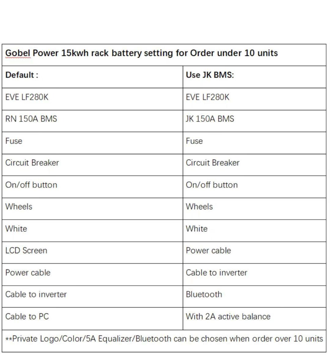

Hallo ,
Dieses Thread ist für die Whatsup Group die gerade ein Angebot mit Gobel diskutiert. Ziel ist es eine genaue Konfiguration zu finden um ein Konkretes Angebot zu bekommen.
1. EVE LF280K Zellen : B Marked /lesbare QS Codes/Produktion der Batterien nicht älter als 6 Monate
2. JK BMS genaue Bezeichnung ?( Update (s.u.): Gobel kann eigene oder andere BMS einbauen ! )
3. 5A Balancer
4. Sicherung
5. Ein/Aus Schalter
6. Rollen
7.RS232 , RS485 and CAN communication
8. LCD Screen
9. ?
...etc
Fachliche und konstruktiver Feedback ausserhalb der Whatupp groupe ist auch erwünscht
The floor is yours
Ein / Aus Schalter ist mir wichtig, dass es NICHT der selbshaltende ist, sondern der wo man 3s drücken muss
BMS ist mir grundsätzlich wurscht. Muss halt Growatt kompatibel sein
Die kleinen Metallwinkel für die Wandsicherung werden wohl dabei sein...
Weißt jemand, weshalb in dem Pack eine Schmelzsicherung und ein Schutzschalter verbaut ist? Was steckt dahinter?

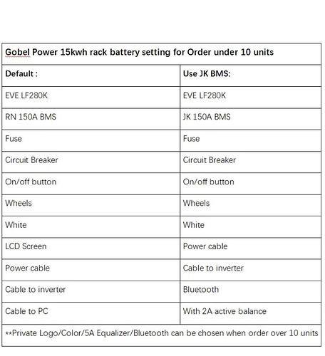

2. JK BMS genaue Bezeichnung ?(hier offene Frage an Gobel ob die andere BMS einbauen könnten mit /ohne Aufpreis ?)
Ist laut Aussage von Gobel machbar!
hier sind die 2 Möglichkeiten :
