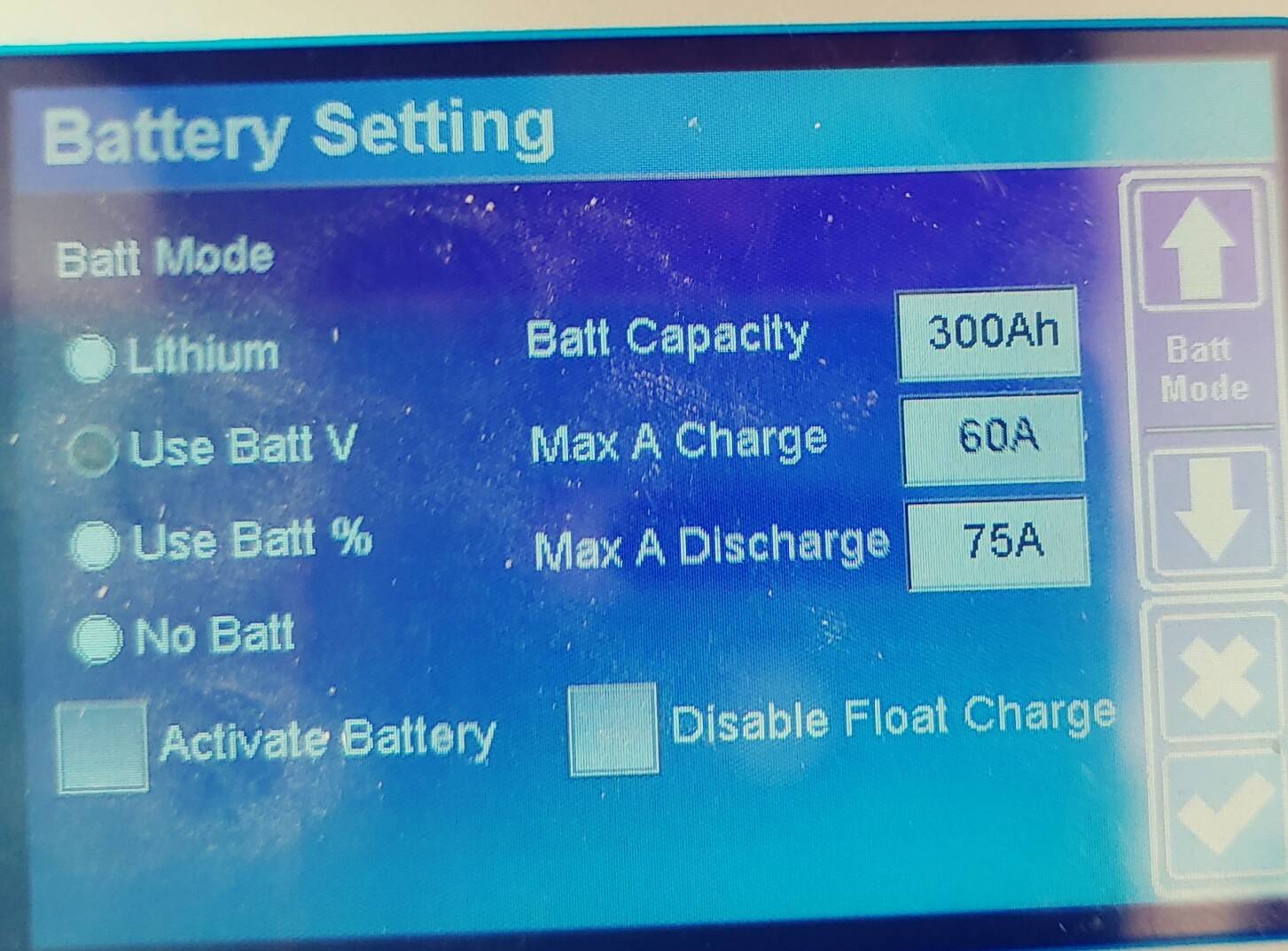

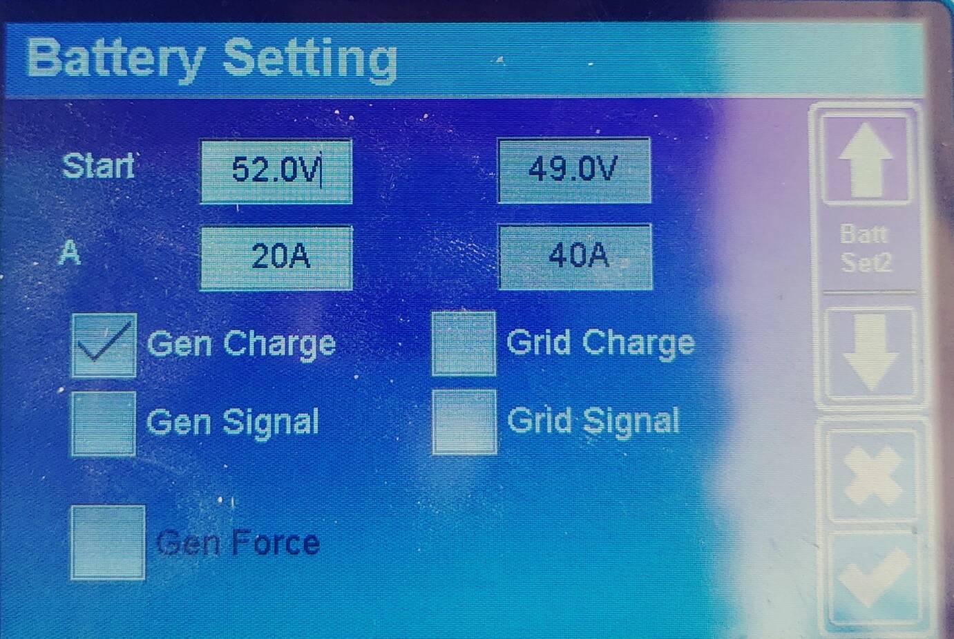

Ich habe den Sun-8kSG01LP1. Irgenwie fehlt evtl etwas bei den Einstellungen oder sonst irgendwas ist noch nicht ok.
Batterie Einstellungen:
Batt Mode: Use Batt V (weil: Mittlere Entladespg=54,4V/17S LFP)
Gen Charge ->mit Haken
Am Gen Eingang liegt eine AC Quelle mit 230V an
Akku wird nicht darüber geladen.
Was fehlt?
Kann mir jemand helfen?

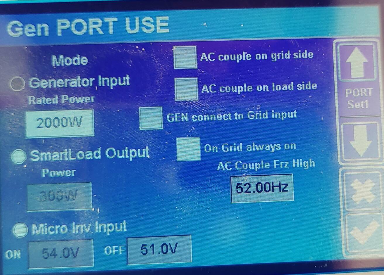

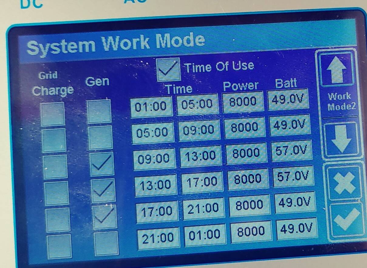

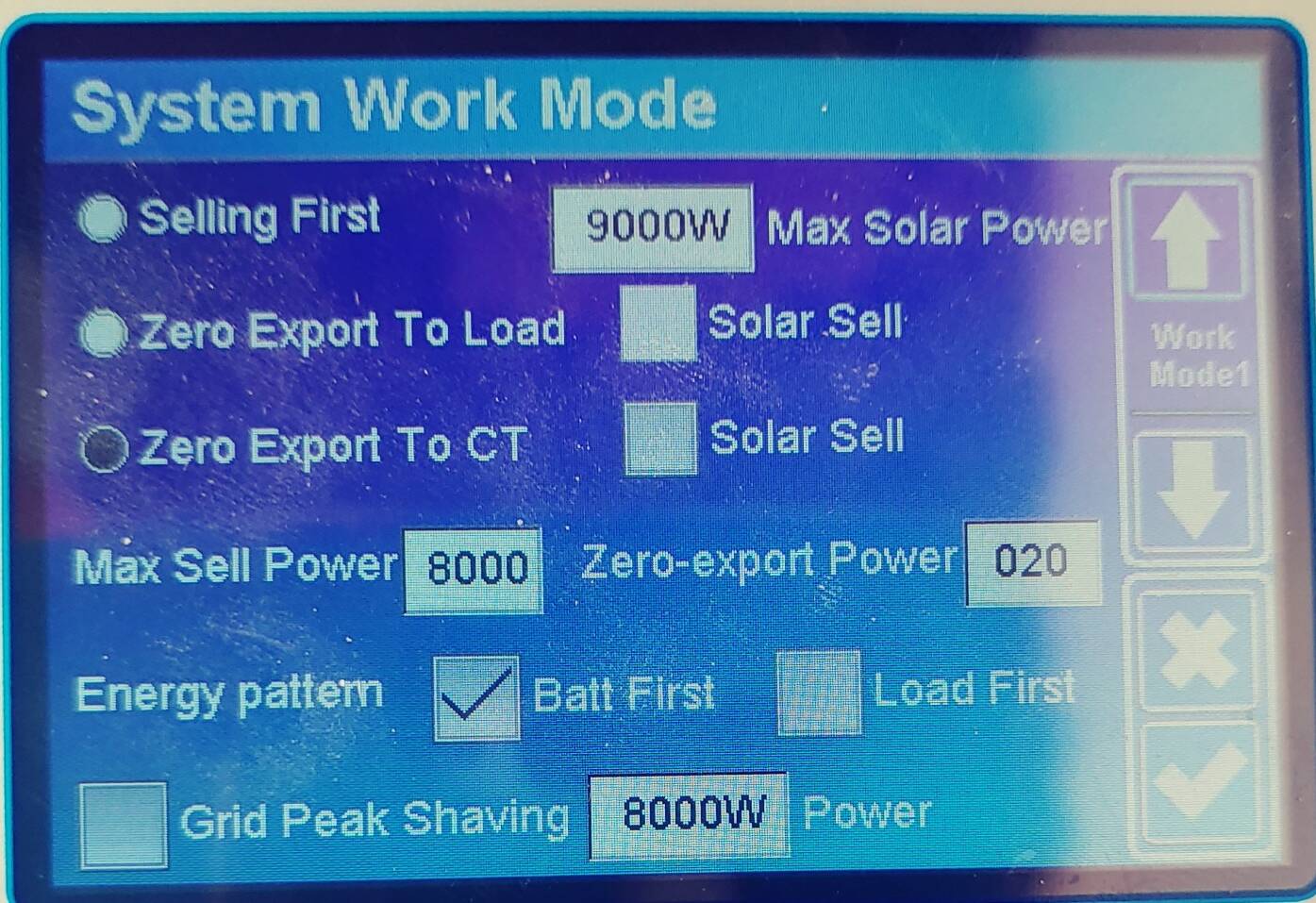

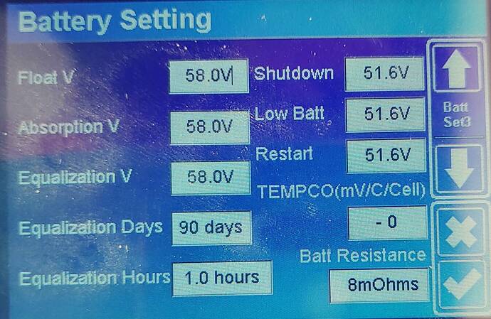

Hier die wesentlichen Einstellungen am WR:
