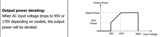

Zur meiner ursprünglichen Frage mit der Netzunterspannung: Wie es aussieht ist das Problem im Ausland bekannt, denn hier gibt es extra für Chile ein Datenblatt, indem beschrieben ist ab wann sich der Wechselrichter ab- und wieder anschaltet:
https://www.victronenergy.com/upload/documents/Supplement-to-datasheet-for-Chile-MultiPlus-II-5000.pdf

Zur meiner ursprünglichen Frage mit der Netzunterspannung: Wie es aussieht ist das Problem im Ausland bekannt...
Inzwischen hat sich auch MPP Solar bei mir gemeldet und mir die Werte geschrieben, ab denen sich der Inverter einfach abschaltet. Ist die Spannung noch so hoch, dass er nict abschalten muss, wird die Ausgangsleistung des Inverters reduziert:
Meine Frage ist damit beantwortet.
