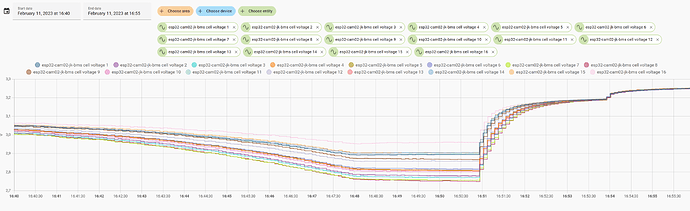

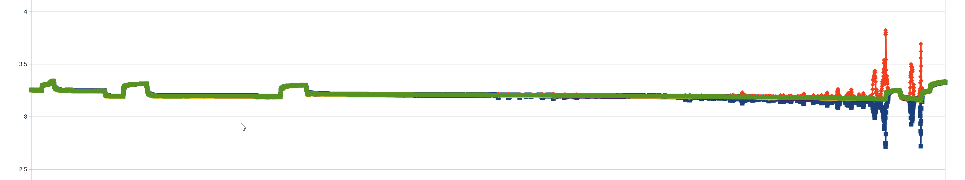

Hi, so, Sonne satt die letzten Tage, Akku (16x280Ah) voll geladen, super... Zellen waren auch irgend wann alle beisammen, auch dank dem JK-Balancer während dem Laden mit max. ~50A. siehe Bild1

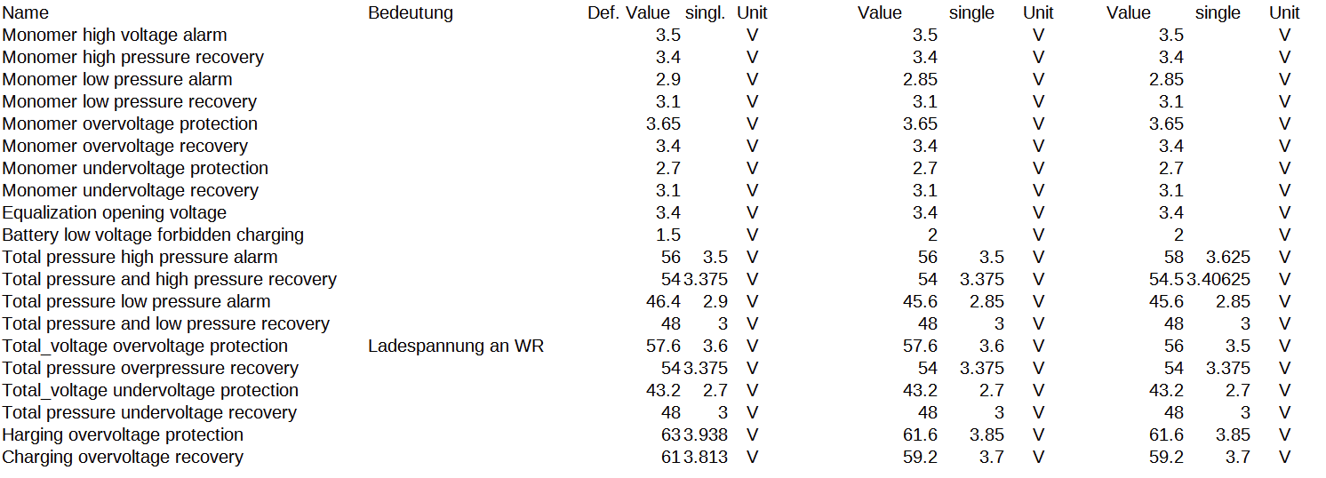

Plötzlich klick klack und aus die Maus, ach ne das BMS, WR in Störung "undervolt.." BMS hat nur noch 0% SOC obwohl noch ca. 150Ah hätten drin sein müssen. Akkublock hat noch 52,7V, eigentlich noch weit von abschalten entfernt. Hänge mal meine Einstellungen an (Tab1), vorne die Default Werte vom BMS, aktiv sind aber die rechte Spalte zum testen gestezt.

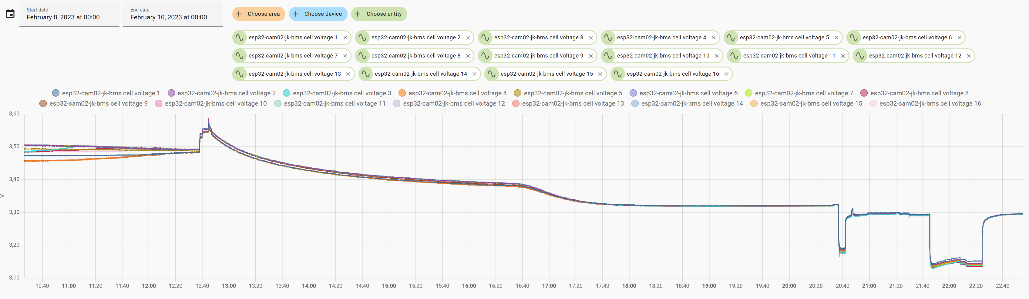

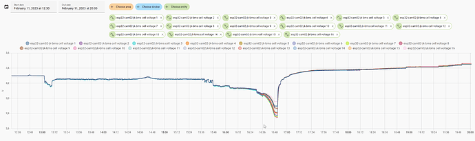

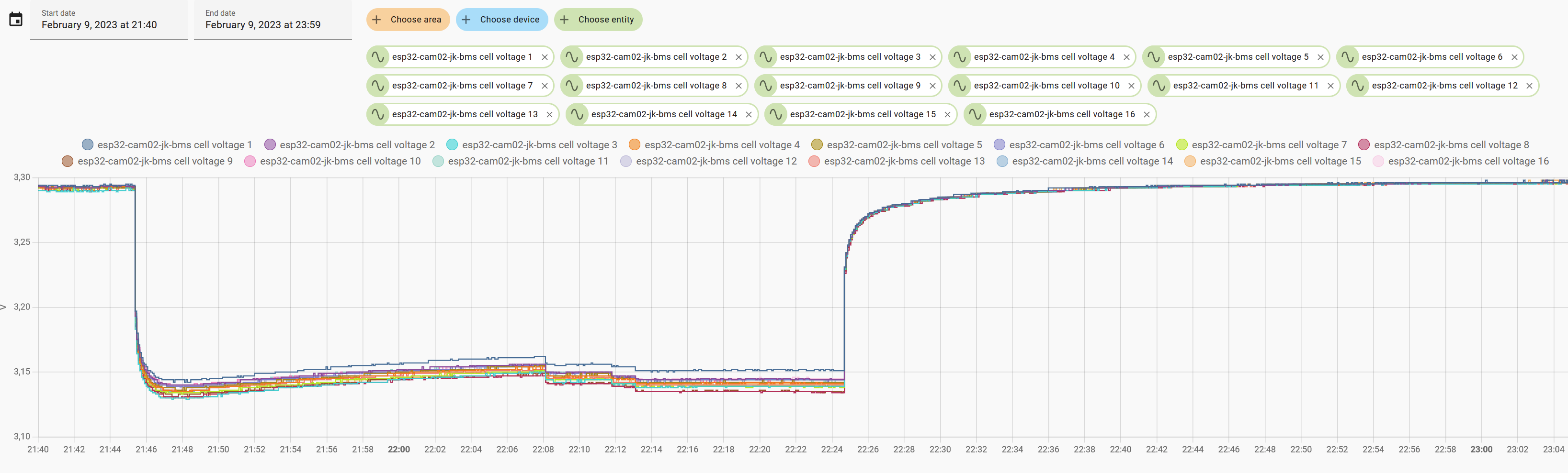

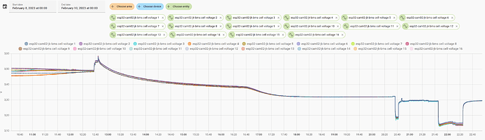

Gut das ich den JK-Balancer schon mit ESPHome mitschreibe, damit habe ich die Zellspannungen da und konnte schauen. Siehe Bild2 und Bild3, aber auch dort nix auffälliges zu sehen.

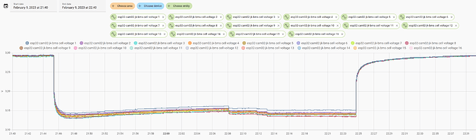

entladen und danach laden

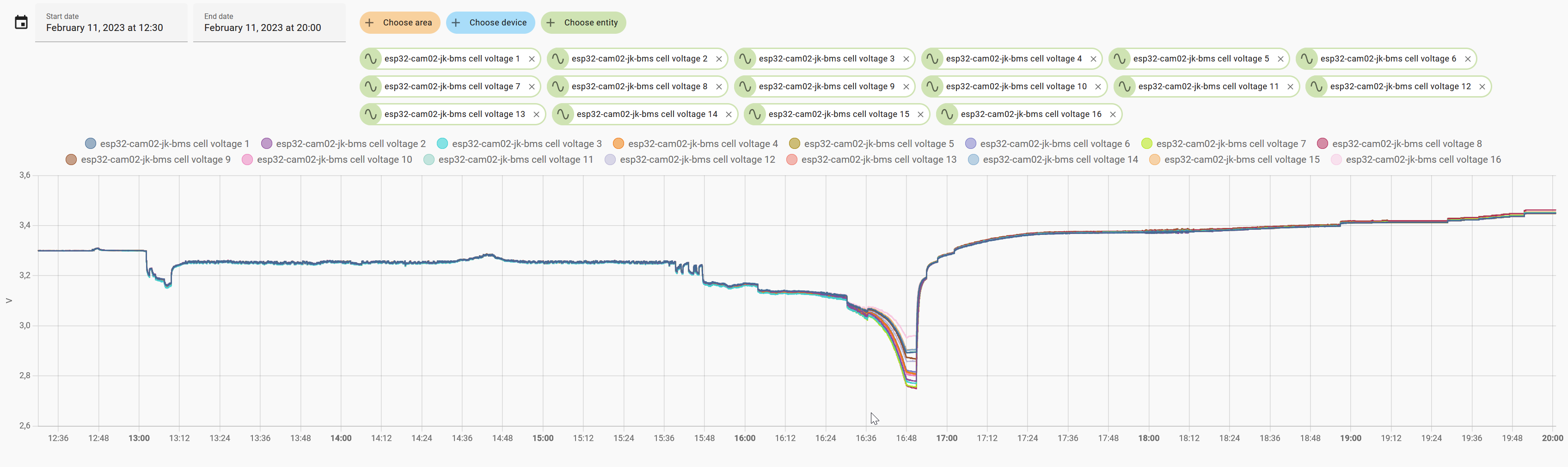

Zelle 8 erreicht 2,9V als erste...da ist Zelle 16 noch bei 3,02V
bei 2,75V ist Schluß, ab da lade ich wieder. dann gehen die Zellen recht schnell wieder zusammen.

So, scheinbar gefunden...Das Seplos log zeigt es schön, die Messwerte zweier Zellen explodieren plötzlich, muss ich mal schauen ob das nicht Kontaktprobleme sind, denn beim Entladen und die Zelle hat plötzlich eine höhere Spannung ist schon komisch.

Was ich hier interessant finde, ist die Tatsache, dass die beiden augenscheinlichen Messfehler absolut parallel verlaufen. Eine Zelle nach oben, eine nach unten. Und nur diese beiden Zellen. Normalerweise vermutet man bei soetwas Kontaktprobleme. Aber Kontaktprobleme die an zwei Zellen absolut Zeitgleich in fast gleicher Amplitude auftreten?! Oder kann soetwas ein Kontaktproblem zwischen Zelle 1 und Zelle 2 auslösen?! Dass die Ursache die Busbar zwischen den Zellen ist und nicht die Messleitungen? Hast Du die Chance da etwas zu prüfen? Andere Busbar nehmen, Drehmoment checken?
