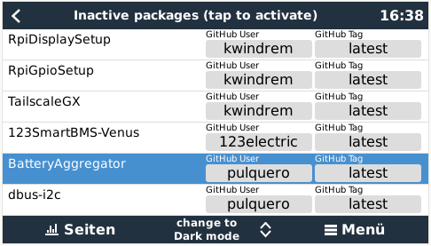

Bei Verwendung mehrerer Akkupacks via RS485 zu USB Adapter müssen sie softwareseitig aggregiert werden. Dazu benötigst du neben dem dbus.serialbattery treiber auch den:
https://github.com/pulquero/BatteryAggregator[https://github.com/pulquero/BatteryAggregator](https://github.com/pulquero/BatteryAggregator)
Hinweis: Bei meinem VenusOS aus dem obigen Screenshot sind die GUI Mods installiert, daher taucht der BatteryAggregator automatisch in der Liste der inaktiven Packete auf.
Die Akkus/BMS´e sprechen kein Modbus (RTU etc.). Das ist eine reine peer-to-peer Verbindung weswegen es nicht möglich ist die Packs alle parallel per RS485 zu verbinden.
