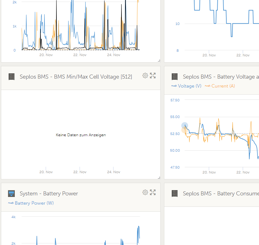

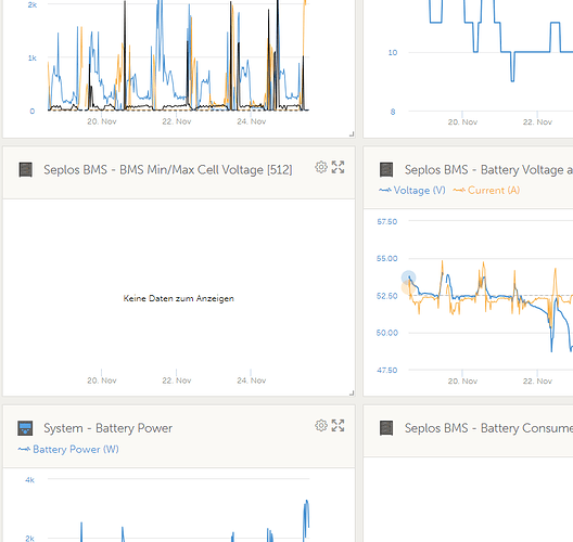

ich habe hier zwei Seplos V2 mit einem Victron Multiplus 2 70-50.
Im Victron VRM werden die Min/Max Zellspannungen nicht mehr angezeigt.

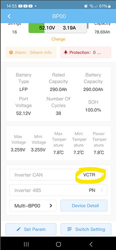

Hat jemand eine Idee warum? Über Bluetooth/Seplos App zum Seplos BMS kann ich die Spannungsn anzeigen. Irgendwie harpert es an der Übertragung zum VRM ...

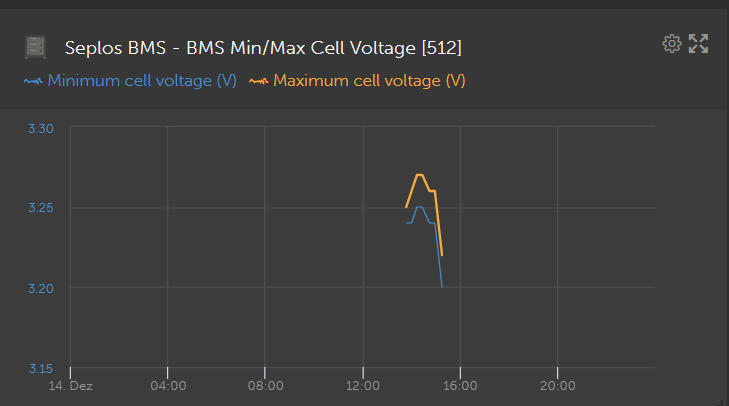

Problem gelöst.

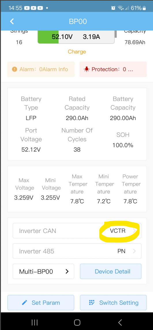

In der Seplos Handy "BMS" App habe ich gesehen, dass das CAN Protokoll des zweiten BatteriePacks eine andere Einstellung hatte als das erste Batteriepack. Nach der passenden Einstellung auf "Victron" beim zweiten Batteriepack gehts nun :slight_smile:
