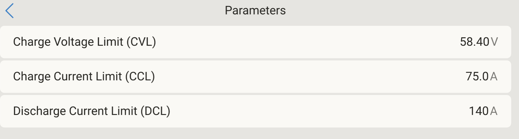

  • BMS-Einstellungen (inkl. CVL 55,3 V, DCL 140 A) überarbeitet

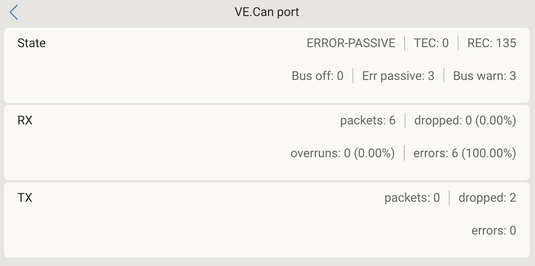

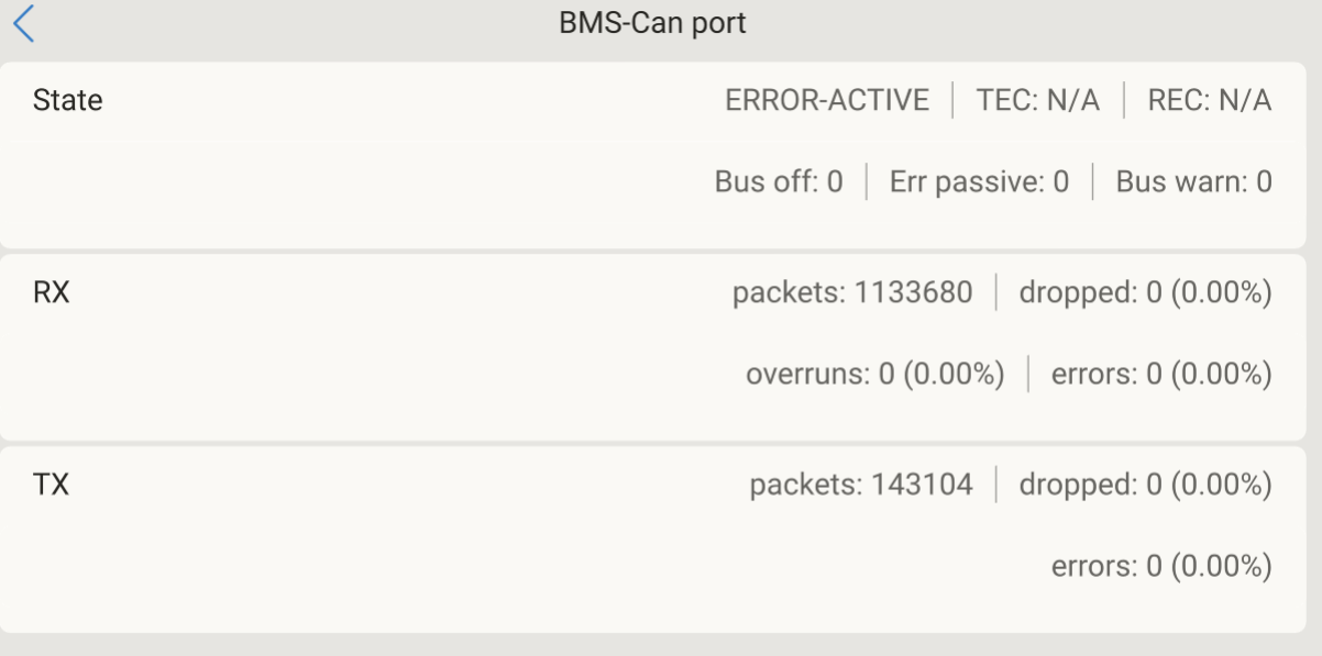

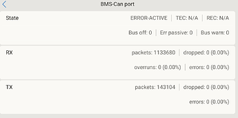

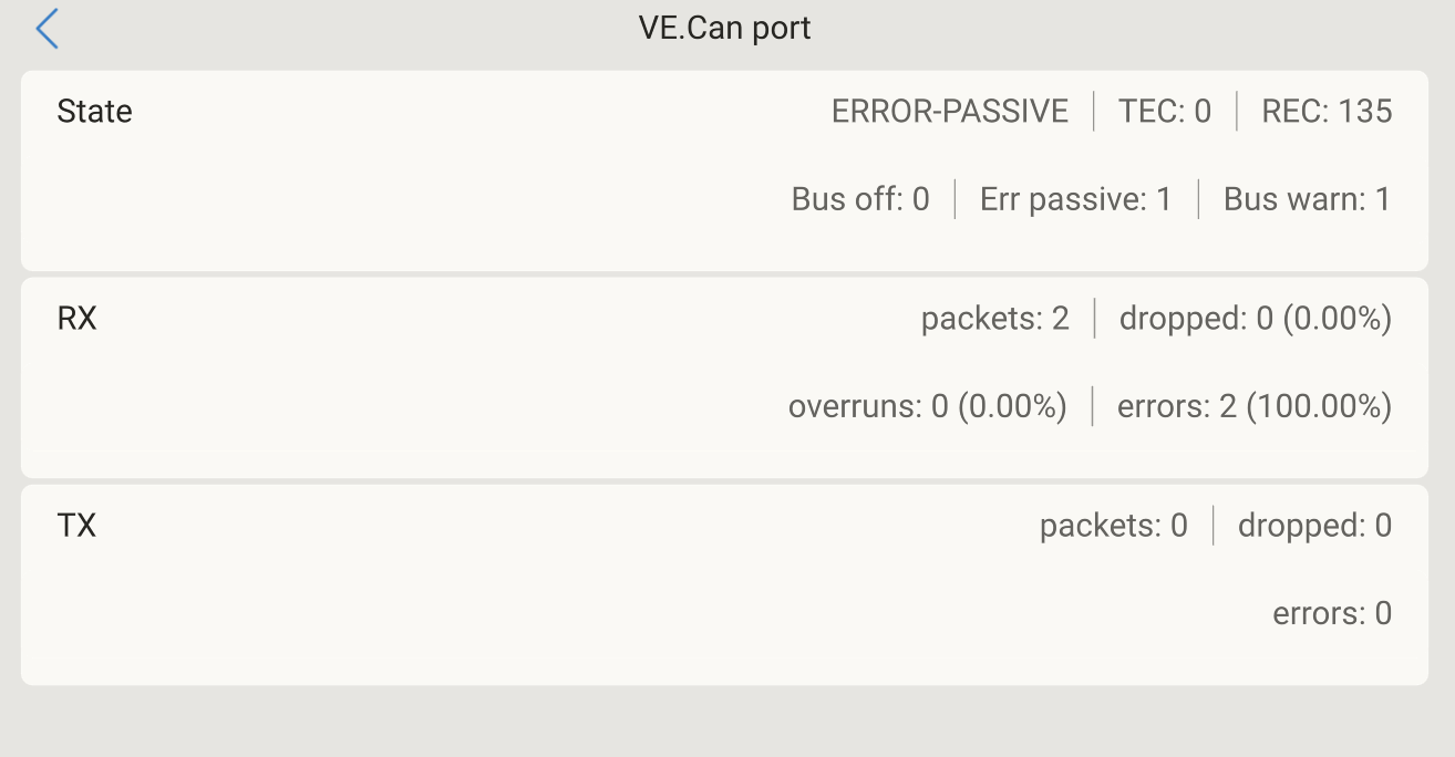

Auf Cerbo-Seite:

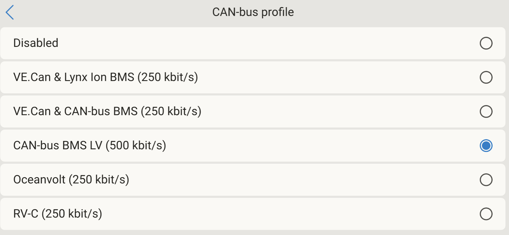

Ist das CAN-Bus Profil richtig eingestellt?
Einstellungen >> Dienste >> Can0 >> CAN-Bus-Profil [CAN-Bus LV 500kbit/s]

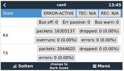

Sieht es unter:
Einstellungen >> Dienste >> Can0 >> Network status
genauso aus wie in meinem Screenshot?
Die erste Zeile muss bei dir auf jeden Fall identisch aussehen, ansonsten ist keine Verbindung hergestellt. Errors oder dropped packets sollten auch keine da sein bzw. der Wert sehr niedrig sein bzw. nicht zyklisch hochzählen.

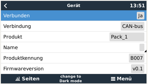

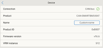

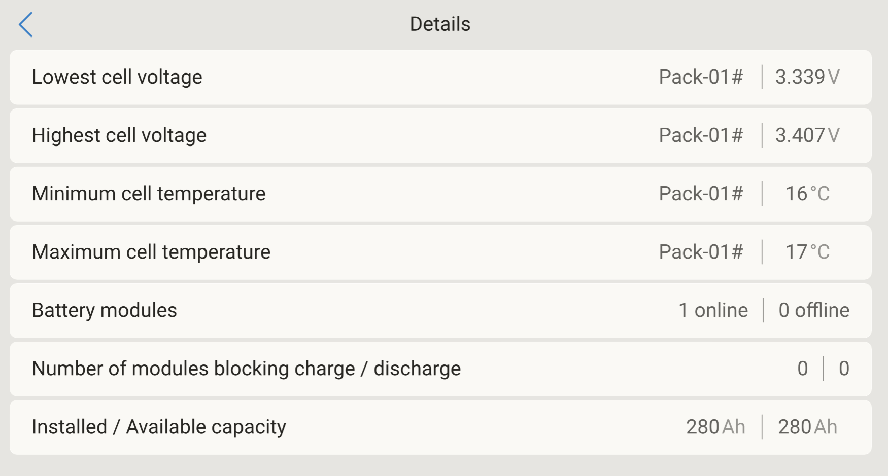

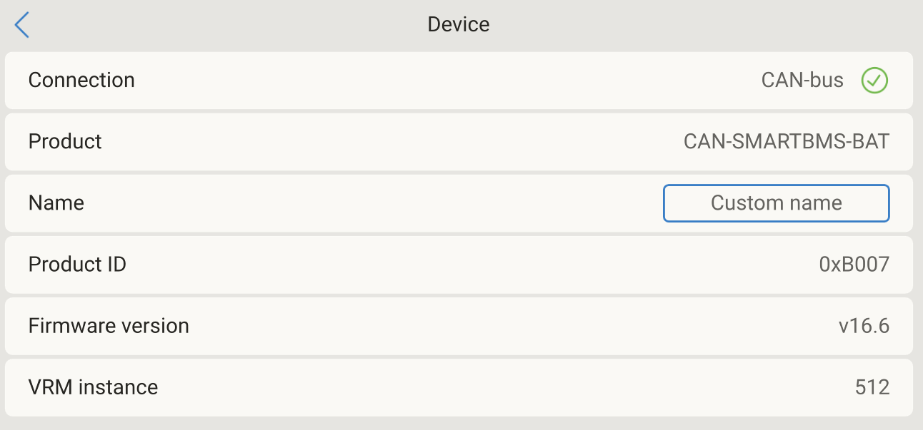

Wie schaut es in der Geräteliste unter
Akku >> Gerät
aus? Vergleichbar wie hier?
  • Unter Produkt steht der Vergebene Name des Master-Akkus wenn mehr als ein Pack verbunden ist. Von der Firmwareversion nicht ablenken lassen, ich arbeite mit SEPLOS V3.

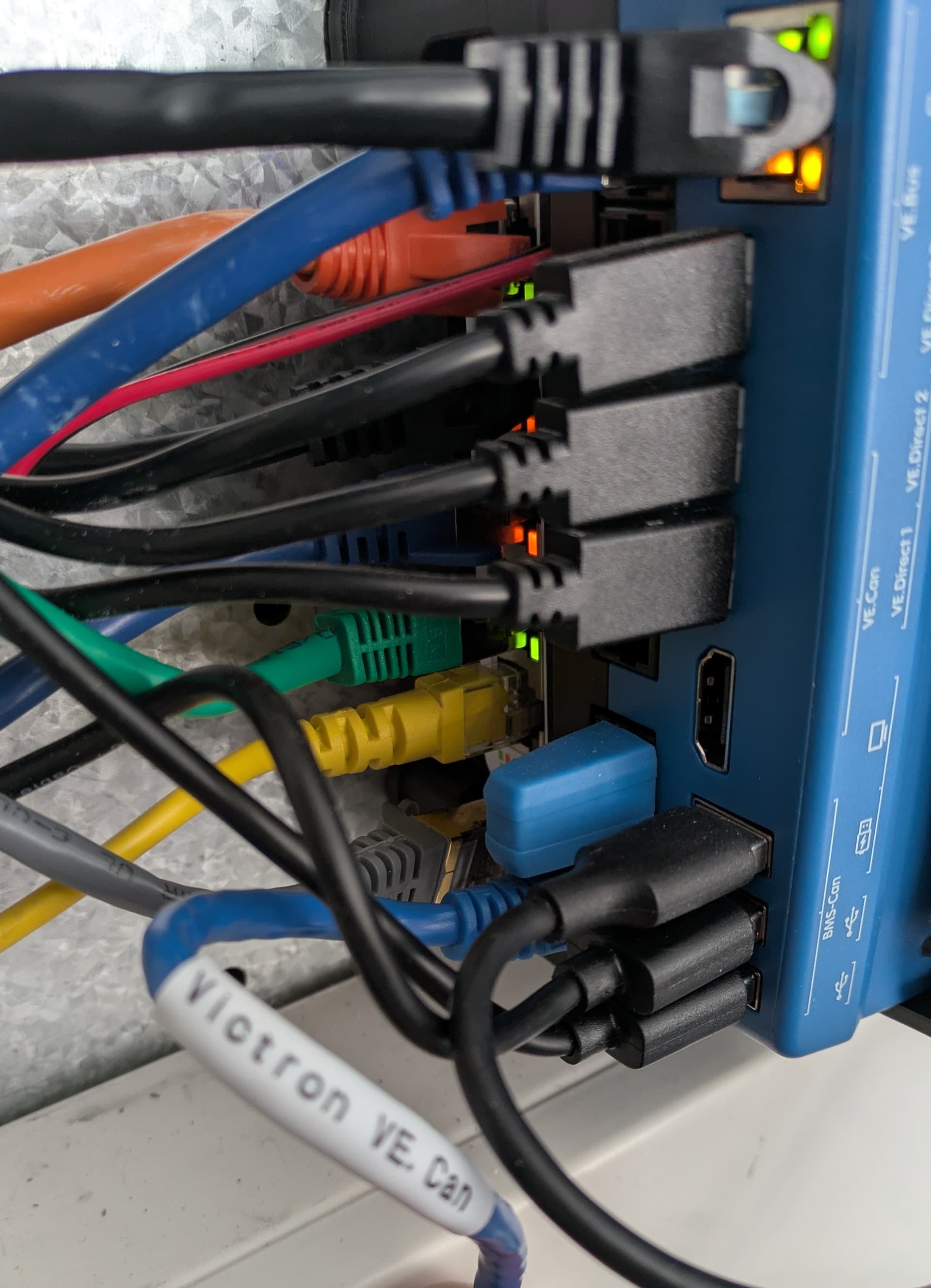

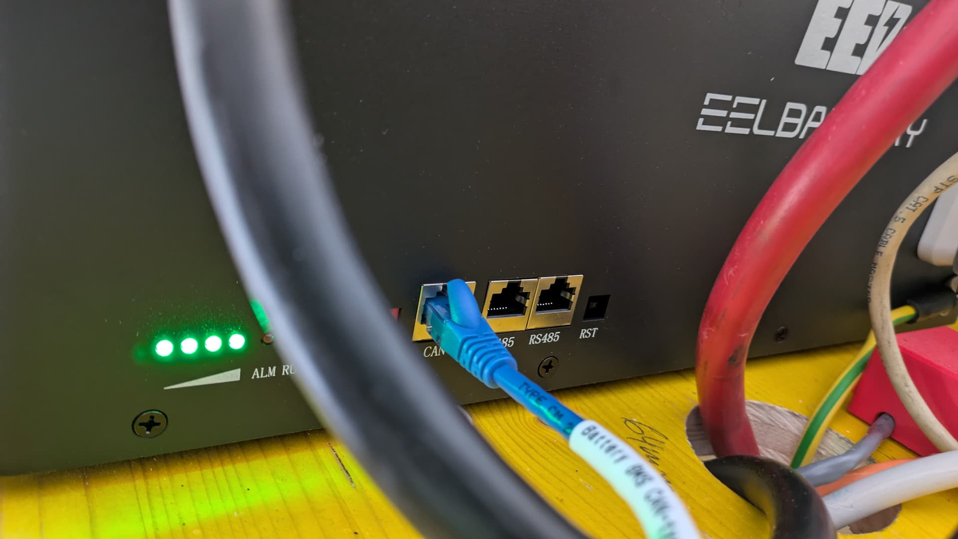

Was für ein Kabel ist zwischen CAN Port am Akku und dem Cerbo montiert?
Sieht nicht gut aus würde ich sagen.
Kabel ist original von Victron - VE.Can Typ A und selbst hab ich mir auch eines gemacht. Also daran sollte es nicht liegen.

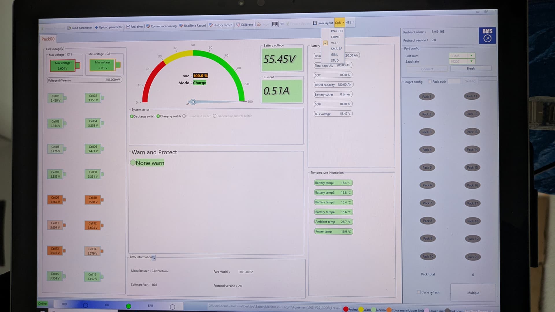

Ich hab Victron im BMS ausgewählt aber ich habe gestern nachts noch das Firmware Update gemacht und jetzt kann ich nichts mehr verstellen. Muss ich mir nochmal ansehen.
Okay, mit Typ A ist da zumindest schon mal das richtige Kabel ausgewählt.

Aber: In welchem der RJ45 Ports des Akkus steckt denn das CAN-Kabel?
Mal doof gefragt (nicht hauen): Das CAN-Kabel steckt auf Cerboseite aber im BMS CAN, nicht im VE.CAN?

Deshalb die bilder. Btw es ist leider mein einziger Akku derzeit (deshalb ist die Anlage auch komplett tot)
Okay, hast du es mal mit dem Pylontech Protokoll veruscht? Das müsste das PN-GDLT sein.
Habe ich jetzt nochmal getestet (war anfangs mal aktiviert glaub ich)

CAN-Bus Kabel Typ-A ist richtig herum? BMS-Seite am BMS und Cerbo-Seite am Cerbo? Ggf. mal umkehren.
Meine sind auch 16.6.xx. Nach dem Protokollwechsel musst du in dem Seplos-BMS-Windoofs-Programm auch einmal upload parameter machen, sonst wird Victron nicht übernommen, sondern steht nur einfach weiter in der Software auf diesem Wert.

erstmal vielen Dank für die kleine Anleitung – dass man den VE.Bus so neustarten kann, wusste ich ehrlich gesagt nicht. War früher ja auch nie notwendig.
Aktueller Stand:
  • Alle DIP-Schalter an den Geräten stehen tatsächlich auf 0.
  • Das CAN-Bus-Kabel ist korrekt angeschlossen.
  • Der Hinweis auf den Protokollwechsel war Gold wert – danke dafür!
    Ich habe heute alle verfügbaren Protokolle getestet, jedes Mal den Bus komplett neu gestartet. Die Multis haben sich jedes Mal durch ihr "Konzert" gemeldet.
Interessante Beobachtung:
  • Statt wie bisher mit ca. 60–70 W zu entladen, habe ich plötzlich kurzzeitig über 200 W gesehen!
  • Danach wurde allerdings relativ schnell (was sonst länger dauert) in den Leerlauf geschaltet.
  • Der ESS-Fehler #7 ist jetzt leider dauerhaft aktiv – er lässt sich nicht mehr zurücksetzen.

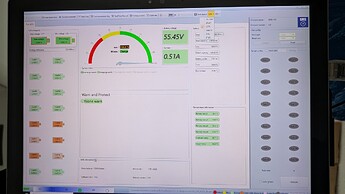

Board geflasht – eine Änderung
Ich habe das auf der Seite angebotene Board-Bluetooth-File CAN1101[V16.07.02_PN01_230328_PCBBLT].ehex geflasht – einfach um sicherzugehen. Hat aber leider nichts gebracht, das Verhalten bleibt gleich.
Den CAN-Port habe ich ebenfalls durchgemessen, um auszuschließen, dass es ein Pin-Problem gibt – auch da alles in Ordnung, Durchgang und Belegung passen.
Grundsätzlich glaube ich auch nicht, dass es an der Verbindung selbst liegt – immerhin wird der Akku namentlich erkannt. Das würde ja nicht passieren, wenn die Kommunikation komplett scheitert, oder?
Eine Änderung gibt es allerdings - das BMS scheint jetzt ohne Fehler zu kommunizieren
Ich glaube jetzt wäre gut an die Einstellungen ran zu gehen. Mittlerweile hab ich so viel herum gestellt das ich das Original nicht mehr kenne (mit dem es ja bei praktisch allen läuft) hätte da jemand eine parameter datei für mich?
Leider noch keine Lösung :frowning: bin noch immer für Vorschläge zu haben.

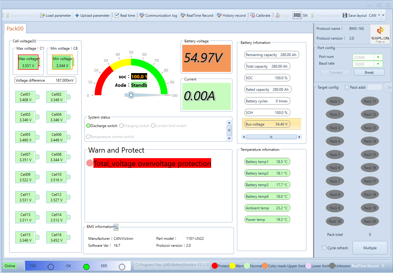

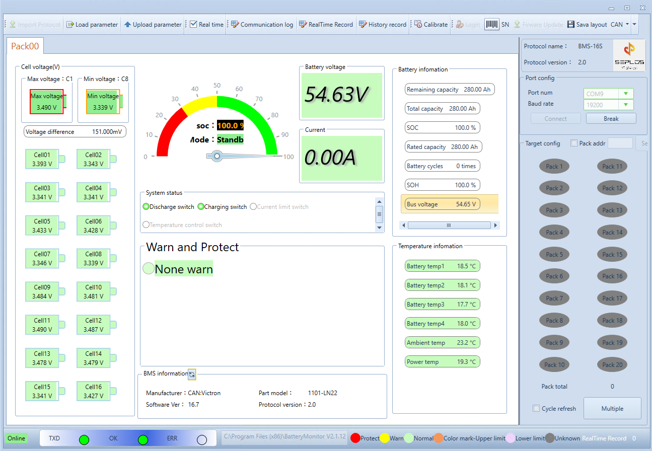

Dann noch ein Hinweis zur Batterie:

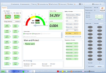

Im Screenshot sieht man 253mV Differenz bei den Zellen. Ist der Balancer nicht aktiviert?
DIe max Zellspannung mit 3.604V ist schon dicht an den Maxwerten.
Liegt vermutlich daran, dass Du die Anordnung nicht zum Entladen bringst.
Hast Du was zum manuellen Entladen der Batterie? z.B. 4x 12V Autobirnen in Serie?

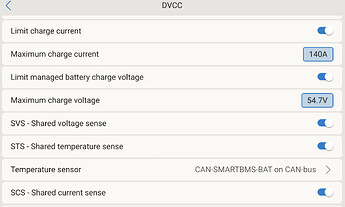

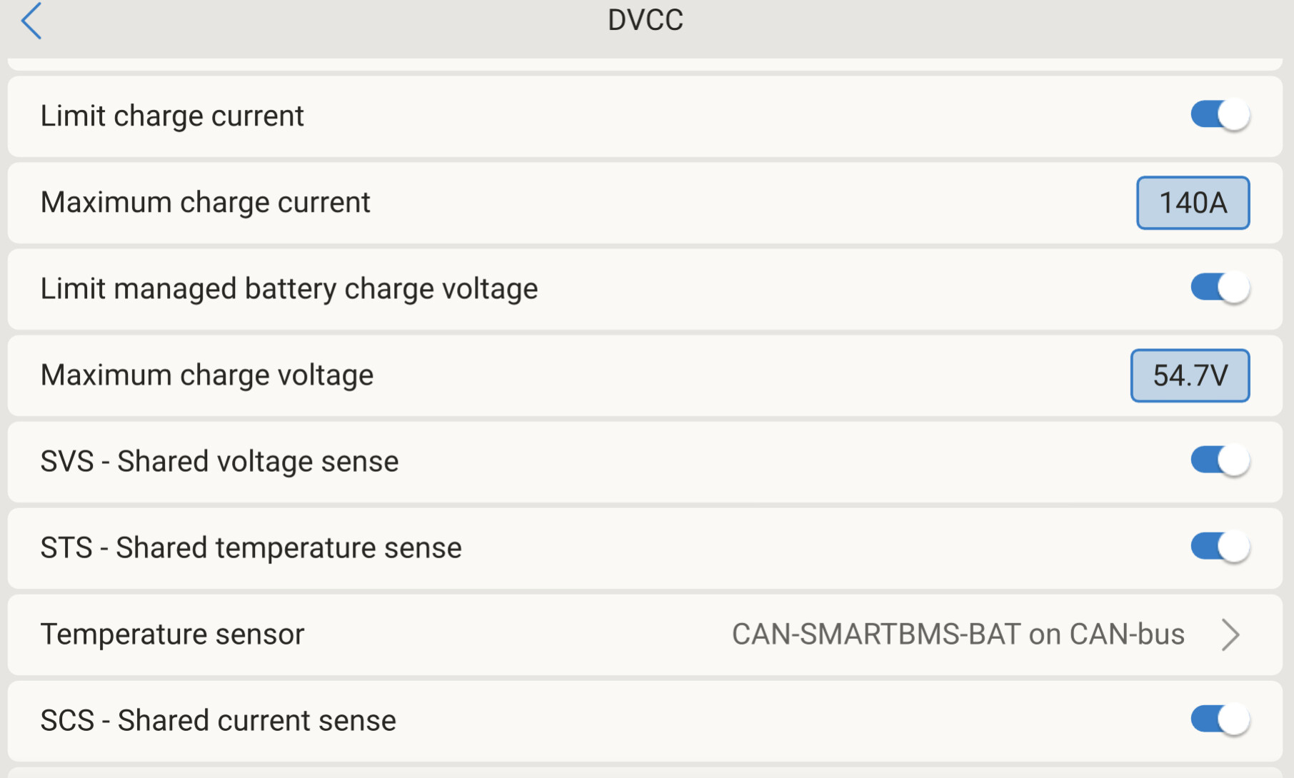

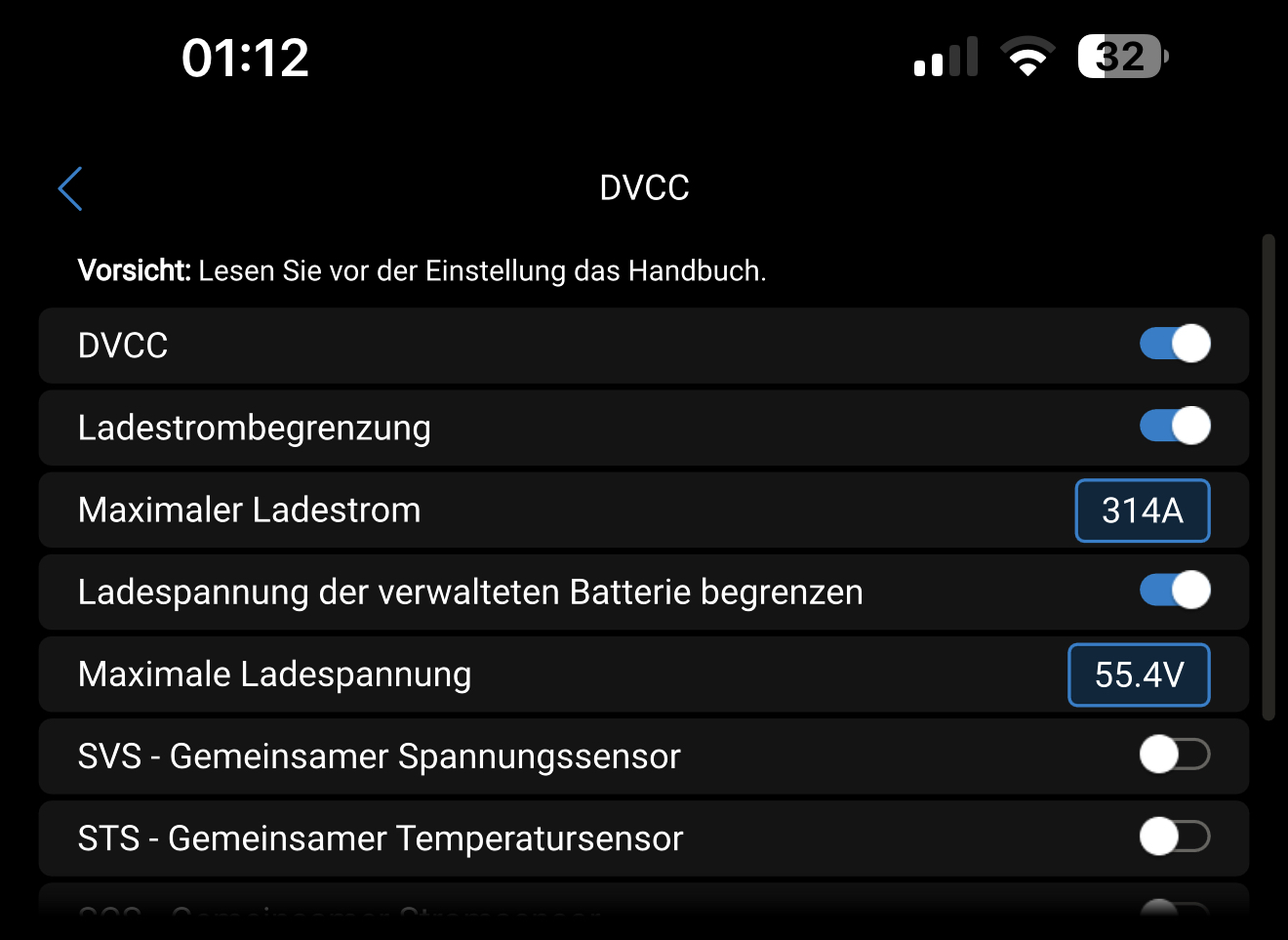

Was steht den bei dir unter „DVCC“
unter „Maximale Ladesteom“

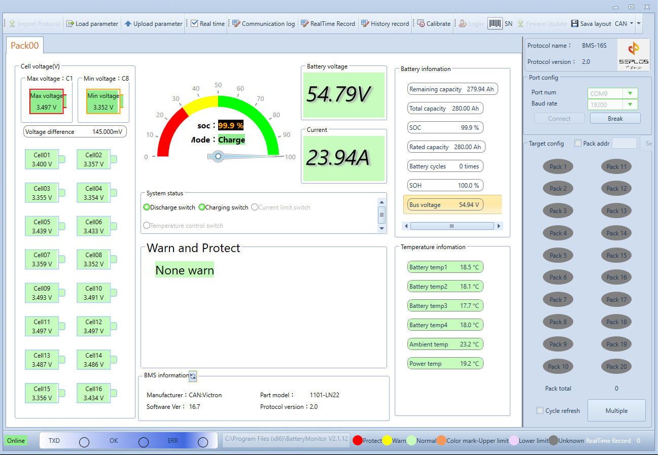

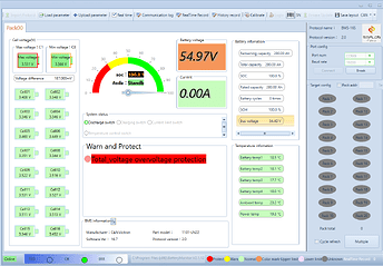

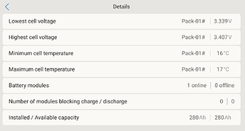

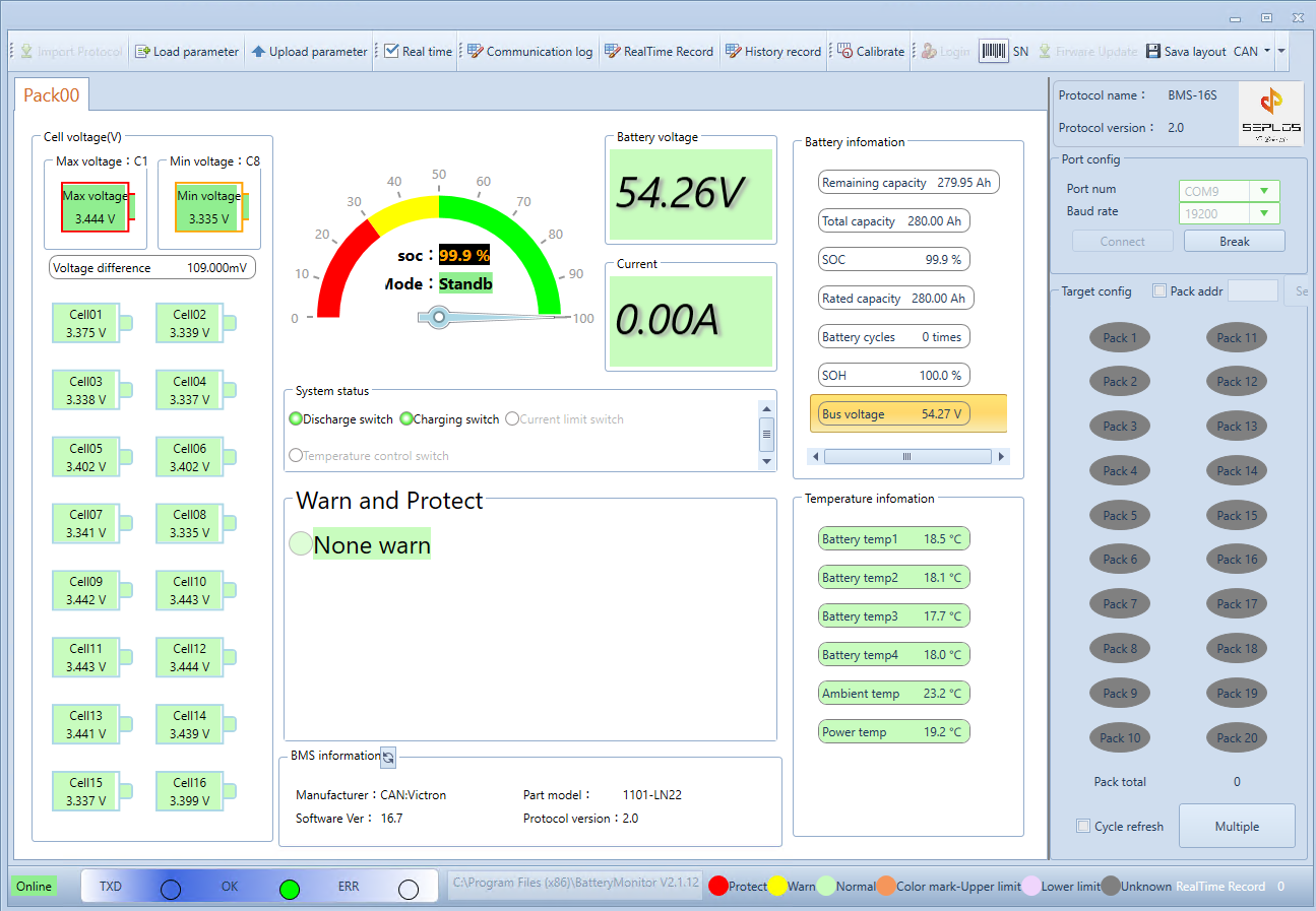

@herb nein das glaube ich auch nicht mehr. Nach einer gewissen Zeit passt der Akku auch wieder. Hier hast du einen Screenshot vom BMS vor dem kurz laden:
hier bringe ich den akku kurz zum laden(neustart der Multis) siehe hier:
dann schaltet das BMS natürlich ab:
Wenige minuten später passt dann auch wieder alles:
Wenige sekunden nach dem Laden passiert dann: (neuerdings übrigens SOC von BMS und Victron sind nicht mehr der selbe vermutlich weil im Battery Monitor gerade die Multiplus eingestellt sind.)

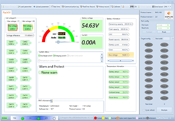

hier noch der Neey Balancer
Das mit dem Entladen hab ich mir auch schon gedacht einmal gelang das auch schon via Victron mit einem Heizlüfter. Danach hat Victron den akku wieder aufgeladen (aus dem Netz) und alles begann von vorne. Er stellt sich ja immer wieder selbst auf BatteryLife deshalb wurde er wohl geladen. Das der Cerbo einen Schaden hat könnte natürlich sein aber ich habe sonst keinen zum Testen. Ohne Cerbo müsste das System ja auch funktionieren. Tut es allerdings nicht. Ich vermute mal das das deshalb ist weil ja keine Kommunikation mit dem BMS besteht? Da kenn ich mich ehrlich gesagt zu wenig aus.
@alexno so sieht es jetzt gerade aus aber auch hier habe ich unglaublich viel herum gestellt und probiert.
