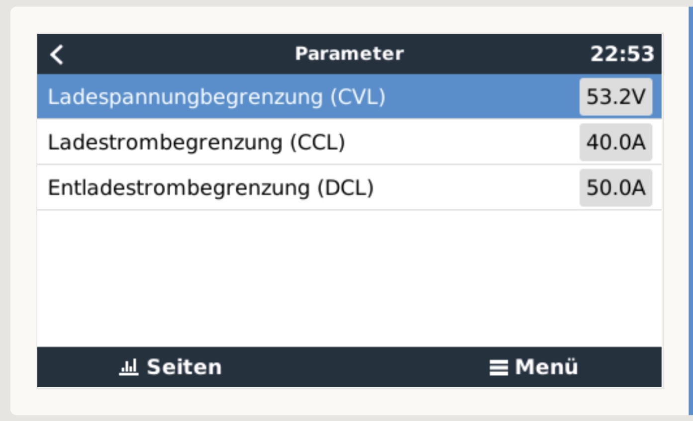

Schau mal in den Einstellungen unter Battery/Parameter, welches Lade- und Entladelimit da angeben ist.
Wenns das nicht ist, stimmen halt irgendwo anders die Einstellungen nicht.

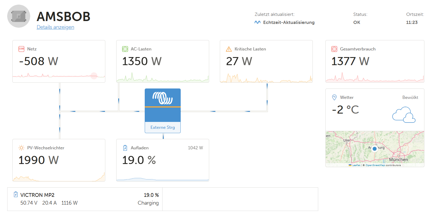

Aber selbst wenn: Bei z.B. 1000W PV gehen 400W in den sofortigen Eigenverbrauch, 300W ins Netz und 300W in die Batterie. DAS Vestehe ich nicht.
Die Batterie sollte doch mit den maximalen 100A (80A Dauer) den Gesamten PV-Strom in die Batterie Laden ...
Wie kommen denn die Daten vom PV-Wechselrichter in das System? Stimmen die angezeigten Werte mit dem überein, was der Wechselrichter selber anzeigt?
Zeig mal einen Screenshot mit Details, d.h. den Leistungen auf den einzelnen Phasen.

Die Werte stimmen ,die kommen von einem EM24 Ethernet. ( Hauszähler zeigt das gleiche ) Die Wechselrichter wurden über ein Script eingebunden da es sich um Hoymilles WR handelt .
Und ein SMA WR mit 1600 Wh
Der Multiplus 2 war absicht um das System noch erweitern zu können. Die US5000 ist da recht mau das stimmt , wollte aber erst wenn ich sehe das alles läuft weiter aufstocken .

Die Werte werden von der Batterie vorgegeben. Warum die allerdings nicht den vollen Strom will, keine Ahnung.

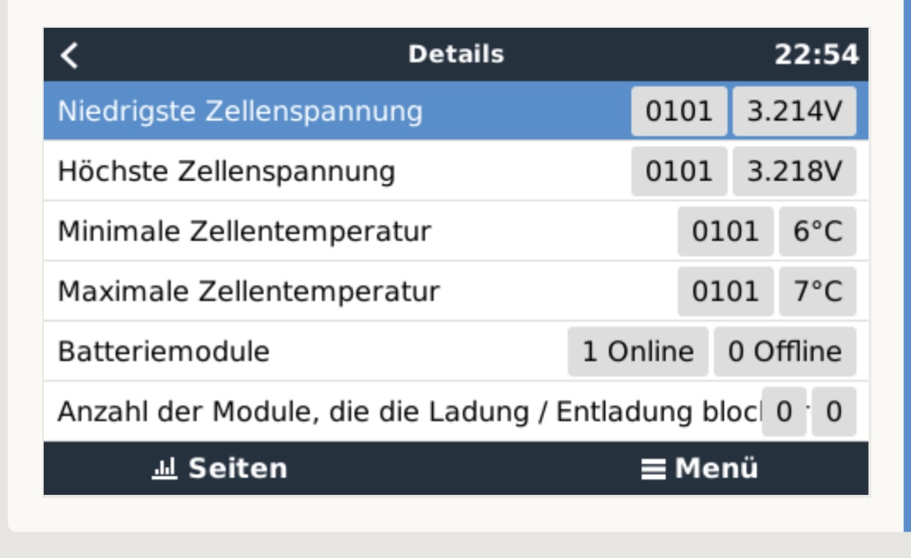

Wie hoch ist denn die Temperatur, und wie hoch sind die max. und min. Zellspannungen?

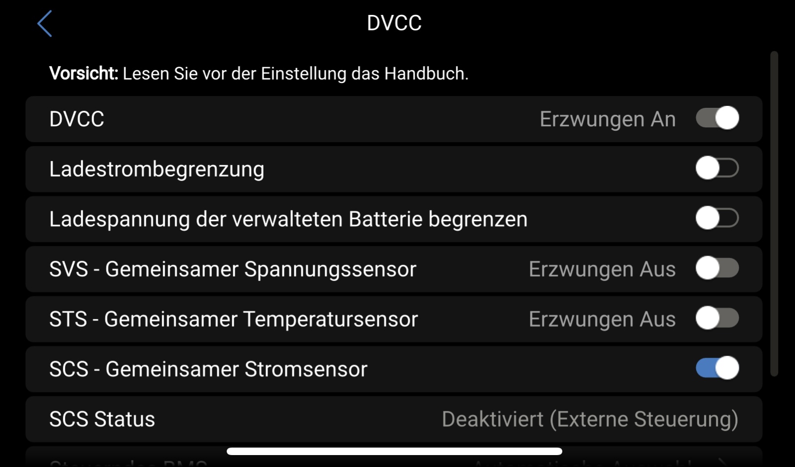

Weil das System nicht wirklich weiss, was Pylontech will. Ich gehe mal davon aus, das DVCC ausgeschaltet ist. Das ging bei mir in der Anfangszeit (2022) auch komplett schief.
Ich meine eher das....
ESS-Assistent ist geladen ???
DVCC ist ausgeschaltet , da ich mich da nicht auskenne hab ich nix eingestellt .
Kann es sein das meine VEConfig nicht richtig ist und er deswegen Probleme hat ?
Jetzt hat er wieder 40A Laden , tagsüber hat die Batterie ca 10-11 Grad .

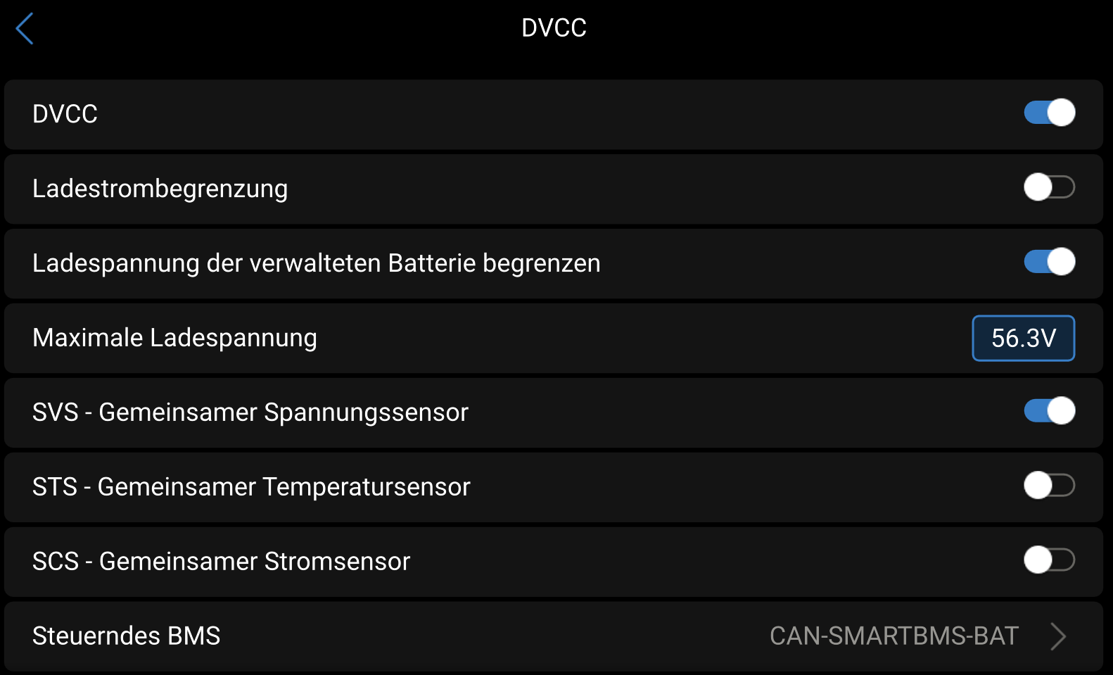

Battery-Life brint mehr Sorgen als Freude. Hier ist das auf "ohne" eingestellt. DVCC wirst Du brauchen, sonst läuft das niemals rund. Die Spannungswerte bitte nicht von mir übernehmen. Ich habe ein Seplos-System mit 16S, Pylontech ist 15S, da sind die Spannungen niedriger.

Kannst Du mir mir sagen wie das dann konfiguiert werden muss ? Also die Werte die ich eintragen soll / muss ?
Danke Jörg

Die Batterie ist arg kalt. Das könnte das Problem sein.

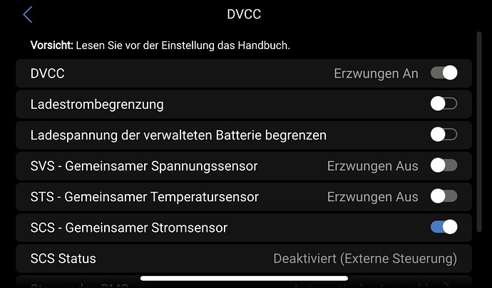

DVCC muss an sein, unbedingt. Das kannst du aber, wie ja der Scrennshot zeigt, auch gar nicht ausschalten.
Prinzipiell funktioniert ja alles. Die Batterie will halt einfach nicht mehr Strom, und das Victronsystem hält sich daran.
Lade die Batterie mal aus dem Netz auf, damit die warm wird. Wenn dann die Ströme hoch gehen, weißt du, woran es liegt.
Nachtrag:
Aus
https://www.victronenergy.com/live/battery_compatibility:pylontech_phantom
„ My system isn't charging at the rated capacity, or my PV is shutting down
Pylontech's BMS will restrict the Charge Current Limit of the battery in cold weather. The precise temperatures and limits are not published by Pylontech, but anecdotally from reports on Victron Community it would appear that batteries begin to be limited below 18 degree C, severely limited below 10 degrees C, and completely restricted from charging below 2 degrees C.
You can confirm if this is affecting your installation be entering the Pylontech Battery menu on your GX device, and then the Parameters Menu. This will report the Charge Current Limit (CCL) and Discharge Current Limit (DCL). This information is also logged in the advanced section of the VRM monitoring portal.“

also nach 2 Tagen in der Kälte ist es so das die BMS intelligent steuert . 18 Grad kann ich nicht bestätigen aber ab 8 Grad 30A laden mit höherer Temperatur auch mehr .
Ich habe jetzt ein Wärmepad für die Batterie besorgt und hoffe das ich es so sinnvoll in der Garage betreiben kann . Sonst kommts halt doch in den Keller . Aber es wird ja auch draussen jetzt von Tag zu Tag wärmer :+1: und sonniger .
