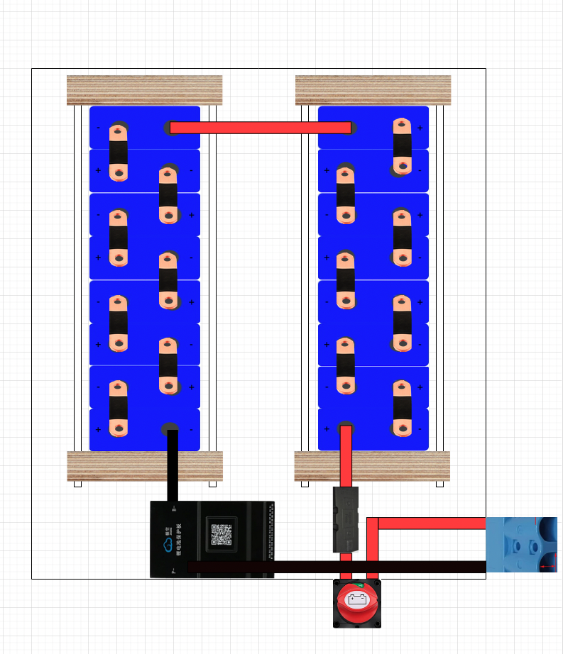

aufgrund der Video's auf YT habe ich mich nach längerem hin und her nun doch entschlossen, einen Akku selbst zu bauen. HIerzu habe ich vor zwei Tagen 17x 280 EVE Akkus in China bestellt.
Nun beschäftige ich mich mit den ganzen Details und habe schon viele Einzelteile (Kabel 35 mm, Sicherung, Schalter, Kontaktmittel, Stecker etc.) bestellt.
Viele Anleitungen beziehen sich ja auf die Batterien bzgl Widerstand, Laden, Balancing etc jedoch wenig zum Gehäuse.
Das die Batterien gepresst verbaut werden müssen, ist mir inzwischen ziemlich klar. Auch das evtl. Bänder zum Spannen nicht sonderlich gut geeignet sind, ebenfalls.
Ich habe nun vor, jeweils 8 Blöcke jeweils an den jeweiligen Enden mit Schichtholzplatten und M8 Gewindestangen zu verspannen. Spricht hier irgendwas dagegen?
Des weiteren werden die Akkus ja immer an den Seitenfläche verspannt, jedoch nicht an den Stirnseiten. Ist natürlich einfacher, spricht was dafür oder dagegen?
Nachdem ich gerade auf der Suche nach einem schönen Gehäuse bin, könntet ihr evtl mal ein Bild von euren Gehäuse zeigen und vielleicht sogar einen Bauplan mit Bemaßung.
Ich gehen mal davon aus, dass etliche eine 16 Block Batterie in Betrieb haben.
Würde auch bestimmt vielen anderen helfen. Ich hab mal angefangen, mir einen Bauplan zu machen. Anbei
Thomas

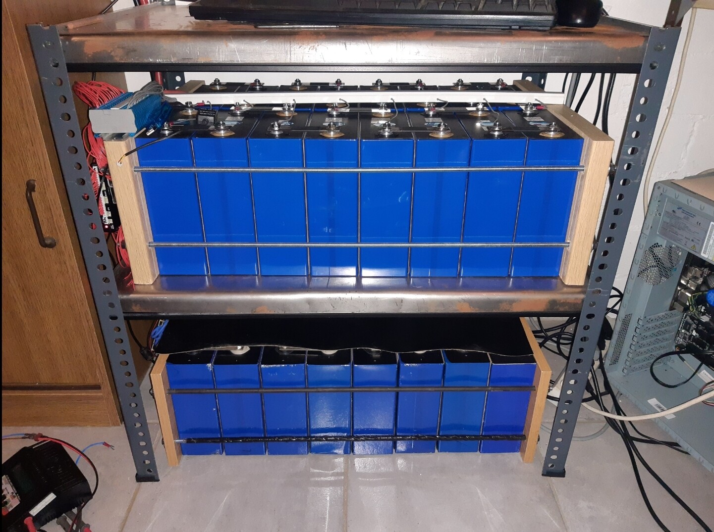

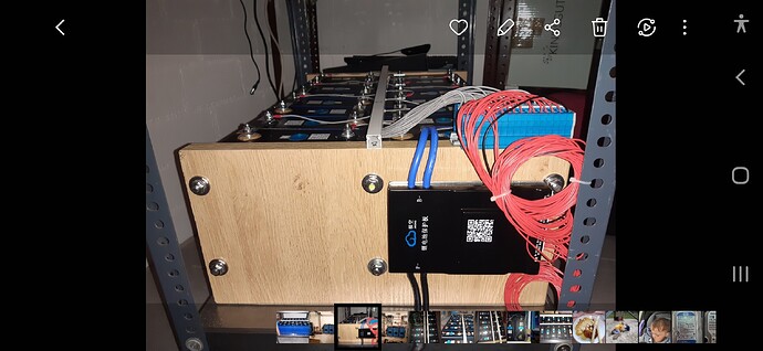

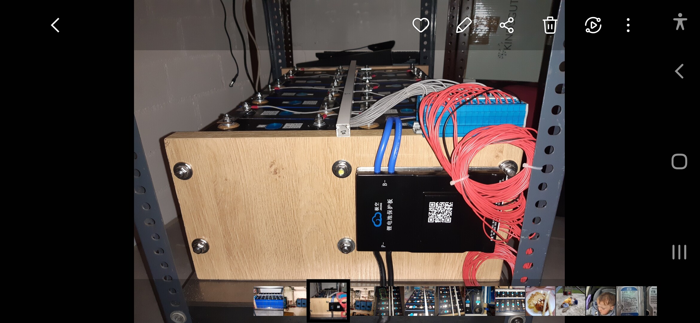

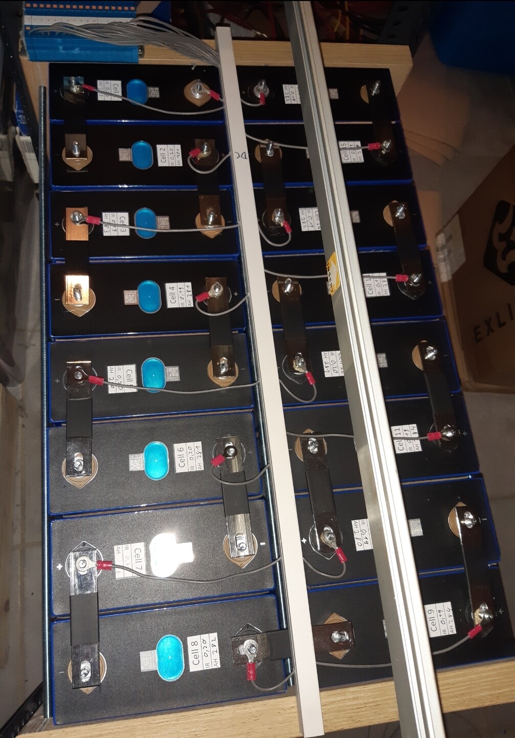

hier bilder von meinem ich habe 32x 230ah zellen
https://forum.drbacke.de/viewtopic.php?p=19223#p19223
Danke für die Bilder. Wie ich sehe, habt ihr die Stirnseiten der Akkus nicht verpresst.
Ich gehe jetzt einmal davon aus, dass eine Pressung nur auf der Längsseite von nöten ist!
Außer ihr belehrt mich eines besseren!
Danke und Gruß
Thomas
