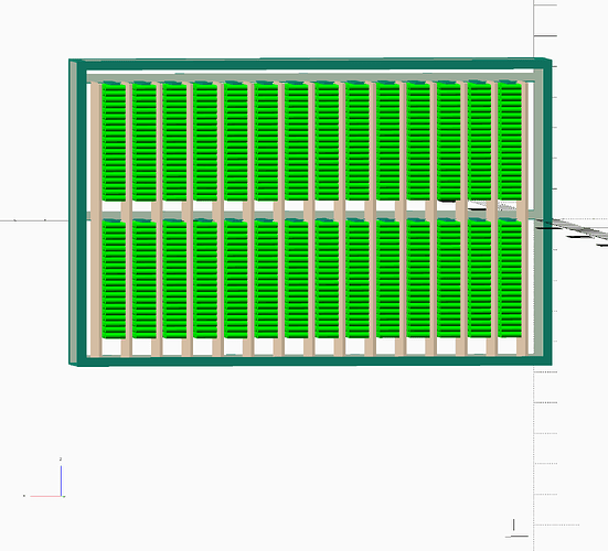

ich plane eine Powerwall (14S292P, 48V, ~37 KWh) außerhalb des Hauses aufzustellen. Hier mal ein Entwurf wie ich mir das vorstelle und bitte um konstruktive Kritik:
AUFBAU:
Das ganze ist ein Stahlrahmen, 6mm Materialstärke - da hängen ja auch 2 * 14 * 7 KG alleine durch Batterien dran.
Die Packs "hängen" an "Fake"-18650 Haltern aus dem 3D Drucker, die am oberen Ende durch die Stahlhalter getragen werden. (siehe dazu diesen Thread: https://forum.drbacke.de/viewtopic.php?f=13&t=1439
Jedes Pack hat 50% Füllung mit 18650 Zellen, die anderen 50% sind mit Steinwolle ausgekleidet.
Ganz links/rechts wird der Rand mit Steinwolle ausgekleidet.
Der ganze Kasten wird allseitig mit Fermacell-A1-1cm Platten beplankt. Ausnahme: Oben - da kommt ein Metallgitter + Plastikfolie hin.
Die 15 Seitentrenner sind ebenfalls Fermacell-A1-1cm-Platten, Platten sind nicht komplett hoch, damit die noch von vorne eingeschoben werden können und dann 3 cm 'runterfallen' - siehe Stahlrahmenbreite unten.
IDEE:
Wenn eine Zelle termisch hochgeht - schützt die Steinwolle die Nachbarzellen. Dier Fermacell-Platten schützen das benachbarte Pack vor der hochgehenden Zelle. Ích denke EINE Zelle wird die fermacell-Platten nicht beeindrucken.
Wenn das ganz links/ganz rechts Pack hochgeht - schützt die Steinwolle rechts/links die angrenzenden Nachbarn. Zumindest ist dies die Hoffnung.
Wenn ein oberes Pack hochgeht - steckt es nicht das unter Pack an. (50% Risk reduce). Zumindest ist dies die Hoffnung. Ich überlege mit ob ich noch eine Pack-Trenner-Fermacell-Platte zwischen der oberen/unteren Pack einbaue
Wenn ein Pack hochgeht - wird die Abwärme die oben angebrachte Folie vernichten und die Hitze/Rauch/... kann abziehen. Die Hoffnung ist, dass hierbei die anderen Packs überleben bzw. die Haverie nicht ausartet.
Ich würde das ganze so bauen, dass die Zellen senkrecht stehen und das Ventil nach oben schaut. Falls mal eine Zelle hoch geht, fließt der ganze Mist nach unten ab und wenn du unter jedes Pack eine Pharmacell Platte packst, fließt es nicht noch auf andere Zellen um sie zu korrodieren.
