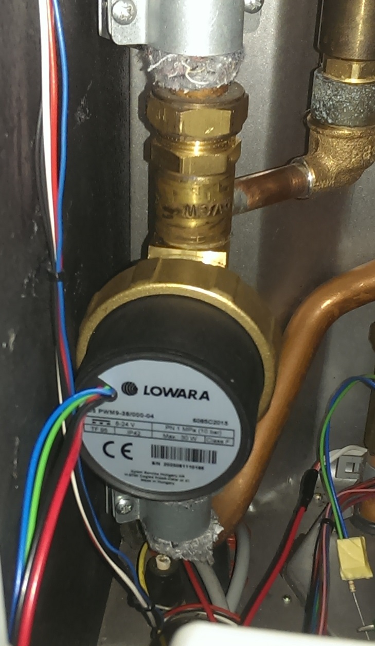

Nachdem ich sie nun eingebaut habe, bin ich mir nicht sicher. Die geringere Leistung macht sich durch eine höhere Spreizung deutlich bemerkbar. Ob ich damit zurecht komme, wird sich in der Heizperiode zeigen.

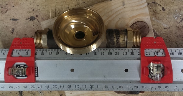

Übrigens hat die Vaillant DN20 140mm. Das hat mich zusätzliche 6 Liter Heizungswasser gekostet weil die Schieber nicht ganz dicht schließen und ich eine passende Verlängerung sägen, bohren, zurechtfeilen und einhanfen musste.

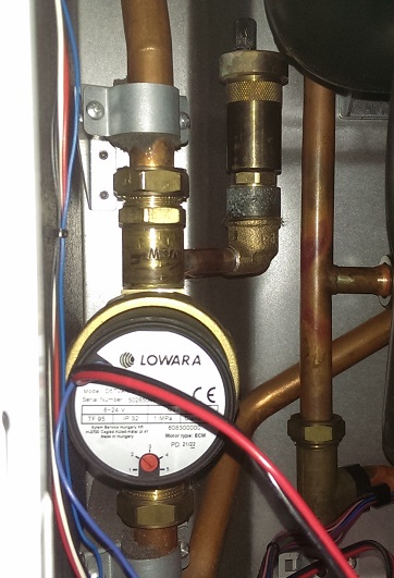

Hier noch Bilder vom Einbau:
Diese Hahnverlängerungen habe ich aufgebohrt, damit es keine Querschnittsverminderung gibt. Normal haben die innen einen Innensechskant.
Die Pfeife ist der Luftabscheider mit dem automatischen Entlüfter.
Das ist kein einfaches 12mm Rohr. Falls von Interesse, kann ich dazu was schreiben und Zeigen.

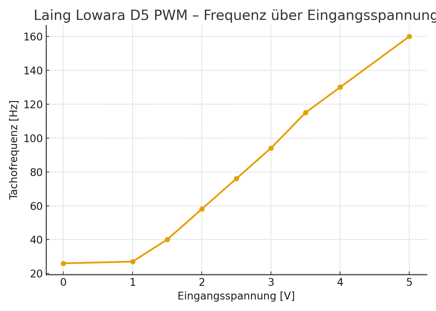

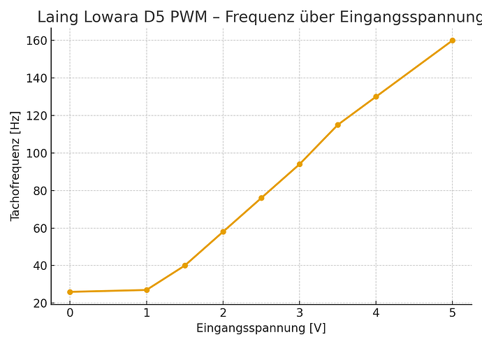

Ich habe grob die Frequenzen vom Tacho in Abhängigkeit zur Steuerspannung gemessen.
ChatGPT war so nett mir das graphisch darzustellen:

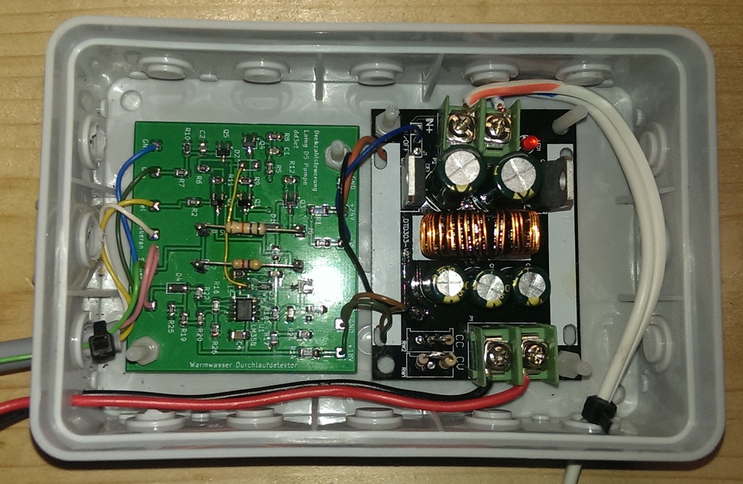

Ich werde mit zwei Transistoren Widerstände (39K und 5K6) gegen GND schalten um die
drei gewünschten Geschwindigkeiten zu bekommen.
Abschalten über den Buck Converter der mir 18V für die Laing Lowara D5 Pumpe macht.
Das ist ja mal deutlich einfacher als gedacht. ![]()
Hier die Schaltung für die ich eine Leiterplatte machen lassen werde:
laing-spannungssteuerung.pdf (156,0 KB)
Die Widerstände #R1 (langsam) und #R2 (Spreizung) stellen die Drehzahl ein.
Für Warmwasserbetrieb natürlich volle Drehzahl/Pumpenleistung also keiner
der beiden Widerstände an LGND.
Gestern habe ich die D5 PWM eingebaut, damit ich das nicht im Winter machen muss.
Sie kann ja erstmal so über die Betriebsspannung gesteuert werden wie die Vario Ausführung
mit dem Poti.

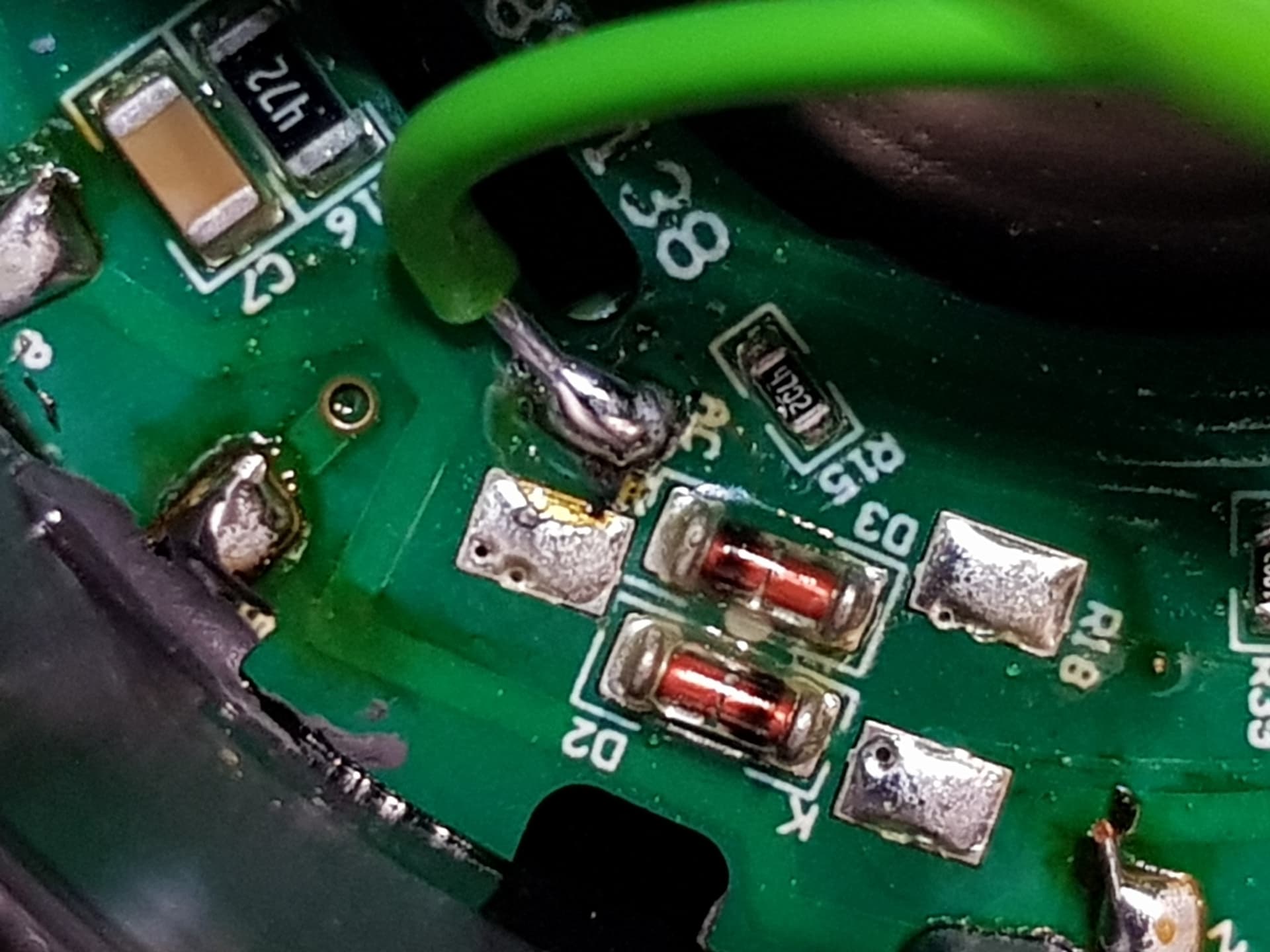

Hier ein Bild von der Laing Lowara D5 PWM Platine:
Die Steuerspannung oder PWM geht über die grüne Leitung zu R16 und wird mit C7
integriert. Also aus PWM mach Steuerspannung. Deshalb kann sie beides.
Dann geht es weiter zum Schleiferpad für das nicht bestückte Poti und über
Durchkontaktierungen wer weis wo hin. Die 1N4148 im Minimelf gehen zu den
5V Betriebsspannungsschienen und begrenzen ggf. Überspannungen dorthin.
Den 10K Pullup habe ich nicht gefunden. Möglicherweise auf der anderen Seite?

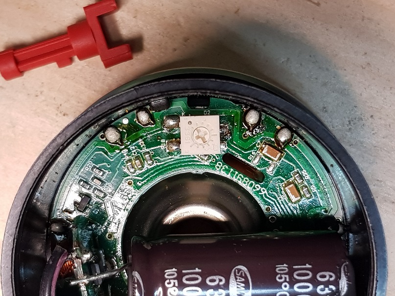

Das ist die D5 Vario mit dem Poti. Der Widerstand für den Integrator und die Melfdioden sind
nicht bestückt, sonnst alles gleich bis auf die Polarität der Steuerspannung.
Links unten im Bild ist kein Buck, sondern eine Entstördrossel. Der N-MOS im SOT-8
ist ein Verpolungsschutz in der negativen Leitung der Spannungsversorgung.
