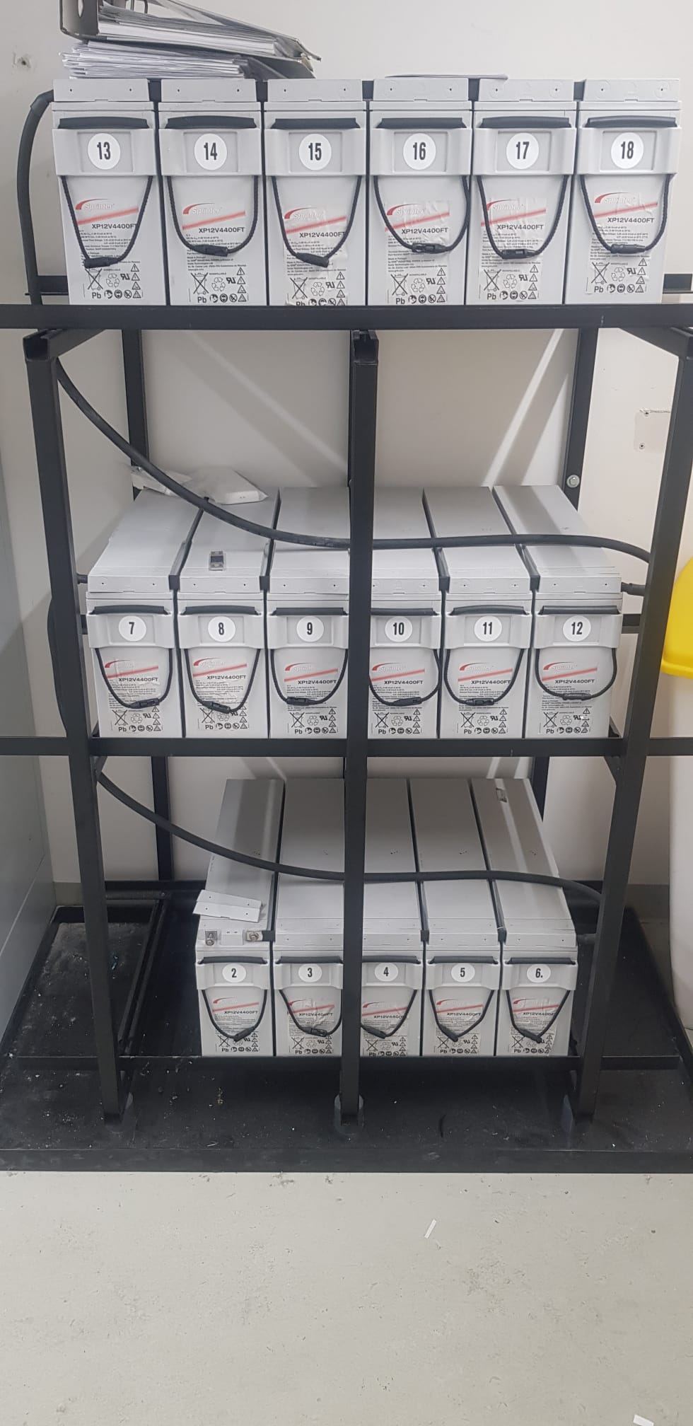

Hi Leute,
Ich spiele jetzt seit ein paar Monaten mit dem Gedanken mir einen DIY-Speicher zuzulegen. Hatte mich bisher eigentlich nur mit dem dem Thema LiFePo4 Akkus und dazu passenden Komponenten beschäftigt.

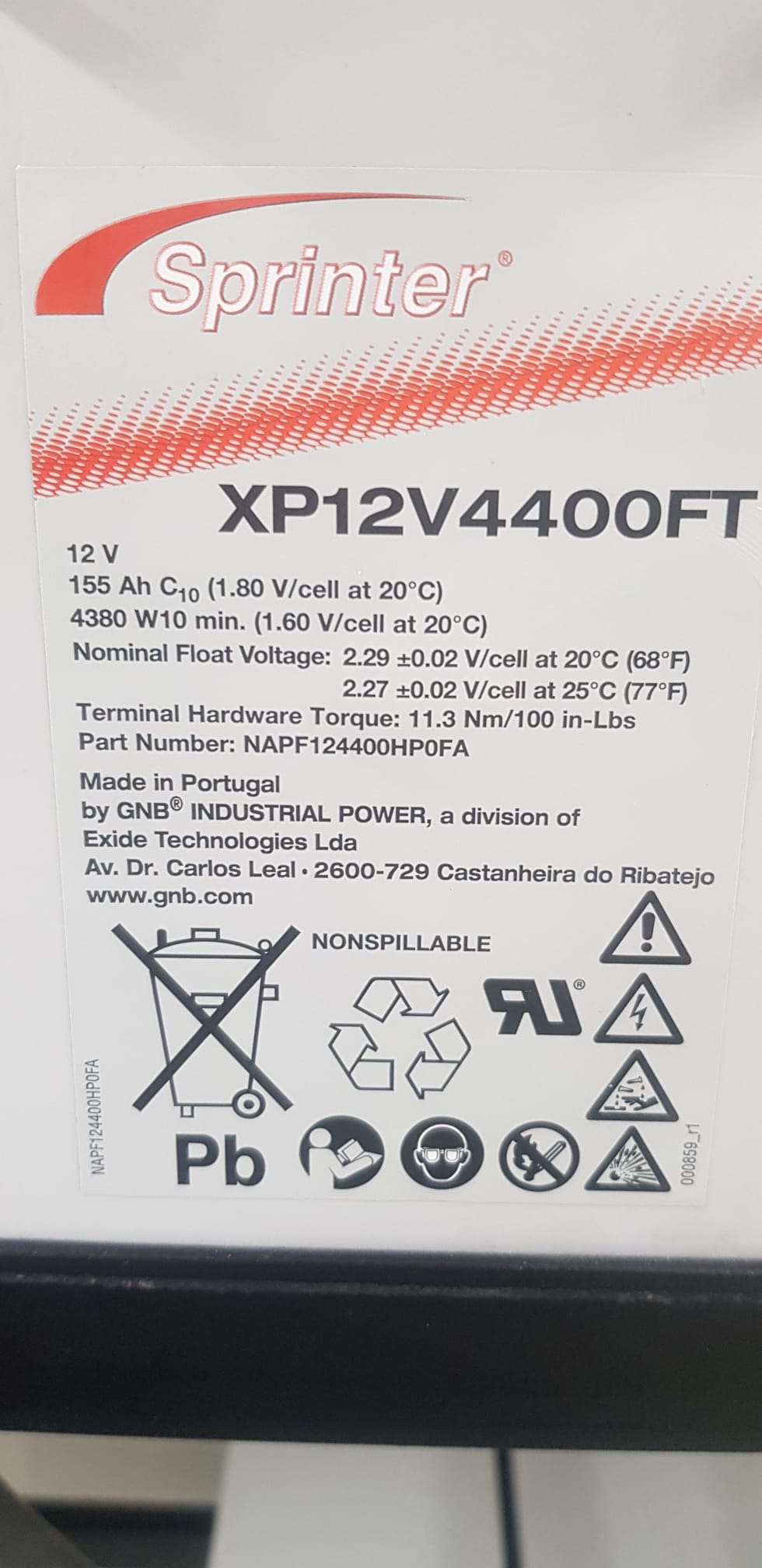

Jetzt hätte ich die Möglichkeit kostenlos 8 gebrauchte AGM Batterien aus einer ehemaligen Notstromversorgung zu bekommen. Die Teile wären 6-7 Jahre alt und seit 2021 nicht mehr in Betrieb.
Über den genaueren Zustand kann ich aktuell noch nichts sagen.
Bilder im Anhang.
Was denkt ihr? Macht das generell Sinn da noch Zeit und Geld zu investieren?
Danke vorab für Eure Hilfe.
Markus
