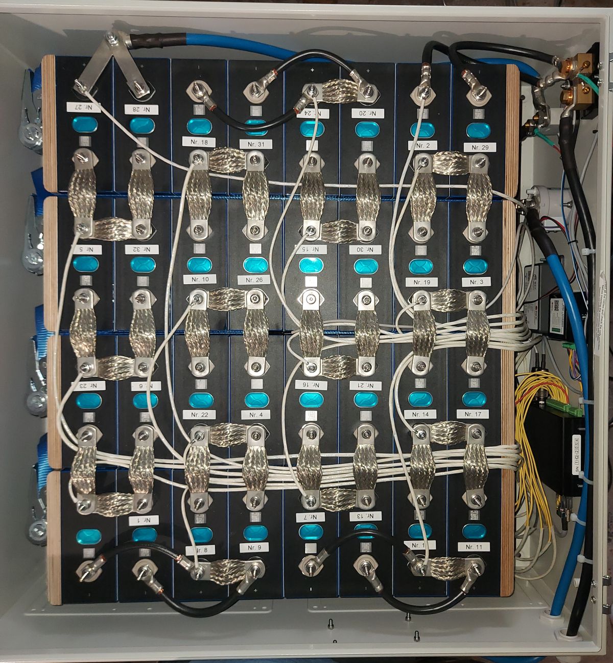

Also hab mitlerweile alle gebrauchten wieder nach und nach los bekommen. Und mitlerweile über den Winter 4 DIY Akkus (mit 64x Envision 280Ah Grade B) in Betrieb genommen . An 4x 100 Balance BMS . Läuft sauber . Bin top zufrieden .
preislich bin ich mit BMS und allem Material für die knappe 60KWh bei 3200€
Gehäuse Eigenbau aus OSB
Villeicht mach ich mir irgendwann nochmal die Mühe und mach noch mal 4 schönere Gehäuse :smile:
Und das Balancing hab ich „ in Reihe „ gemacht . Ohne extra parallel Schaltung
Dank des Forums hier einiges dazu gelernt :smile:

Ist es dein Akku?

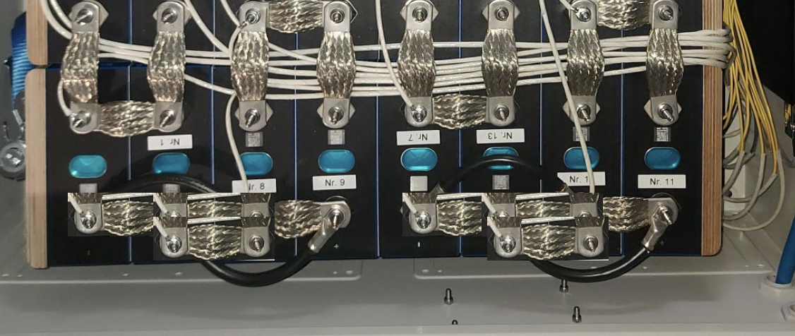

Warum nicht alles mit den Busbars verbunden? Die Kabel an den Kopfverbindungen sehen komisch aus... Sonnst schön gelöst.
Frage ist nur wieviel die zusätzlichen Busbars kosten, vermutlich bekommst du für das Geld schon fast ein 150A JK BMS...
Wie willst du das denn am Kopf anders lösen? Da ist ein längerer Weg, das geht mit den normalen Busbars nicht. Die Verbinder oben und unten machen sich im Balancing bemerkbar, das sind die Zellen die immer etwas hinterher hinken im Winter. Wenn im Frühjahr die Sonne länger scheint, hat der Neey das aber in 2-3 Tagen gelöst.
Ein JK wäre für mich nie eine Lösung gewesen, ich wollte ein REC und ich bin froh, dass ich mich so entschieden habe.
Sollte eigentlich mit 4 Busbars pro Kopfverbindung zu lösen sein. Bei der Brücke musst du natürlich 2 Busbars aufeinander legen, dann sollte der Widerstand 100% gleich sein.
