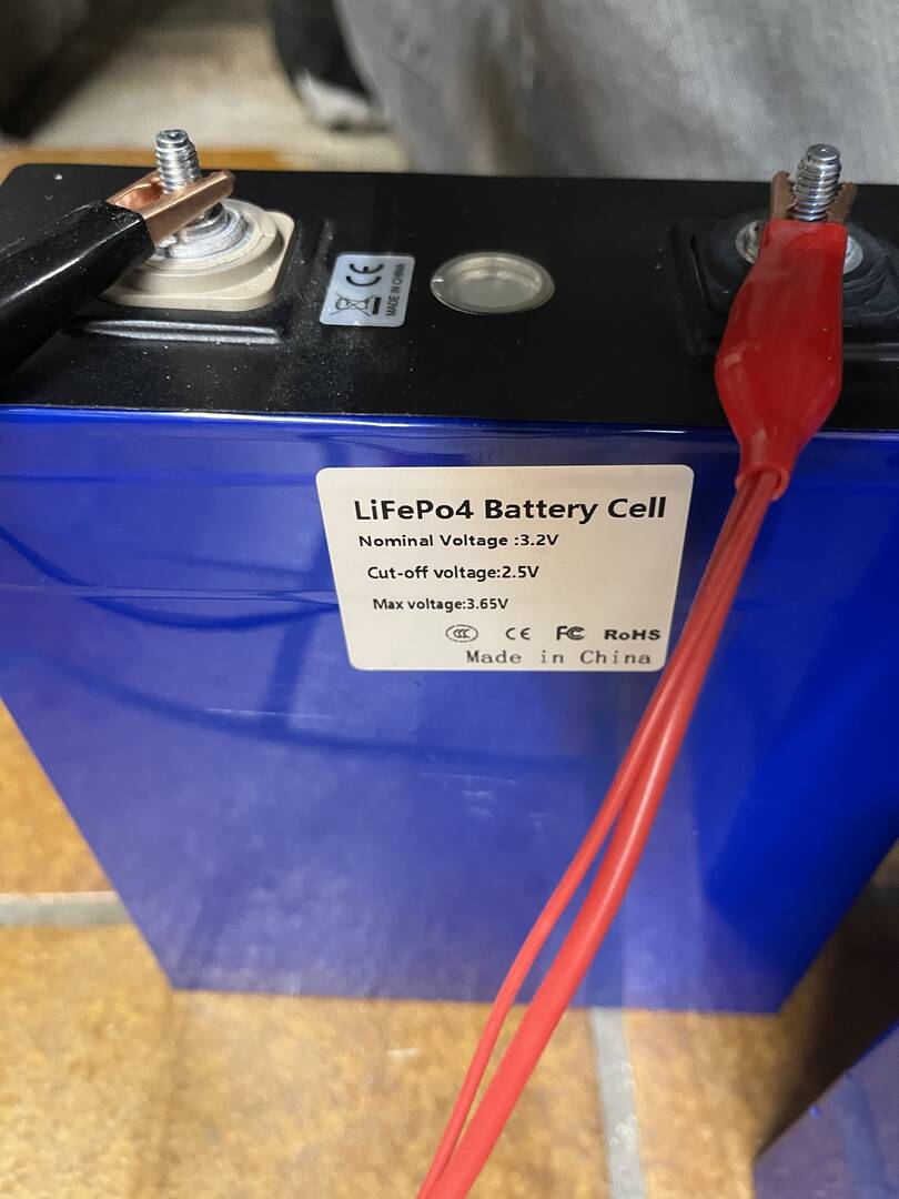

Gestern habe ich über EBay Kleinanzeigen gebrauchte Zellen gekauft
Es sollten 64 Stück mit 280AH sein .

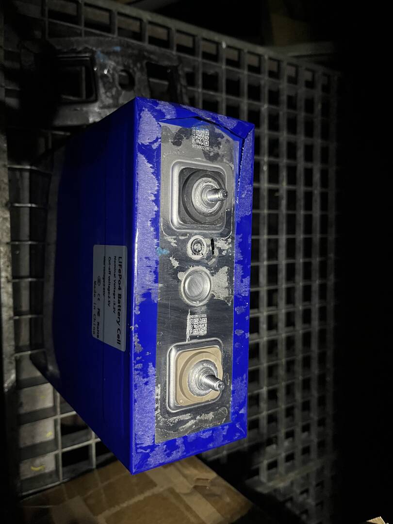

vor Ort stellte ich dann fest dass es verschiedene sind
abmaße waren alle gleich , jedoch waren die Pole und die überdruck Öffnung unterschiedlich
hab dann nochmal grob von der Hälfte der Akkus die Innenwiederstände gemessen und sie dann letztendlich mit genommen . Da ich auch nicht umsonst die ganze Strecke gefahren sein wollte.
Daheim angekommen erst mal sortiert .
46 Stück des selben Typs Innenwiederstand 0,3
16 Stück eines anderen Typs Innenwiederstand 0,2

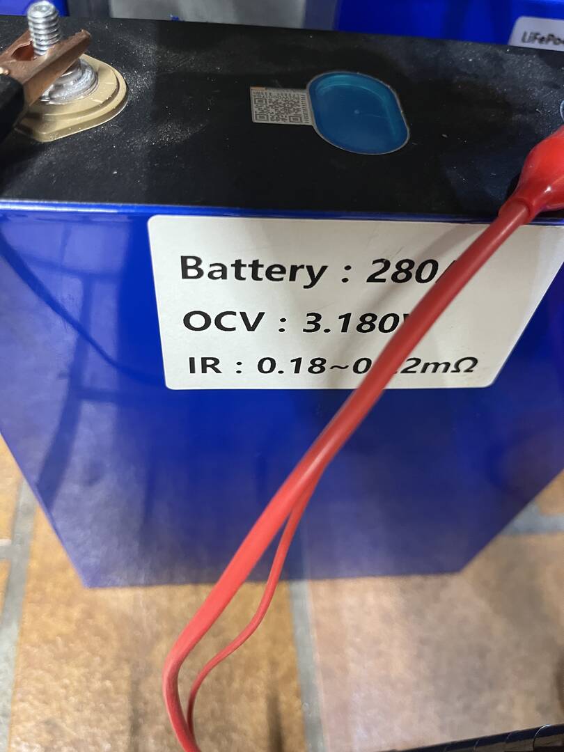

und 2 EVE LFK280 Innenwiederstand 0,2
Dass es 3 verschiedene Zellen waren hab ihn tatsächlich erst beim ausladen daheim gesehen , denn der Verkäufer war so nett und hatte mir beim einladen und tragen geholfen . Da hatte er die 2 eve Zellen wohl schon etwas abseits gestellt und die dann bei mir ins Auto geladen ,

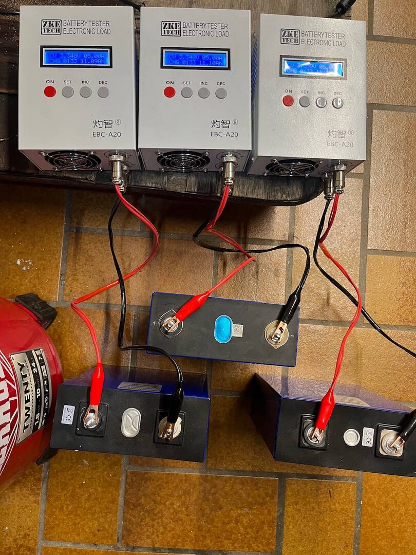

habe dann am Abend direkt eine von den 46 Zellen voll geladen und danach ein Kapazitäts Test heute Nacht laufen lassen , heute Morgen war ich dann sehr ernüchtert als dieser nach bereits 9 std zu Ende war und nur 176AH raus kamen .
hab jetzt direkt noch 2 des selben Typs geladen und da laufen die Tests grade .
Von den 16 gleichen Zellen hängt aktuell auch eine am Ladegerät , diese werde ich dann auch nach voll Ladung einem Kapazitäts Test unterziehen .
Aber ich habe so im Gefühl dass die 16 gleichen definitiv mehr Kapazität haben .

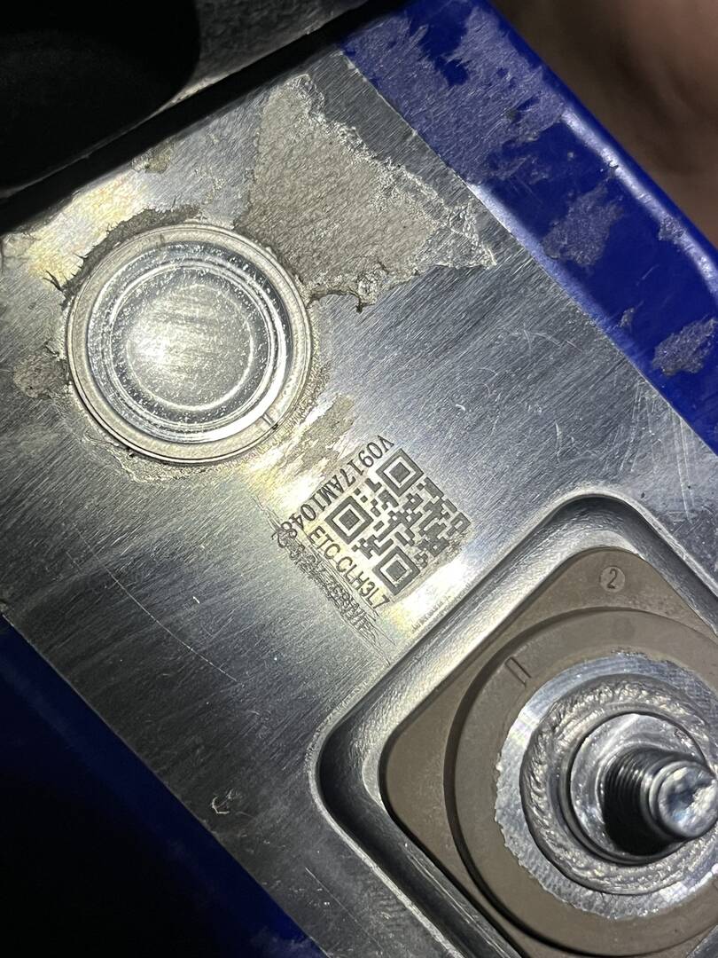

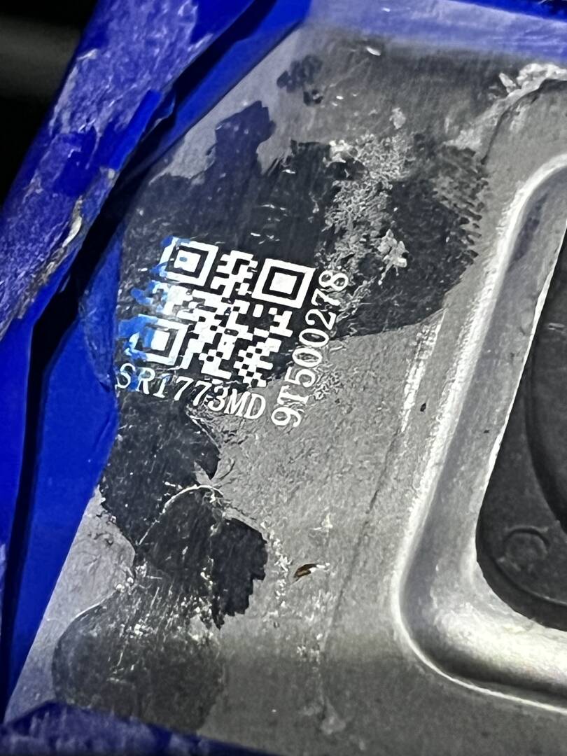

Lies erstmal die qr Codes aus. Dann kennst du die Sollkapazität.
@carolus
hab ich ganz vergessen dazu zu schreiben

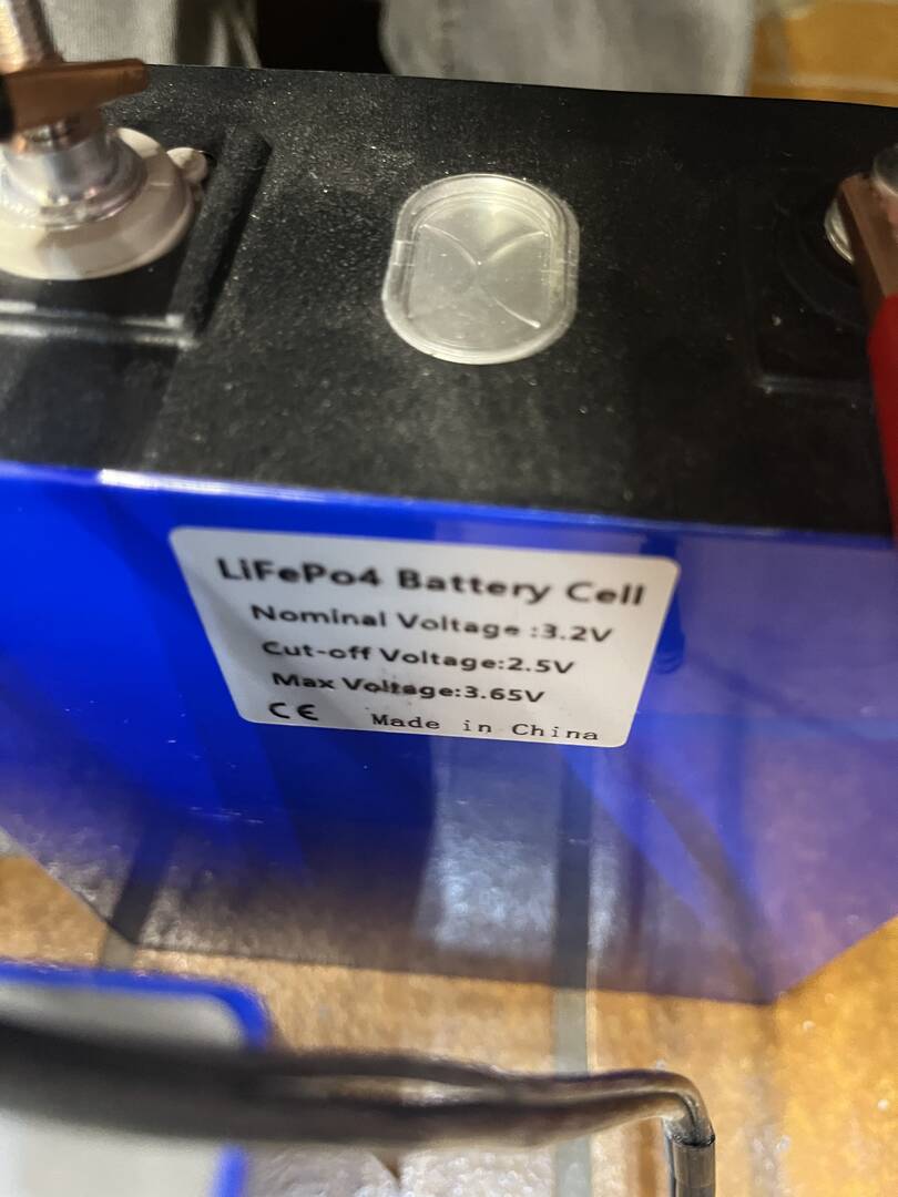

bei den 46 und 16 Zellen sind keine Codes lesbar . Alles verkratzt unter dem schwarzen Aufkleber
Auf den Aufklebern steht nur min und Max Volt , nominal Volt und das war’s . Made in China :sweat_smile:
nur die 2 eve haben Codes und das passt die sind von Anfang 2022
Such den originalen Code unter den schwarzen oberen Kunststoff, schau oben von mehreren Zellen eine Code restaurieren kannst. Decodierung steht hier im Wiki.
Aber wenn die 2 von 22 sind, dann sind die anderen älter.
Und die Papieraufkleber schreien: refurbished.
Sorry.

danke :smile: dann werd ich wohl mal alle 46 Stück des selben Typs und die anderen 16 alle auf Kapazität testen ,.
da werden meine 3 EBC A20 was zu tun haben ,
gut dass ich heute noch n EBC A40 bestellt hab :sweat_smile:
ist doch garnicht schlecht für 170ah

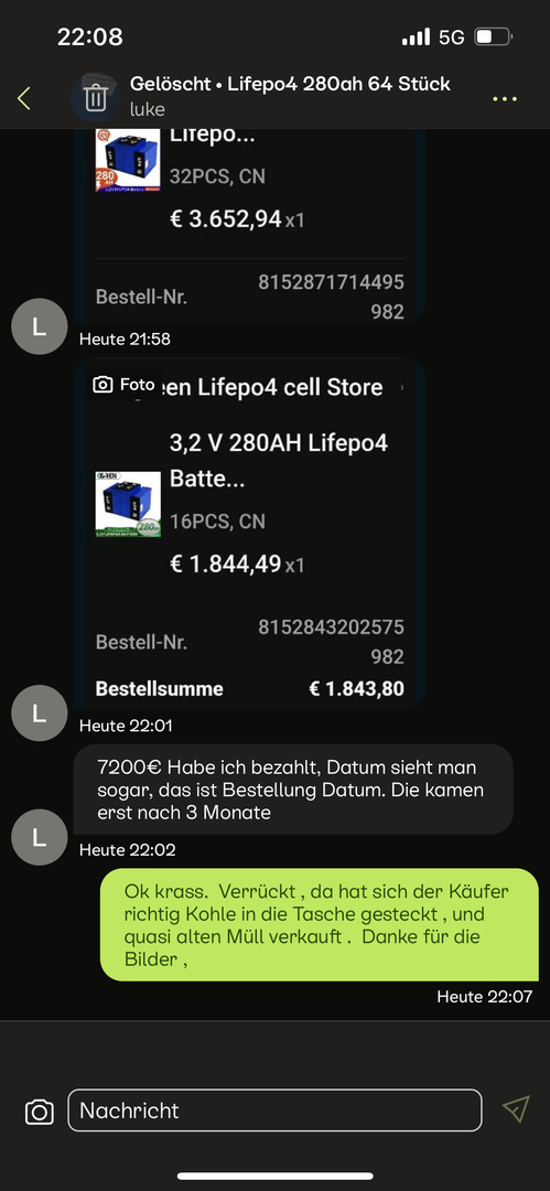

Jup sind alte recycelte 240er
bei einer Zelle konnte Mann noch alles lesen
@voltmeter LTO. Die kannst sogar kurzzeitig verpolen, also Minus 2,x V, und arbeiten danach ohne murren normal weiter. Darum mache ich mir da nicht all zu große Sorgen. Die üblichen 40Ah Zylinder haben wohl viele,oder die meisten in Bussen ihre Ausbildung gemacht und man merkt es ihnen vermutlich erst deutlich über 100 A an.

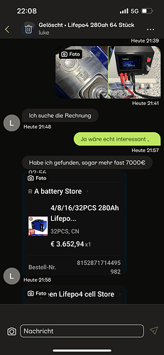

der Verkäufer aus Kleinanzeigen hat mir sogar die Bilder gesendet vom Kauf / Bestellung . Der Alibaba Händler hat da gut Kohle gemacht echt ne Frechheit.
So hart es klingt... aber manche wollen halt beschissen werden.
schwierig
aber wenn man sich nicht auskennt und so eine summe auf den tisch legt, dann hat man das geld eh rumliegen und braucht es nicht...
ich meine jetzt den der die bei alibaba gekauft hat
