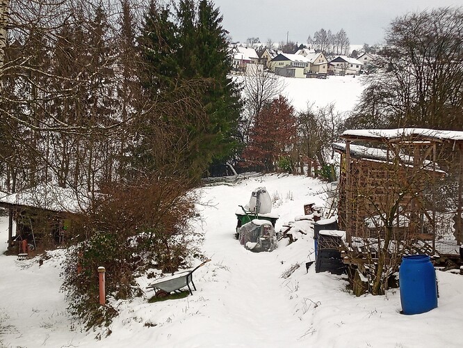

zu viel verschattung durch nachbar gestrüppe und andere häuser
außerdem ist das grundstück jetzt nicht so unbedingt groß
garage ist noch der einzig freie platz

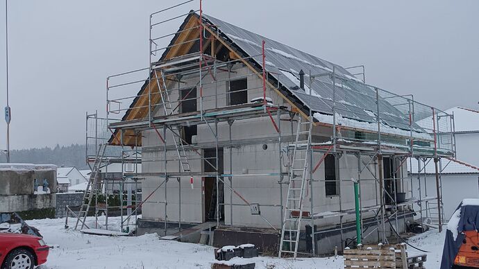

ich dümpele heute zeitweise auch mit +/- 0 Watt Hausverbrauch rum trotz, dass beide PV-Anlagen (zus. 11,9 KWp) schneebedeckt sind, das dürften dann rund 300 Watt Leistung sein.
Die Akkus sind schon seit Wochen leer, das ist reine Direktproduktion
bei mir liegt der schnee dank der Neigung nicht lange
war auch beim Hausbau so geplant hab das steilste genommen was der Bebauungsplan hergibt
Bei den Nachbarhäusern mit flacherer Neigung liegt der Schnee auf den Modulen deutlich länger
