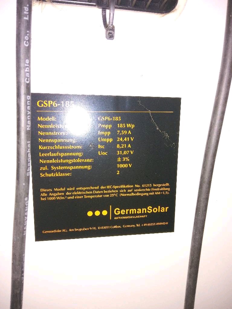

Ich habe ein Angebot zu gebrauchten Panels bekommen. Was würdet Ihr dafür zahlen? Mein Plan ist es erst einmal eine kleine Anlage zu bauen um die Grundlast im Haus zu decken.
Wobei ich auch überlegt habe neue Module zu kaufen. Hierzu ein Beispiel: ein Qcells Modul mit 390wp kostet neu 195,-EUR.
Angeboten bekommen habe ich Panels von German Solar mit 185Wp Leistung. Wie alt die sind weis ich nicht genau.
Bin echt am überlegen die neuen Module zu nehmen.
Was sagt Ihr?
Gruß Normanne
Das alter sollte dir der Verkäufer sagen können. Vermutlich stammen Sie aus einem Repowering, sind somit 20 Jahre alt und haben "vermutlich" die erste Degradation hinter sich sprich 20% bis 30% (hier hilft nur messen). Du musst halt jedes Panel prüfen und deinen MPPT Regler passend auswählen, damit er im optimalen Arbeitspunkt arbeiten kann.
kurze Frage, wie prüfe ich die Panels? In die Sonne legen und gucken, wieviel Volt das Multimeter anzeigt?
Gruß Normanne
Am besten wäre eine "definierte" (Licht umgebung) die hast du im normalfall nicht. Aber es gibt wolkenlose Tage in denen du die Angaben auf dem Aufkleber abgleichen kannst, Multimeter und Zangenmessgerät werden helfen können. Mit einer Infrarotkamera und bei absoluter Dunkelheit könntest du Risse in den Panels erkennen.
Vermutlich dauert es ewig, und nicht alle Module sind gleich, du wist also nicht alle in einem String nutzen können, oder damit leben müssen, das das schlechteste Modul die Gesamtleistung definiert.

Zu den alten Modulen. Der Anbieter hat mir geschrieben, das sie aus einem Rückbau aus dem Jahre 2016 stammen. Da hat sein Vater die gebraucht erworben und sie wurden im Keller trocken eingelagert. Kann ja sein das die 2016 schon 10-15 Jahre auf dem Buckel hatten und abgeschrieben wurden.
Ich tendiere nun doch eher zu neuen Modulen. Da mit das Risiko zu groß ist, nicht die gewünschte Wirkung zu erzielen.
Das Nachfolgemodell G10 gibt es bei dem Händler auch, für 235,- EUR. Hat ein bisschen mehr Leistung und ist ein klein wenig größer. Jedoch ist der Preis pro Wp höher.
Werde jetzt einfach mal wegen der G9 Anfragen und dann eine kleine Anlage bauen und später vielleicht eine größere.
