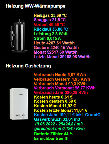

Im Grafana könnte das dann z.B. auch so ausgewertet werden
für den Gaspreis habe ich dann z.B. den Zählerverbrauch mit dem Umrechnungsfaktor "m3 in kw" und dem aktuellen Gaspreis multipliziert, dazu rechne ich noch den anteiligen Betrag der monatlichen Grundkosten. Das sieht dann so aus:

Benutze auch im Iobroker.vis einen Aquara Türkontakt. Bis jetzt 100% akkurat. Dazu so ein Javascript zum rechnen (nicht von mir, schafft mein Hirn nicht :smiley: ).
Den Halter gibt es bei Thingiverse (suchen nach BK-G4). Gucke mir das zwar ab und zu in Influx.DB an aber finde es so übersichtlicher.
