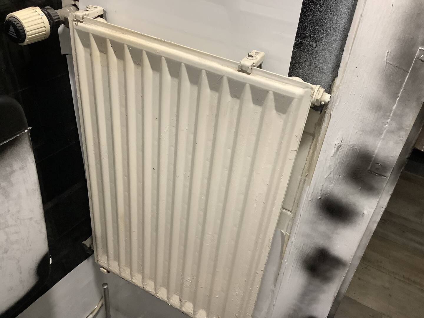

Das Gästeklo ist da ein bisschen ein Knackpunkt… Ok, wenn die Gasheizung auf Vollast läuft, dann hat es so um 10°, einfach weil der Heizkörper dort so ein kleines flaches Miniding und nicht die Heizlast bedienen kann. Derzeit sind es dort 6° weil halt nun überhaupt nicht geheizt…Die dortige Wasserleitung liegt in einer gemeinsamen Wand mit Nachbars Schuppen.
Ist es da nicht einfacher, im Gästeklo die Heizung zu entfernen? Dann hört der Heizkreis früher auf. Dann bekommt das Ding nen Heizlüfter rein und fertig.
Wie groß sind Gästeklo und Heizkörper? Platz für einen größeren, DK22 oder DK33? Wenn die Gasheizung eh bleibt.
Oder ein Infrarotheizkörper? Gibt es auch als Spiegel oder Bild mit Thermostat.

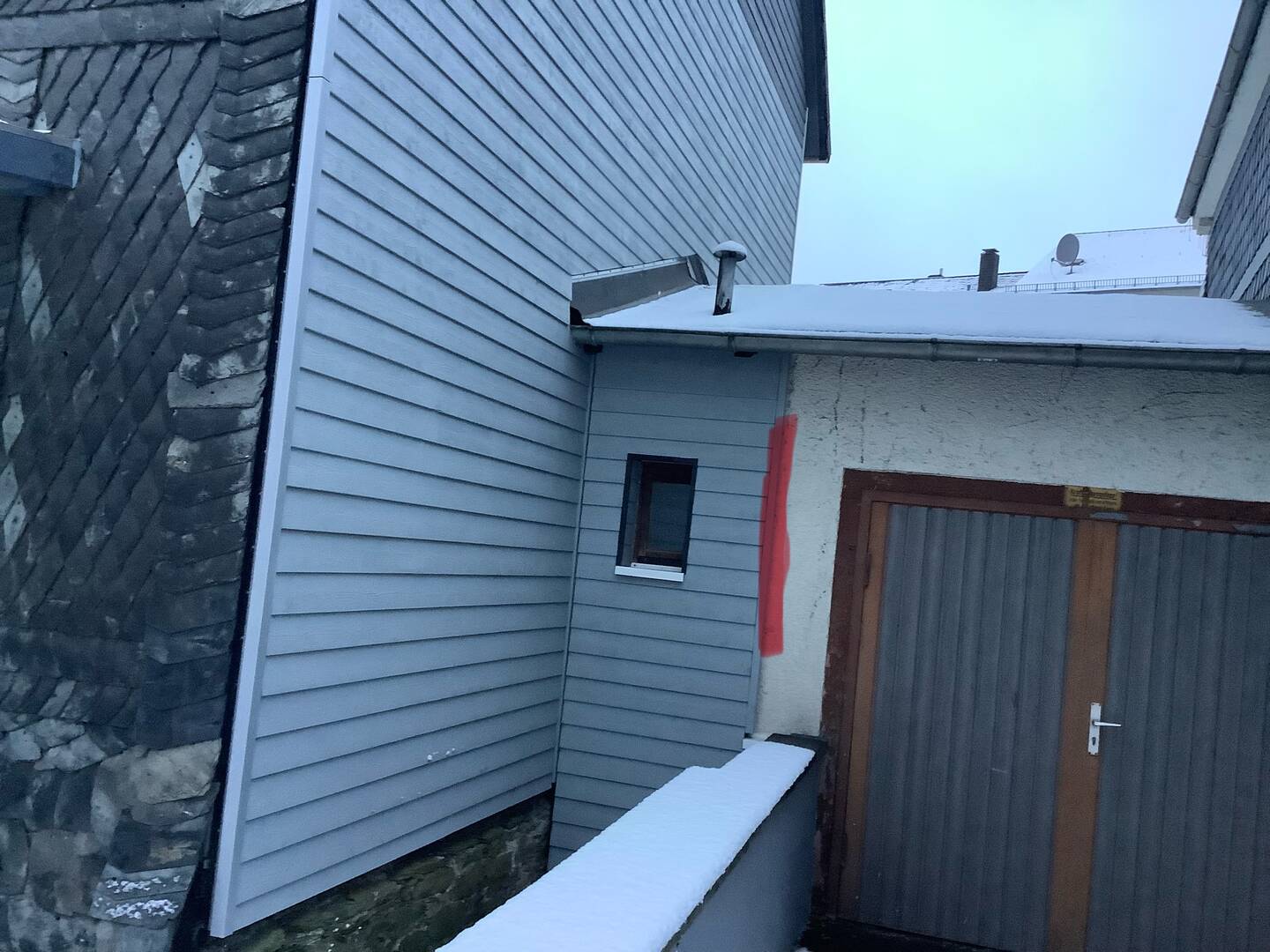

Ich habe mal ein Foto gemacht.
Das ist praktisch nur ein Schlauch von 2,5m, Breite sieht man ja am Foto. Wurde halt irgendwann mal Zwischen meiner Hauswand und Schuppenwand vom Nachbarn gebaut.
Ich werde mal ein Thermometer in den Schuppen legen, soll jetzt wieder Minusgrade geben, mal sehen wie da die Temperatur ist.
Der Nachbar hat mir auch erlaubt, diese Wand zu dämmen, also Dämmung innen im Schuppen.
Im Ferbruar 2018 sind mir die Wasserleitungen vom oberen Bad eingefroren, aber die Wand ist ja jetzt gedämmt, sieht man auf dem Bild.
Du hast massiv Hüllfläche um dieses WC und daher auch massiv Verluste. Zudem friert dir die Leitung ein. Ich würd den Raum überhaupt nicht mehr als WC nutzen wenn nicht unbedingt erforderlich. Die Wasserleitungen abbauen. Den Heizkörper abbauen (lassen).

Mitte der 90er kam dann in einem Wohnraum im oberen Stockwerk ein großes Bad hinein. Die Wasserleitungen zu diesem Bad wurden in die ungedämmten Wand gelegt (ist die Wand auf dem Bild)…
In der Heizsaison 2016/2017 stand das Haus leer. Es gab jemanden, der immer mal wieder nach dem Haus geschaut hat. Die Heizung war an. Das Wasser hat die Person abgestellt, hat aber die Leitungen nicht leer laufen lassen. Irgendwann ist die Heizung in Brennerstörung gegangen, wie lange, unklar…Heizung wieder angemacht. Im Mai 2017 war ich vor Ort zum Entrümpeln. Ich habe den Haupthahn vom Wasser wieder angestellt, als ich aus dem Keller kam, hörte ich es schon plätschern. Geguckt, ein Wasserfall kam aus der Hauswand nach außen. Also Wasser wieder abgestellt…Also irgendwann sind zum oberen Bad die Leitungen eingefroren und die beiden T-Stücke hat es zerrissen. Aber nur oben, nicht unten.
Im Ferbruar 2018 waren es 14 Tage lang nachts bis zu -20°, in der letzten dieser kalten Nächte ging die Heizung in Brennerstörung, ich habe das unter der Bettdecke nicht mitbekommen… Die Wasserleitungen zum oberen Bad waren wieder eingefroren. Unten war nix eingefroren…
