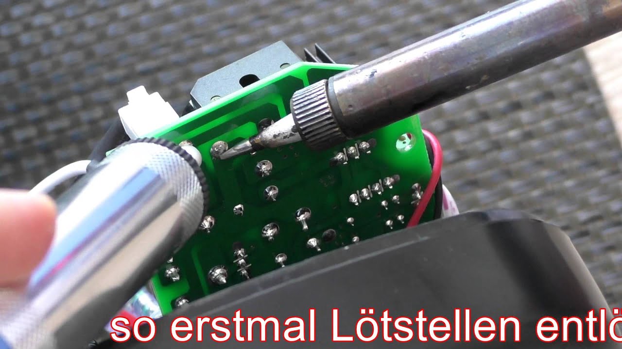

Hi, ich hatte auch mal sowas vor, es aber nie umgesetzt.
Den Rolloport kann man auf Gleichstrom umbauen und somit direkt an einer Batterie betreiben.
Siehe Garagentorantrieb Umbau auf Solar 12V
In der Kommentaren des Videos schreibt jemand:
Leider sieht der neue Rolloport jetzt ganz anders aus es gibt allerdings eine freie Buchse auf der Platine mit der Bezeichnung BBU
heisst wohl battery backup unit! Weiss jemand Rat wie man jetzt wohl verfährt? Würde gerne auf 24 Volt umbauen
Habe nun probiert und an die bbu Stecker eine Batterie mit 24V angelegt und es funktioniert! Werde nun meinen Garagentorantrieb
einbauen und mit Solarzelle bestücken. Wenn alles klappt werde ich ein Video einstellen.
So wie es jetzt aussieht ist der neue Rolloport S1 optimal für Batteriebetrieb!
