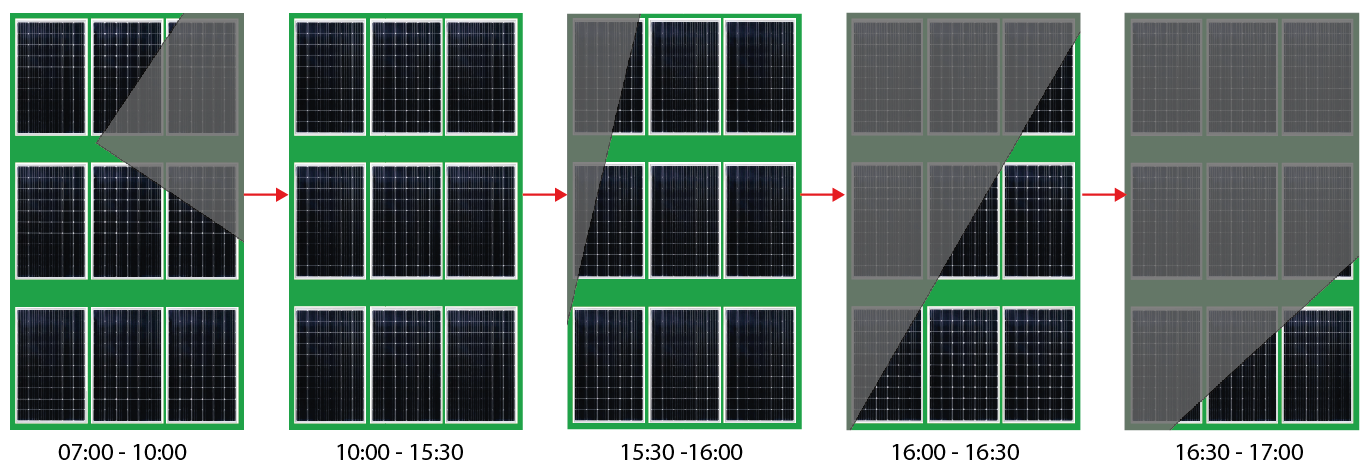

Ich würde gerne auf meine Garage ein paar Panels bauen und damit einen 48 Volt Akku (LiFePO4, 14kWh) laden.
Platz wäre für 3 x 3 Panels.
Laderegler würde ich 1 x SmartSolar MPPT 150/70 kaufen.
Leider ist das Garagendach sowohl vormittags, als auch am späten Nachmittag, teilverschattet. So:

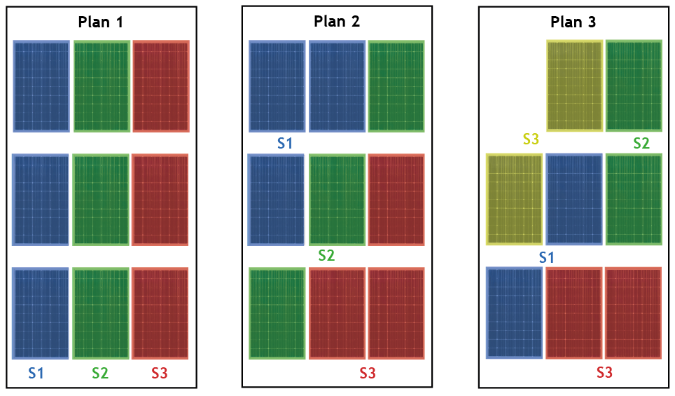

Angedacht habe ich eine 3s3p Verkabelung. Also 3 Module in Serie und drei dieser Strings parallel (Grafik: Plan 1 und Plan 2). Auch eine 2s4p Verkabelung habe ich kurz überlegt (Plan 3).
Hintergrund der 2sp4 Verkabelung ist, dass ich so viele Module wie möglich parallel haben will - um die negativen Auswirkungen der sehr unterschiedlichen Stromflüsse in den unterschiedlich verschatteten Modulen zu minimieren.
Mein Favorit ist aktuell Plan 2, weil ich hoffe damit die Effekte der Verschattung zu minimieren.
Macht das Sinn? Was denkt ihr?

Möglicherweise macht es Sinn mit zwei Ladereglern zu arbeiten. Die unteren drei Module extra.
